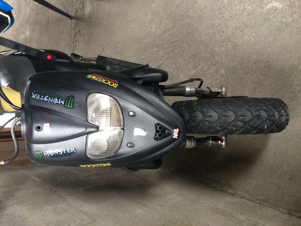

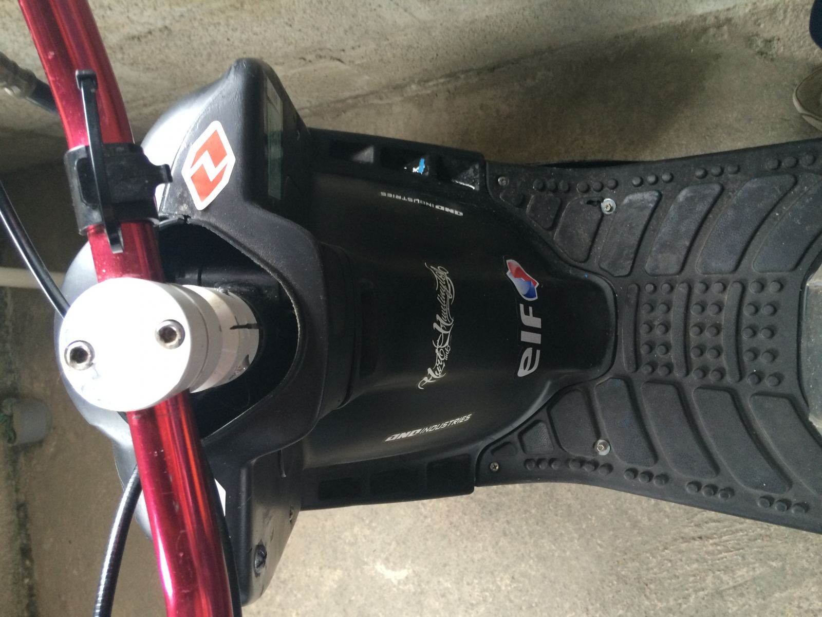

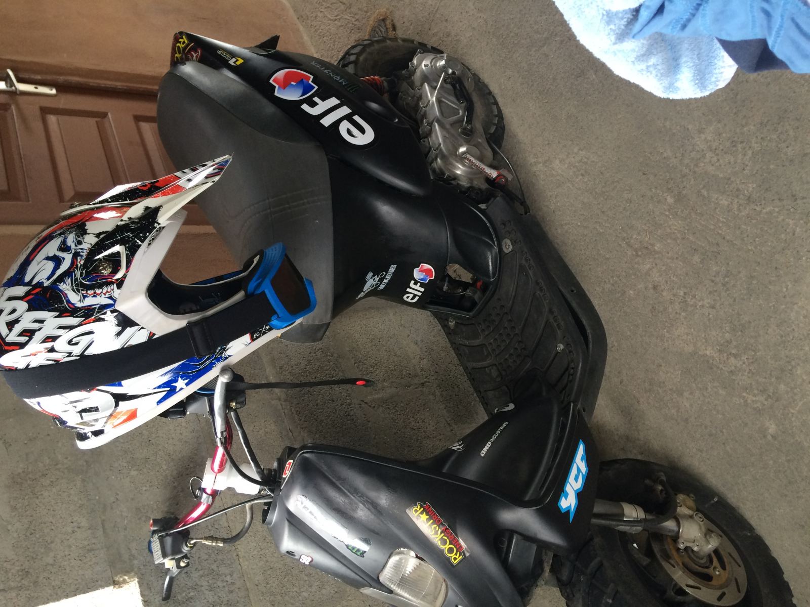

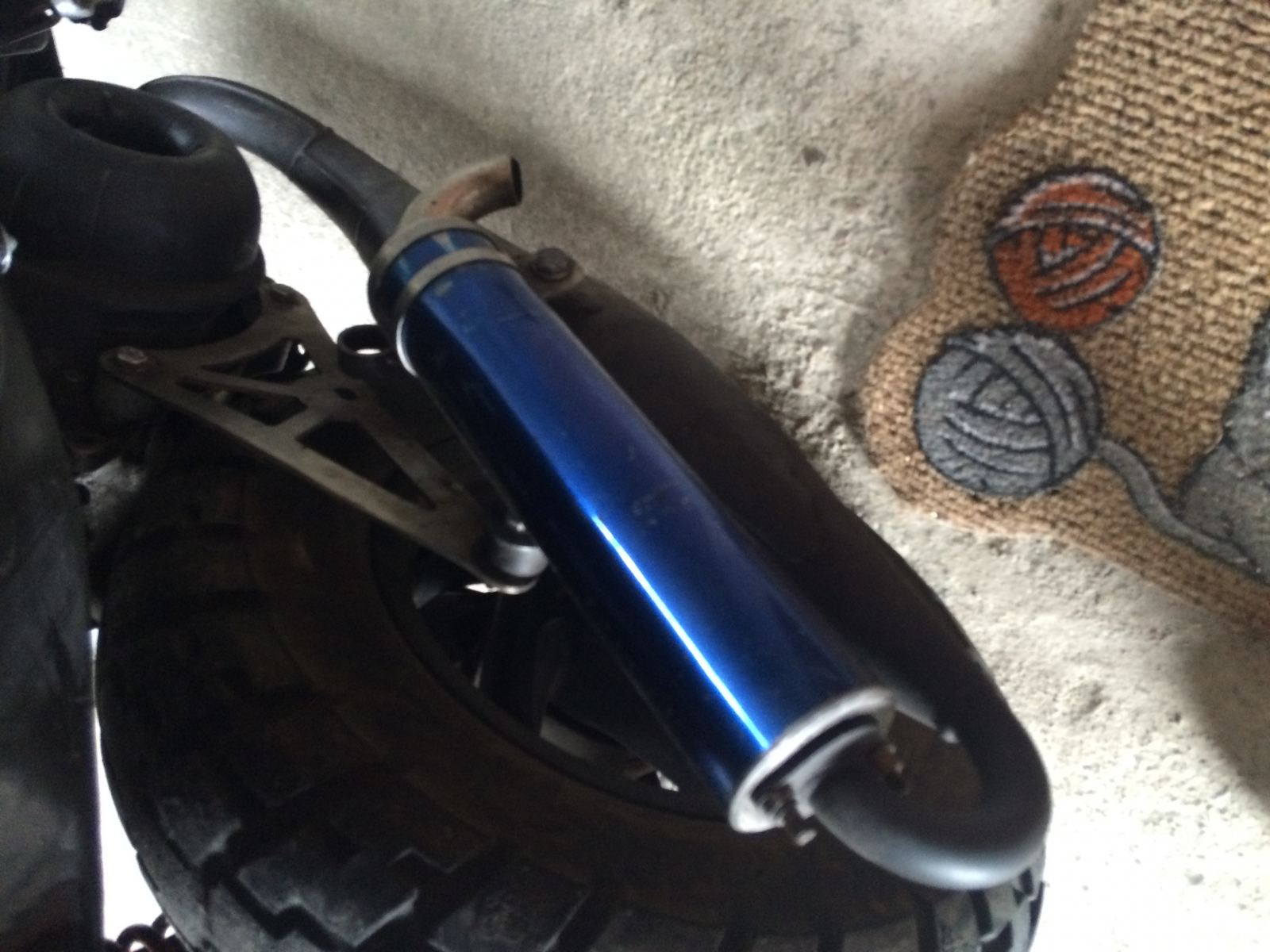

LoveMySkill Posté(e) le 27 novembre 2016 Signaler Partager Posté(e) le 27 novembre 2016 Je possede un scooter gilera stalker après 2001 j'ai changé beaucoup de pièce et cela na rien changer au problème -(les pièce changer son)- -segment-cylindre-piston-bobine de tension-galet-. ceux qui et installer sur mon scoot galet 3g pot bidalot carburateur 17,5 Dell orto gicleur 83 Cornet polinie le problème il démarre nickel super bonne accele mais après on a un manque de puissance au bout de 300m il fait mou et cale et quand je tape dans le carburateur il repart direct mais j'ai déjà changer plein de fois mon carbue je ne sais pas quoi faire et aucun garagiste veut me le reparer help Lien vers le commentaire Partager sur d’autres sites More sharing options...
Eroan Posté(e) le 29 novembre 2016 Signaler Partager Posté(e) le 29 novembre 2016 Le 27/11/2016 at 13:33, LoveMySkill a dit : galet 3g Bah voilà le fautif ! BEAUCOUP trop léger ça !! Lien vers le commentaire Partager sur d’autres sites More sharing options...
BENJI-3888 Posté(e) le 29 novembre 2016 Signaler Partager Posté(e) le 29 novembre 2016 salut des galet sont trop galet vérifie les réglages carburateur Lien vers le commentaire Partager sur d’autres sites More sharing options...
fred82000 Posté(e) le 29 novembre 2016 Signaler Partager Posté(e) le 29 novembre 2016 galet bien trop léget Lien vers le commentaire Partager sur d’autres sites More sharing options...
