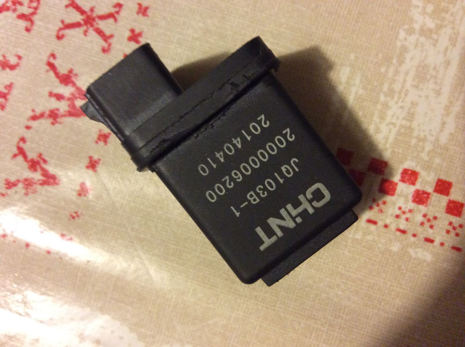

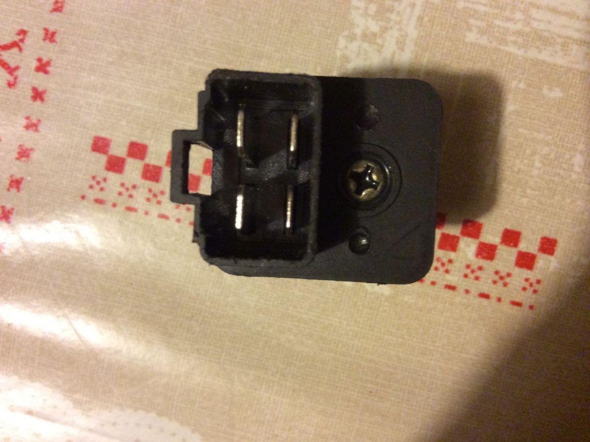

Jujudu33 Posté(e) le 27 novembre 2016 Signaler Posté(e) le 27 novembre 2016 Bonsoir j'ai un problème je me rappelle pas comment se branche les fils j'ai un rouge un vert et deux jaune es que je pourrais avoir une réponse à c et vite merci a tous
0 Alain Posté(e) le 27 novembre 2016 Signaler Posté(e) le 27 novembre 2016 (modifié) C'est un relais de démarreur? Si tu as un multimètre à disposition, fais un test de continuité pour voir les deux bornes sur les quatre qui sont reliées. Sur celles-là tu pourras brancher les deux fils les plus fins, et sur les deux autres les gros câbles. Modifié le 27 novembre 2016 par Alain 1
