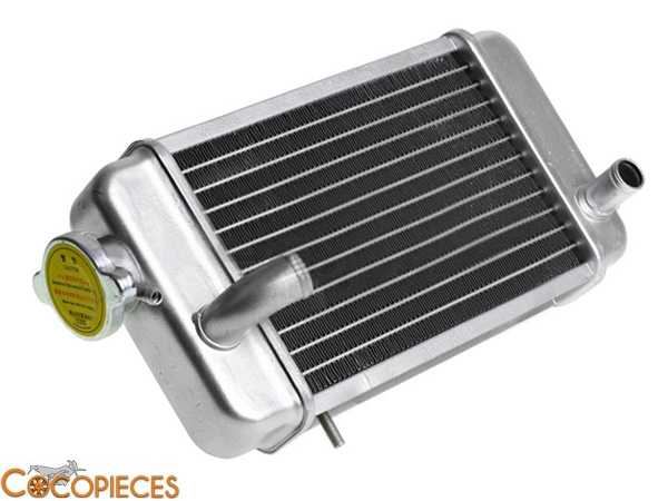

Drd ltd 05 Posté(e) le 5 décembre 2016 Signaler Partager Posté(e) le 5 décembre 2016 Salut j'aurais une question sa serait pour savoir si ça serait possible de mettre un radiateur de beta sur une drd ltd 05 ? ( Pour double radiateur ) Merci Lien vers le commentaire Partager sur d’autres sites More sharing options...
0 Eroan Posté(e) le 7 décembre 2016 Signaler Partager Posté(e) le 7 décembre 2016 Salut, oui aucun souci du moment que : 1 - tu trouves la place pour le positionner 2 - la pompe fournit assez de puissance pour conserver un débit correct Lien vers le commentaire Partager sur d’autres sites More sharing options...
0 Bubulle Posté(e) le 7 décembre 2016 Signaler Partager Posté(e) le 7 décembre 2016 il y a 9 heures, Eroan a dit : 2 - la pompe fournit assez de puissance pour conserver un débit correct Le débit reste le même, seule la surface d'échange et la perte manometrique change Comme on dit: tout s'adapte. Par contre attends cet été avant de placer ça Lien vers le commentaire Partager sur d’autres sites More sharing options...
