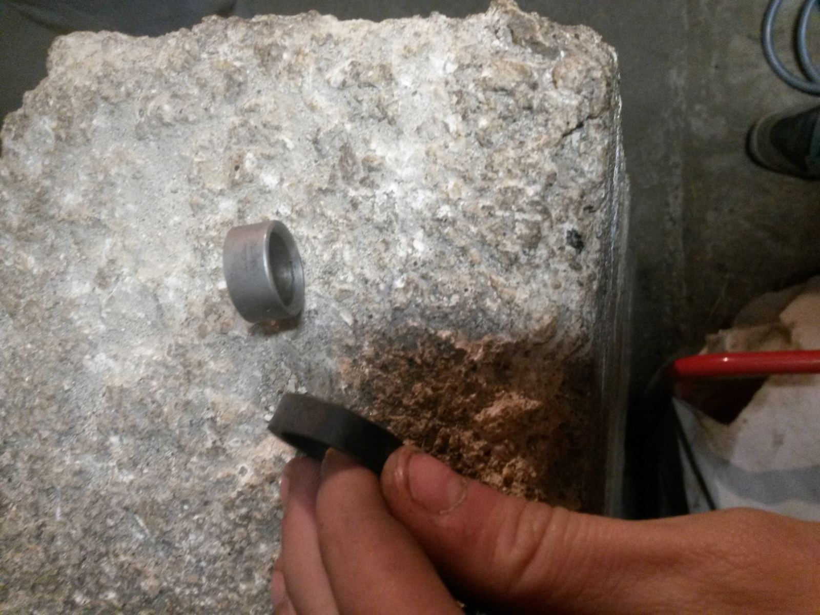

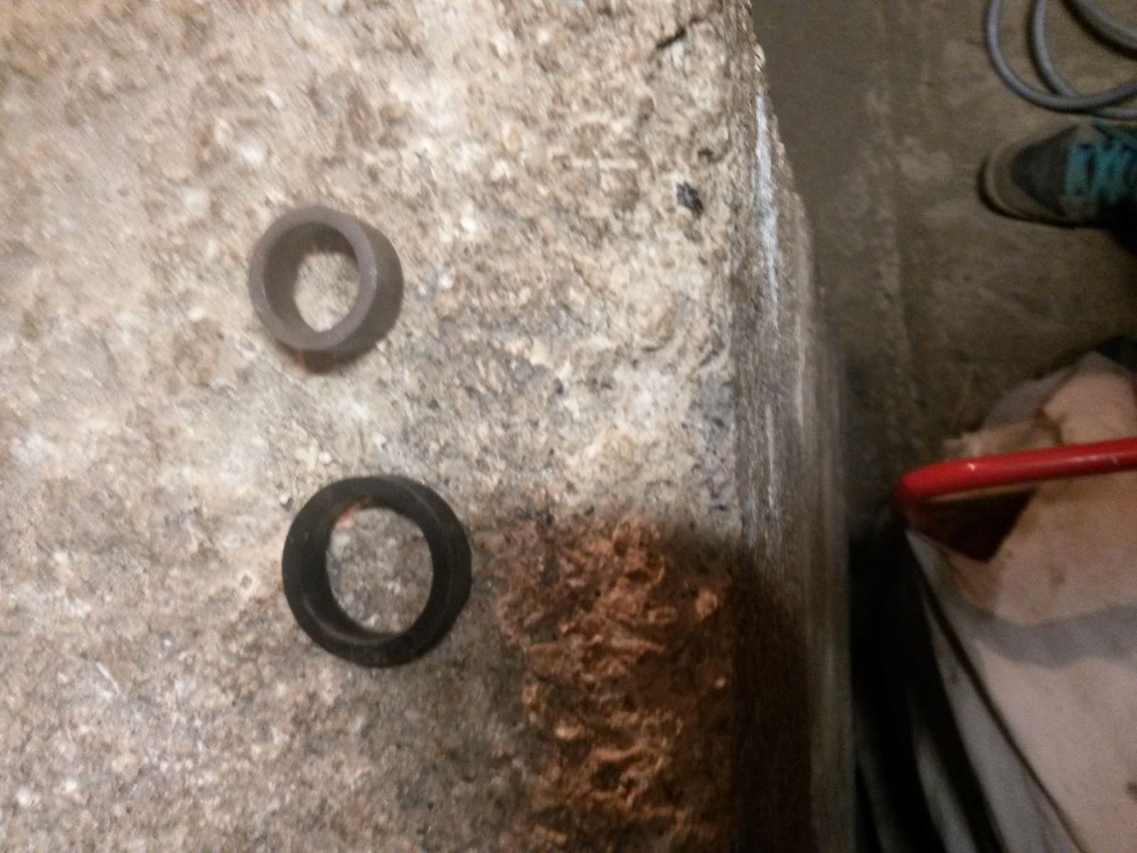

Bonjour j'ai acheté  un embrayage delta  cruche  et j'aimerais  savoir où va sais deux truc là j'arrive pas à comprendre
Et obliger de les mettre ? Psk  sans il va bien
salut l'ami
pour moi la grosse sur le sol va dériere le variateur enfin vu sur la toff mais bizar que ta sa avec l'embrayage
mais l'autre fai voir le diamétre intérieur

Merde  qu'elle con  non pas avec l'embrayage  j'ai eu ça avec la variateur mallosi  grande plage du coup je les ai mi  les deux tout au fond  du variateur en premier en gros le truc en fere  dans le truc rond noir  je les ai mis comme ça en espèrent que c'est ca
A et j'ai un question aussi aujourd'hui  j'ai tout refai le scooter j'ai mis correcteur  de couple grande  plage mallosi variateur  mallosi  grande plage embrayage  mallosi  delta  et une fois tout monter je me suis aperçu  que la courroit  et devenu trop petite avant elle alai je les payez 80 euro mais avec ce que j'ai mis aujourd'hui  c'est trop petit du coup tu me conseille  qu'elle courroi

mdr prend une malossi gp qui va avec
et la rondel qui a le gros diametre ne va pas dérière c'est la bride qui va sur le canon si je me trompe pas enléve la

la rondelle grise (métal) vas derriere le variateur si tu n'as plus le systeme de demmateur , la noir (plastique) est une bride pour le variateur.  normal que ta courroie soit trop petite , avec une variation grande plage il faut la courroie over range (plus longue).

très bien et oui sur y faut l'enlevé

la grosse noir normalement se mai sur le canon de ton variateur entre variateur et jou ventilé c'est une bride

J'ai lis le truc en métal derrière  le variateur avec le truc noir le rondel  en métal  dedans là rondel en plastique
