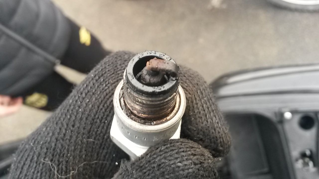

Sam44 Posté(e) le 27 janvier 2017 Auteur Signaler Partager Posté(e) le 27 janvier 2017 Le 24/01/2017 at 22:51, noux a dit : ta bougie et de quelle couleur mintenan ? Je vais la démonter cette aprèm et je te dit Lien vers le commentaire Partager sur d’autres sites More sharing options...
Sam44 Posté(e) le 27 janvier 2017 Auteur Signaler Partager Posté(e) le 27 janvier 2017 Le 24/01/2017 at 22:51, noux a dit : ta bougie et de quelle couleur mintenan ? Lien vers le commentaire Partager sur d’autres sites More sharing options...
noux Posté(e) le 27 janvier 2017 Signaler Partager Posté(e) le 27 janvier 2017 (modifié) il y a 54 minutes, Sam44 a dit : c'est quoi qu' il y a dessut ?? Modifié le 27 janvier 2017 par noux Lien vers le commentaire Partager sur d’autres sites More sharing options...
Sam44 Posté(e) le 28 janvier 2017 Auteur Signaler Partager Posté(e) le 28 janvier 2017 Le 24/01/2017 at 22:51, noux a dit : il y a 13 heures, noux a dit : c'est quoi qu' il y a dessut ?? C'est un bout de bougie qui se désintègre je crois Lien vers le commentaire Partager sur d’autres sites More sharing options...
noux Posté(e) le 28 janvier 2017 Signaler Partager Posté(e) le 28 janvier 2017 À l'instant, Sam44 a dit : wa wa c'est pas bon signe sa a mon avi le moteur a une claque dans la guel la perso je démonte la culasse pour regarde ce qui se passe dedan Lien vers le commentaire Partager sur d’autres sites More sharing options...
Sam44 Posté(e) le 28 janvier 2017 Auteur Signaler Partager Posté(e) le 28 janvier 2017 Le 24/01/2017 at 22:51, noux a dit : il y a 45 minutes, noux a dit : wa wa c'est pas bon signe sa a mon avi le moteur a une claque dans la guel la perso je démonte la culasse pour regarde ce qui se passe dedan Je vais voir si je fais sa ce week end sinon se sera le week end prochain Lien vers le commentaire Partager sur d’autres sites More sharing options...
noux Posté(e) le 28 janvier 2017 Signaler Partager Posté(e) le 28 janvier 2017 il y a 1 minute, Sam44 a dit : ok ba évite de roulé avec si tu ve pas tout manger Lien vers le commentaire Partager sur d’autres sites More sharing options...
