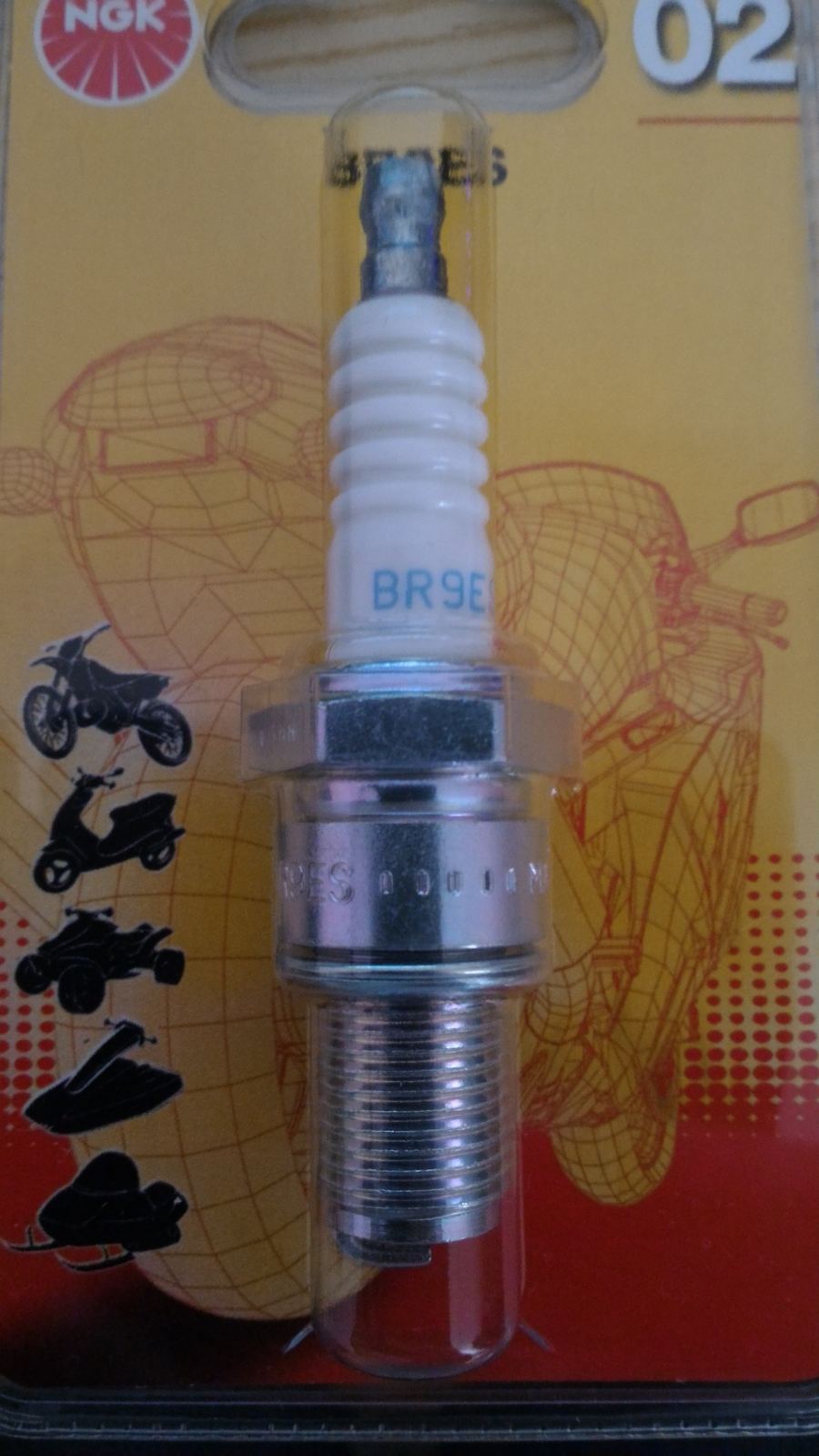

Bonjour j'ai acheté une bougie pour une tzr 50 et je souhaite savoir s'il faut sortir les rondelles dessus sur le bas de la bougie, et l'embout qui est vissé en haut qui va dans l'antiparasite, si vous avez des tzr 50 je veux bien une photo de votre bougie ou que vous vérifiiez s'il vous plaît.

salut
les rondelle son faite expres il te faut les laisser
lembout du haut de la bougie on appelle sa une olive et si sur ton autre bougie il y et pas tu le retire en le devisent a la pince plate
si sur ton autre bougie il y et aussi tu le laisse
