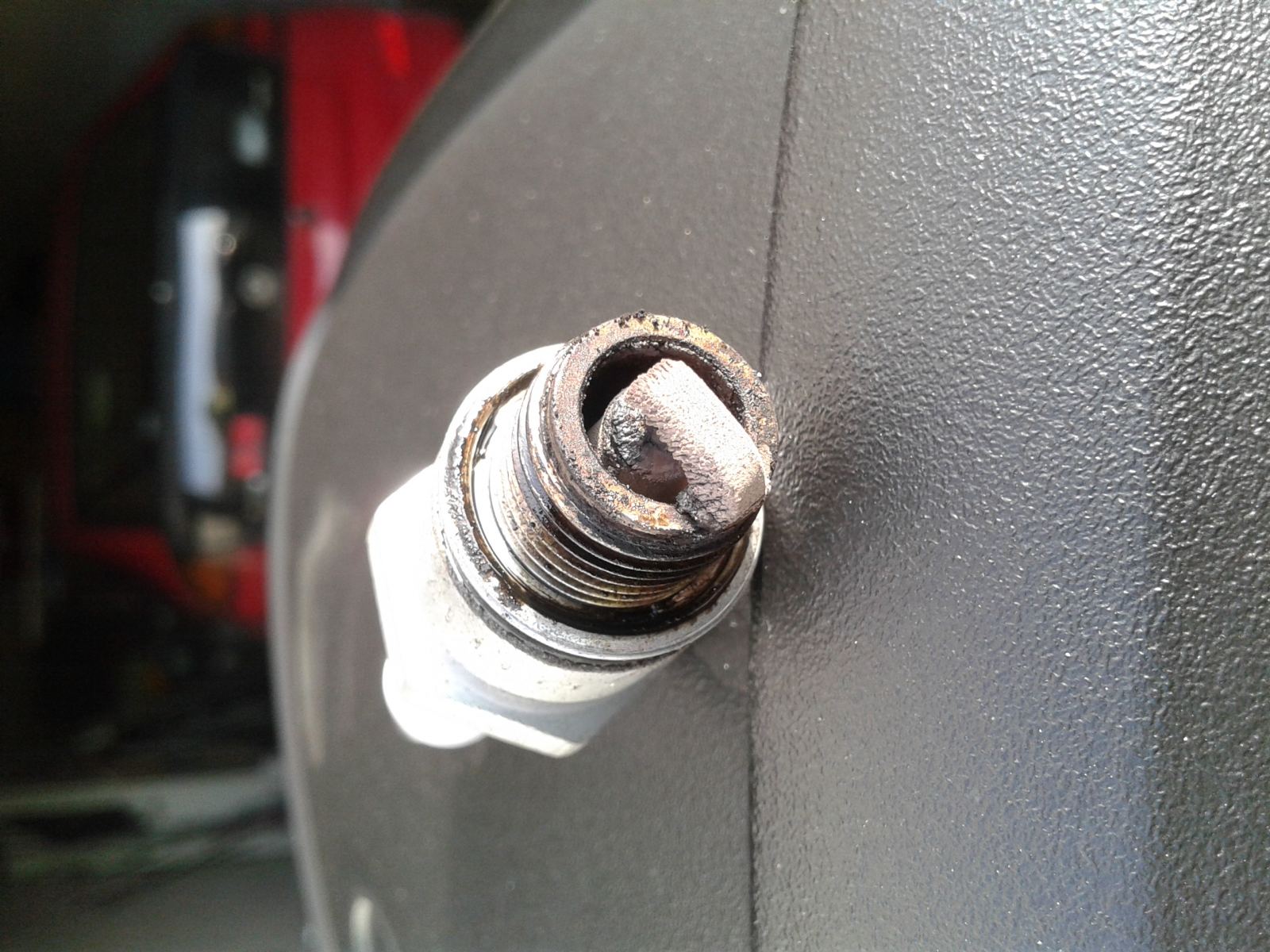

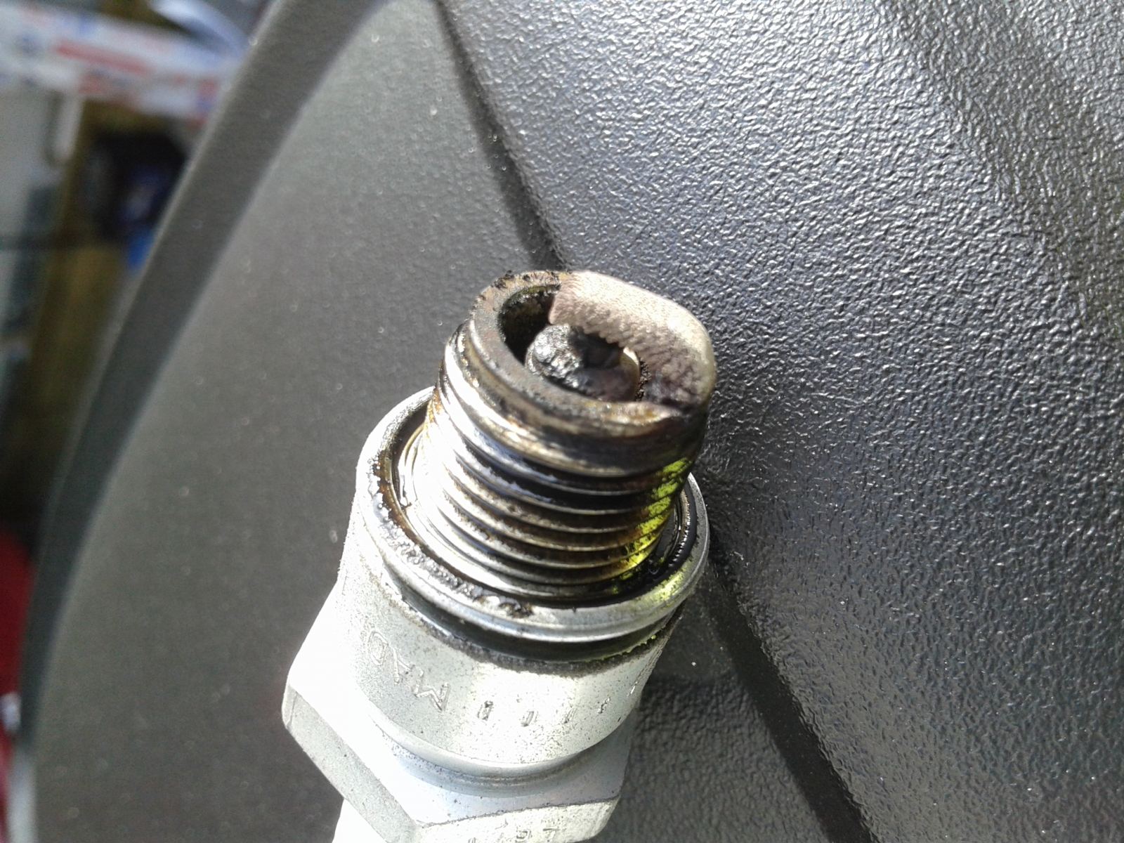

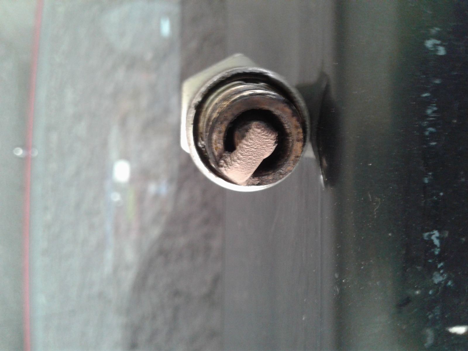

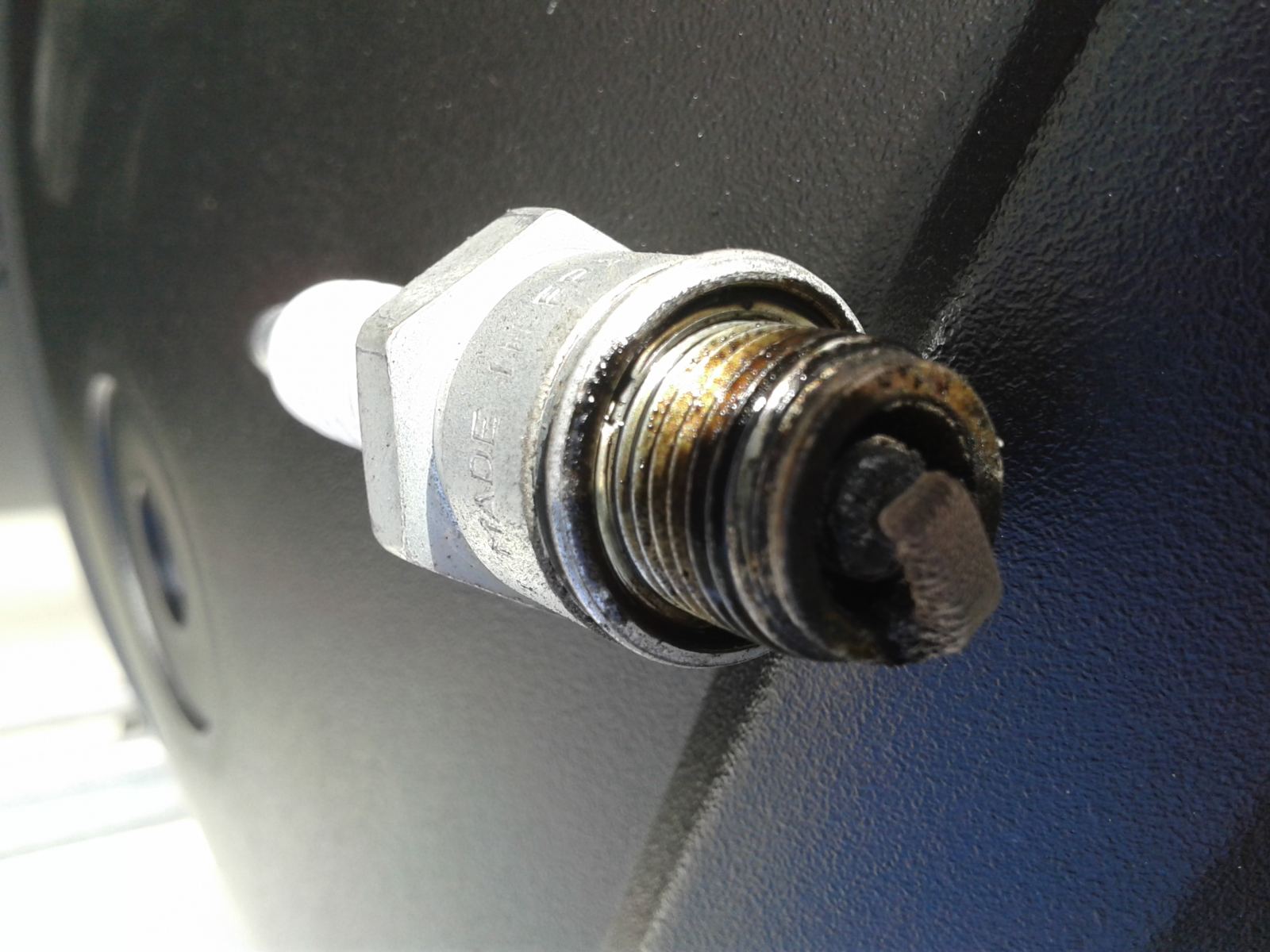

Je viens de vérifier l état de ma bougie de mon citystar et me demande si mon réglage carbu est bon. Je met quelques photos de la bougie si quelqu'un peut me donner son avis et me conseiller .
La température extérieure peut elle avoir une conséquence sur la couleur sachant que je fais 20 km par n importe quel temps (le plus froid que j ai eu c est -17° le scoot à mis plus de 5 km à dépasser les 40km/h) ?
Avez vous des pertes de vitesse du au froid ?
2 réponses à cette question
Il est évident que la température influe sur la carburation, l'air froid est plus chargé en oxygène que l'air chaud.
Il semble quand même que tu devrais augmenter légèrement le gicleur, la couleur de la bougie me semble un peu claire.
