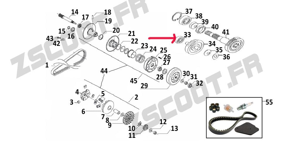

hub84000 Posté(e) le 21 février 2017 Auteur Signaler Posté(e) le 21 février 2017 bonjour jai tout démonté. J'ai juste trouvé une rondelle de réglage, et je ne sais pas du tout ou elle etait Comment le savoir maintenant ? il est possible qu'il n'y en ai qu'une ? Il me semblerait que ce soit le numéro 33 Merci
fred82000 Posté(e) le 21 février 2017 Signaler Posté(e) le 21 février 2017 les rondelle son le numéro 35 et 36 enfin a voir toi combien tu en a mais elle von la et non on ne re monte pas un vieux joint deja utiliser cest comme si tu changer laver un bébé car il sais fait dessus et que tu lui re metrais la meme couche sale
