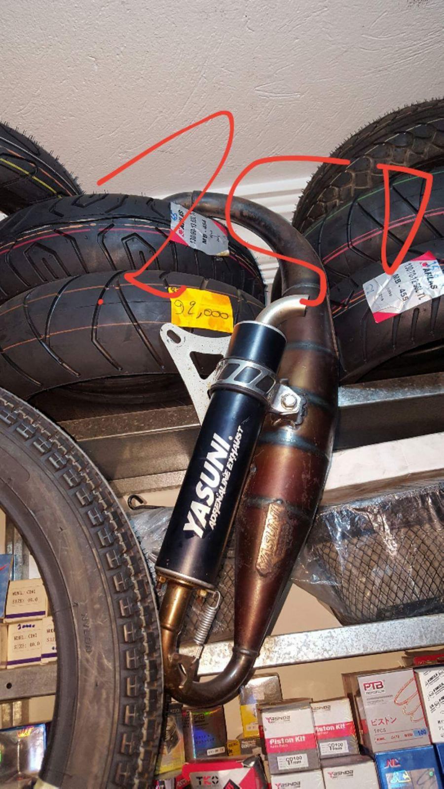

0 Naouech Posté(e) le 3 avril 2017 Auteur Signaler Posté(e) le 3 avril 2017 Salut les amis la j étais entrain de monter le nouveau pot yasuni et j'ai aperçu ça la sortie de la chemise vers le pot et réduire !!!
0 Invité Posté(e) le 3 avril 2017 Signaler Posté(e) le 3 avril 2017 (modifié) Bonjour que sa ce réduise est normal. C'est pour "détendre "les gaz et généré de la vitesse pour qu ils s'échappé. Modifié le 3 avril 2017 par Invité
0 Naouech Posté(e) le 3 avril 2017 Auteur Signaler Posté(e) le 3 avril 2017 Je croyais que c'était une bride hhhhhh
