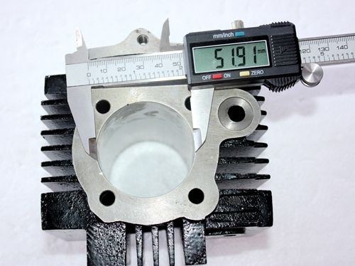

Bon a tous, bon le troue de monsieur cylindre et devenue un peu prés mais pas trop (légèrement) ovale de deux cotés, d'où je craint de souffrir avec des perte de pression ou autre mauvaise surprise.. du coup j'aimerais bien savoir si vous avez des idées/méthodes/astuces.. pour éliminer les pertes et renforcer un peu le piston pour une semaine ou deux en attendant un nouveau cylindre. Merci d'avance a vos tous. :aplus:
PS : s'il vous plaît personne ne mention le réalésage, car le cylindre est arriver a son max..
58e82eb59ff4b_52mm-Moteur-Baril-Aleacutesage-Cylindre-corps-BT-110cc-QUAD-DIRT-BIKE-ATV-DUNE-BUGGY.jpg.d0b941d56de67393aee5d7c7a6fe6a66.jpg

A en juger par la photo ,c'est un cylindre de moteur 4 temps (passage pour la chaîne de distribution ,donc à part faire une vidange ,il n'y aura pas de pourcentage d'huile a rajouter .

totooto71 : désolé mais la photo n'est pas de mon cylindre en question, je l'avais mis juste pour donner une idée de ce dont je parle dans ma situation ^_^ :)

Ok ,alors c'est un 2 temps ou 4 temps ?
il y a 18 heures, MasaCoot a dit :
C'est bien un 2temps.. c'est un cylindre pour les spirit booster bw's stunt slider... famille des scoot mbk/Yamaha refroidissement par air :)
Dans ce cas ,t 'embête pas ,attend de remonter ton cylindre neuf .
