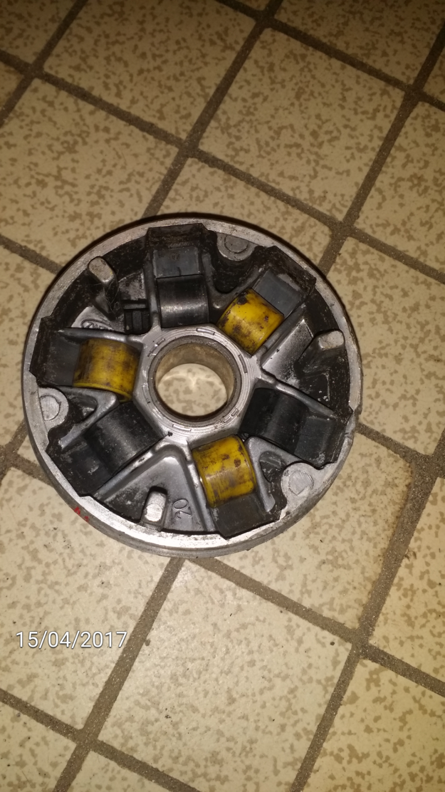

Naouech Posté(e) le 15 avril 2017 Signaler Posté(e) le 15 avril 2017 Bonjour les amis est ce que on peut mettre des galets qui n on pas le même poids dans le variateur ? Si oui il doivent être mis comment ? Un par un par exemple 3.5 g à-côté 5,5g ? Merci beaucoup
1 Eroan Posté(e) le 19 avril 2017 Signaler Posté(e) le 19 avril 2017 Ne jamais faire ça car les galets les plus lourds vont s'user 2 fois plus vite, et très rapidement faire foirer les réglages. On monte TOUJOURS 6 galets de même poids quand on n'est pas un bricolo du dimanche.
0 Invité Posté(e) le 15 avril 2017 Signaler Posté(e) le 15 avril 2017 (modifié) Bonjour oui tu peux mais ça doit être équilibré . 3.5+5.5 l'un derrière l'autre jamais les deux même l'un à côté de l'autre sans quoi tes roulements de vilebrequin vont pas apprécié . Pas plus de deux références de poids différentes Modifié le 15 avril 2017 par Invité
0 Naouech Posté(e) le 15 avril 2017 Auteur Signaler Posté(e) le 15 avril 2017 Stp Barry explique moi un peu plus merci beaucoup
0 ninodu10150 Posté(e) le 15 avril 2017 Signaler Posté(e) le 15 avril 2017 il y a 48 minutes, Naouech a dit : Stp Barry explique moi un peu plus merci beaucoup Dans le variateur: 3,5gr/5,5gr/3,5gr/5,5gr/3,5gr/5,5gr. Pas plus simple comme explication.
0 Invité Posté(e) le 15 avril 2017 Signaler Posté(e) le 15 avril 2017 il y a une heure, Naouech a dit : Stp Barry explique moi un peu plus merci beaucoup Imaginé les jaunes en 5.5 et les noir en 3.5 Dans cet exemple tu as 3×5.5 et 3×3.5 donc en faisant le total diviser par 6 on peut dire que tu as des poids de 4.5.
0 Naouech Posté(e) le 15 avril 2017 Auteur Signaler Posté(e) le 15 avril 2017 Merci beaucoup beaucoup
