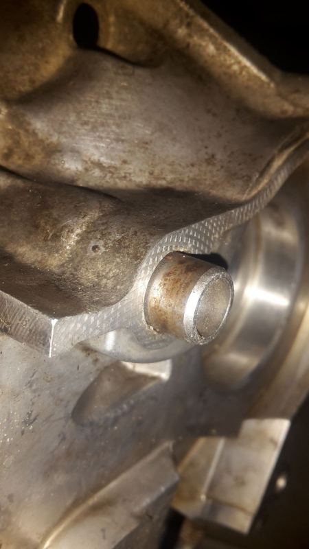

Mardzz734 Posté(e) le 15 avril 2017 Signaler Partager Posté(e) le 15 avril 2017 Bonjour j'ai une petite question un peu bête : c'est quel partie exactement à faire chauffer au chalumeaux ? La partie un peu noirci (Que je vais bien-sur nettoyé ) ou la partie extérieur ? Merci bien ! Lien vers le commentaire Partager sur d’autres sites More sharing options...

0 jahman Posté(e) le 21 avril 2017 Signaler Partager Posté(e) le 21 avril 2017 non ça se monte a la pate a joint ,tu peux trouver moins cher , moins de 10 euros,le mieux c'est quand même de chauffer aussi pour les sortir , a environ 100° et pas visé la flamme du tout sur le spi variateur,si tu compte t'en réservir ,je met de l'eau sa évite tout dégat du spi. Les spi faut bien les graisser au montage. Lien vers le commentaire Partager sur d’autres sites More sharing options...

0 Mardzz734 Posté(e) le 21 avril 2017 Auteur Signaler Partager Posté(e) le 21 avril 2017 il y a 42 minutes, jahman a dit : non ça se monte a la pate a joint ,tu peux trouver moins cher , moins de 10 euros,le mieux c'est quand même de chauffer aussi pour les sortir , a environ 100° et pas visé la flamme du tout sur le spi variateur,si tu compte t'en réservir ,je met de l'eau sa évite tout dégat du spi. Les spi faut bien les graisser au montage. Oui mais je vais finalement changé les spy merci pour l'aide Lien vers le commentaire Partager sur d’autres sites More sharing options...

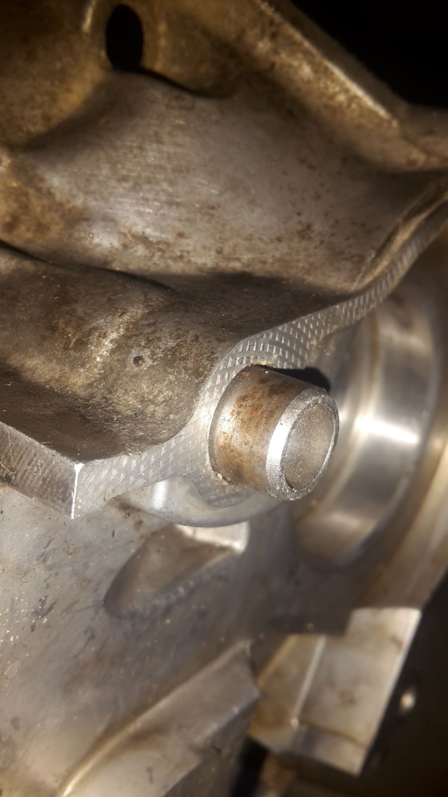

Merci bien !
