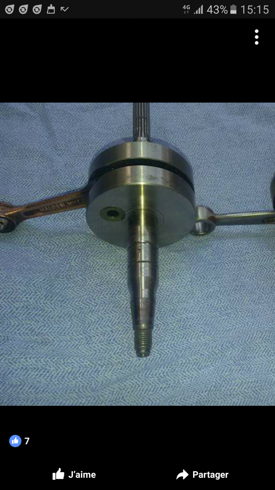

Naouech Posté(e) le 20 avril 2017 Auteur Signaler Partager Posté(e) le 20 avril 2017 (modifié) Salut les amis ce vilebrequin est bon pour cet configuration ? Merci Modifié le 20 avril 2017 par Naouech Lien vers le commentaire Partager sur d’autres sites More sharing options...
fred82000 Posté(e) le 20 avril 2017 Signaler Partager Posté(e) le 20 avril 2017 pour moins cher tu as le artek k2 qui et super ou même le doppler endurance Lien vers le commentaire Partager sur d’autres sites More sharing options...
Naouech Posté(e) le 20 avril 2017 Auteur Signaler Partager Posté(e) le 20 avril 2017 Je l'ai eu à 60 Euro !! C'est une bonne affaire ?? Lien vers le commentaire Partager sur d’autres sites More sharing options...
dada65 Posté(e) le 20 avril 2017 Signaler Partager Posté(e) le 20 avril 2017 Oui bonne affaire mais regardé bien le jeu de haut en bas il doit en avoir un minimum Et regarde le jeu de gauche a droite si le jeu et trop trop important c'est pas bon Lien vers le commentaire Partager sur d’autres sites More sharing options...
