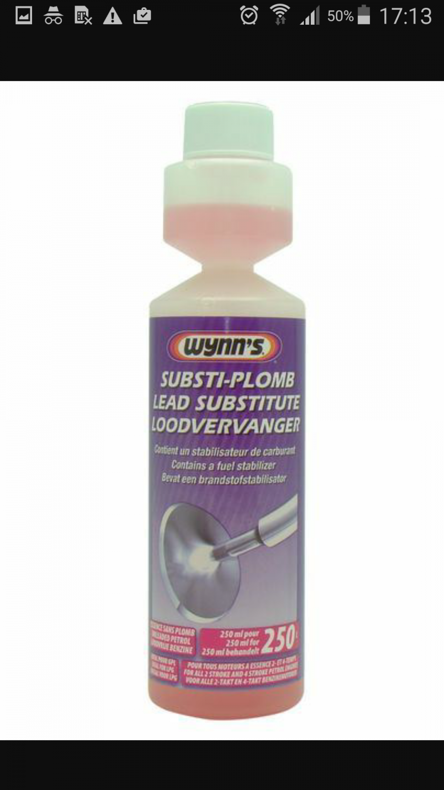

OK d'accord mais ces problèmes arrive avec un graissage séparer car l'huile arrive dans le flux d'essence alors quand mélange "traditionnelle " il est intégré au flux gazeux pour votre essence mais ca:Screenshot_2017-04-29-17-13-36.thumb.png.b10e4a363c047cec7bcabac627a5dc72.png
Chez nous ça coûte même pas 10 euros attention de respecter les doses.si tu boost l'octane sans ajout de plomb la coupe du carburant sera trop légère et tu pourrais avoir des détonation.
Modifié par Invité
Je viens de lire sur le produit.....C'est un stabilisateur qui a de belles propriétés mais il n'augmente pas l'indice d'octane.
Devrais-je augmenter mon indice pour prolonger la vie de mon moteur ou bien le 93 de chez-nous est acceptable ???
Si tu boost ton octane tu devra en mettre pour éviter les détonation. Pour la longévité je peux pas te dire ce qu'il y a de sur avec du 93 la propagation du front de flamme et moins important après il faut être précis dans les dosages.
