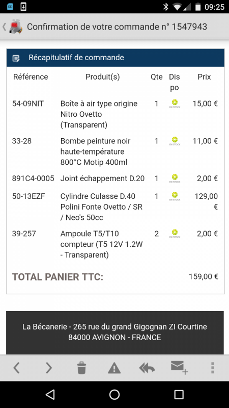

0 Matevoun Posté(e) le 21 juin 2017 Auteur Signaler Posté(e) le 21 juin 2017 (modifié) Bon, c'est Noel... On vient de m'offrir le haut moteur. J'ai donc fait une commande à la Becannerie. Je vous tiens informés dés réception... Modifié le 21 juin 2017 par Matevoun Modif. par Matevoun : MaJ.
0 Sylvio Posté(e) le 21 juin 2017 Signaler Posté(e) le 21 juin 2017 (modifié) cool content pour toi ... t' as juste oublier une cage à aiguilles neuve Modifié le 21 juin 2017 par Sylvio
