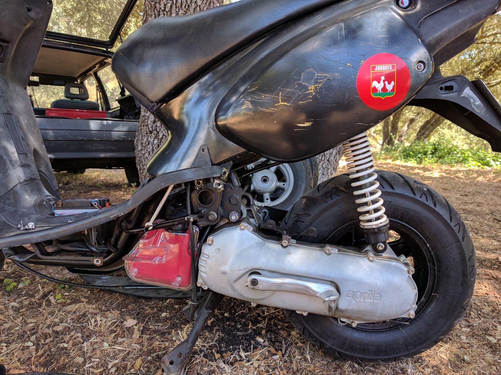

Matevoun Posté(e) le 14 mai 2017 Signaler Posté(e) le 14 mai 2017 (modifié) Salutations, Pour faire plus propre j'ouvre ici un post dédié à ma recherche de Pot. En effet je trouve que mon Aprilia rally 50 dr 1996 et un peu mou en puissance. Il semble que le pot dessus soit un pot non catalysé d'origine. Il serait peut-être temps de le changer et je me demande si cela ne me rajouterai pas un peu de puissance en montée... Que me conseillez-vous ? Voici quelques photos de la bestiole : Merci de m'avoir lu... Modifié le 14 mai 2017 par Matevoun

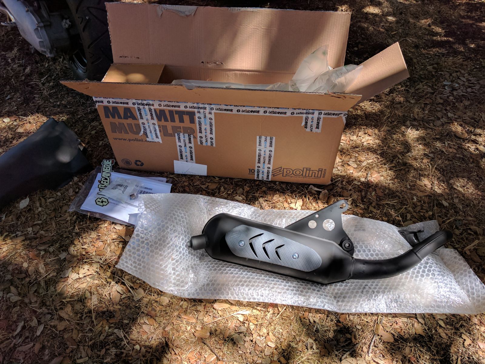

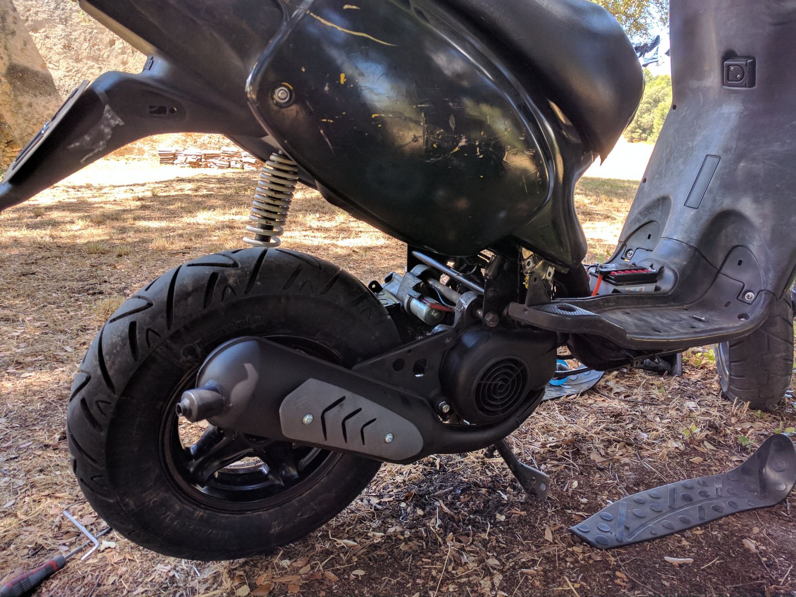

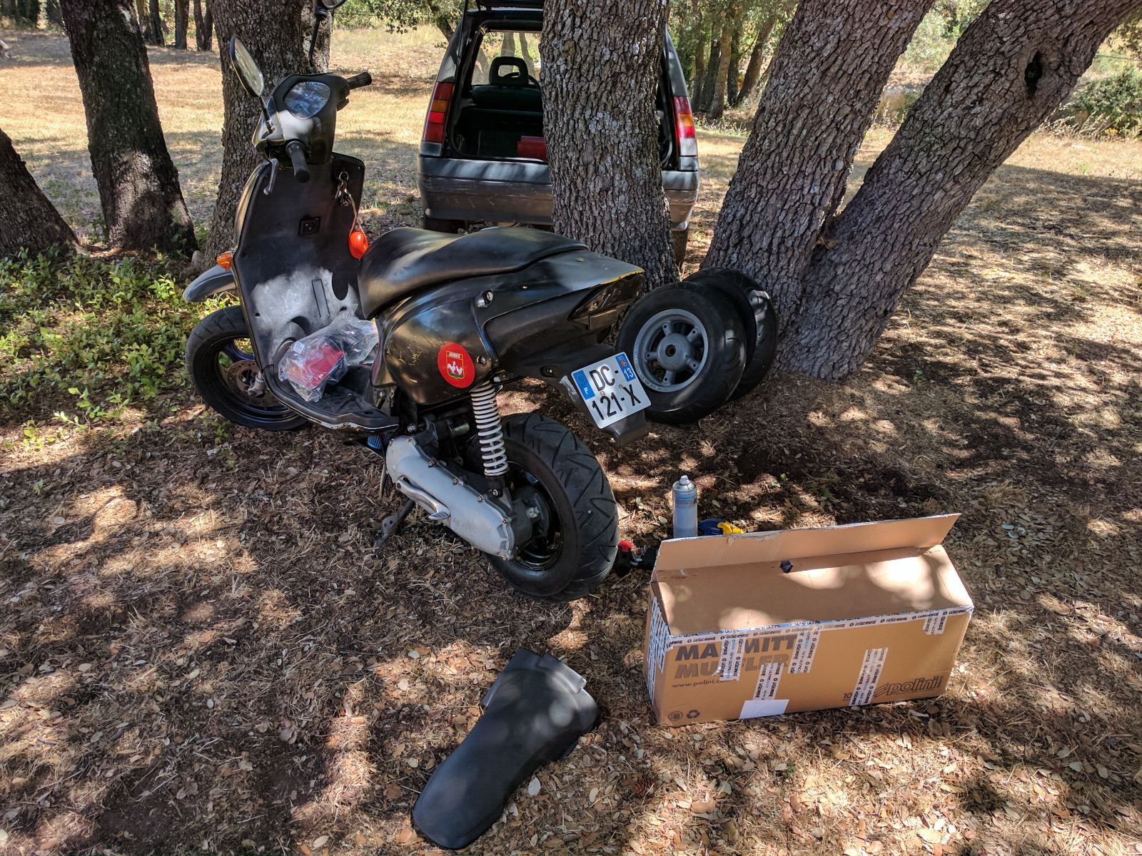

0 Matevoun Posté(e) le 2 juillet 2017 Auteur Signaler Posté(e) le 2 juillet 2017 Bon, j'ai bien reçu aujourd'hui le pot d'échappement et la cage à aiguille. Le montage c'est passé sans véritable problème, j'en ai même profité pour faire le nettoyage du carter bas. Le débridage du pot d'échappement s'est fait avec une facilité déconcertante, à croire que les constructeurs incitent à le faire... La pastille était mal soudée, j'ai réussi à la faire sauter du premier coup en faisant levier avec un tournevis. Comme vous me l'aviez conseillé, j'en ai profité aussi pour changer le cornet par la boîte à air que j'avais commandée. Par contre, vous qui me disiez que le réglage carburateur allait être beaucoup plus simple, c'est tout le contraire... J'y ai passé déjà au moins une bonne heure ce soir et je suis bon pour recommencer demain, car le scooter s'étouffe très vite dès que l'on monte en régime. J'ai eu beau tourner un peu dans tous les sens la vis de régime, je plafonne sur du plat à 60, 65 km/h, et en montée je ne dépasse pas les 40. Par contre c'est vrai que c'est beaucoup moins bruyant, voir pas du tout... Auriez-vous des conseils pour le réglage de ce carburateur ? En fonction de l'utilisation que je vais en avoir dans les jours à venir, je vais essayer de planifier pour bientôt le changement du moteur haut, puisque a priori j'ai toutes les pièces pour... À vous lire...
