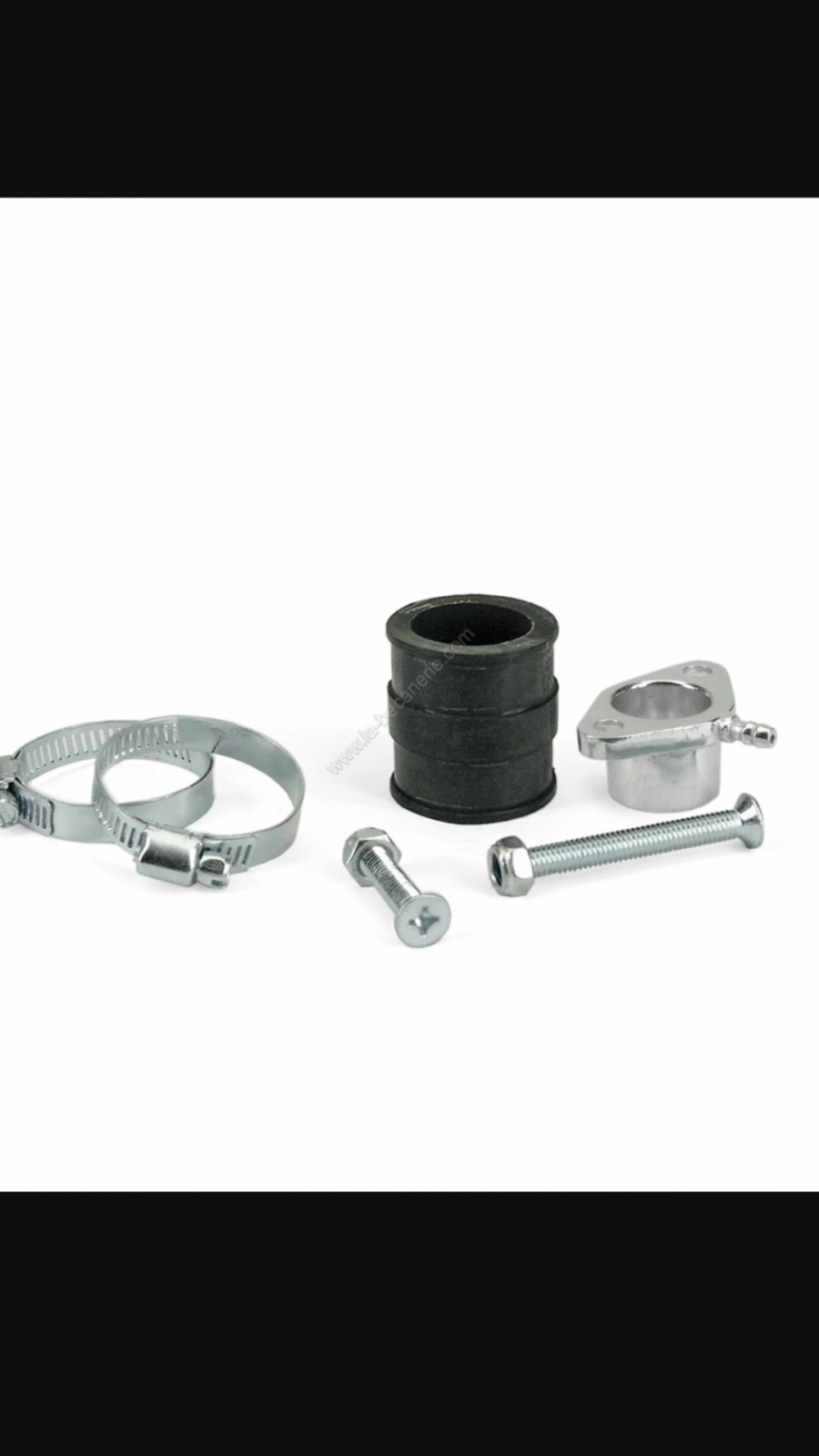

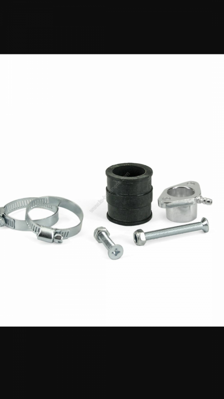

JO63 Posté(e) le 15 mai 2017 Auteur Signaler Partager Posté(e) le 15 mai 2017 voilà souci reparé carburateur nettoyer starter changé tout refonctionne mais je ne comprends pas pourquoi ma vis de richesse de dévisse je pense changer pour un Dell'Orto 17.5 j'ai un pot type origine bidalot débridé ca devrait faire l'affaire Lien vers le commentaire Partager sur d’autres sites More sharing options...
Invité Posté(e) le 15 mai 2017 Signaler Partager Posté(e) le 15 mai 2017 Bonjour oui un 17.5 fera l'affaire prend une vrai marque comme Dell orto ensuite il te faudra ca Si tu prend un montage souple. Et revoir la fixation de la boîte à air ou en prendre une autre. Lien vers le commentaire Partager sur d’autres sites More sharing options...
