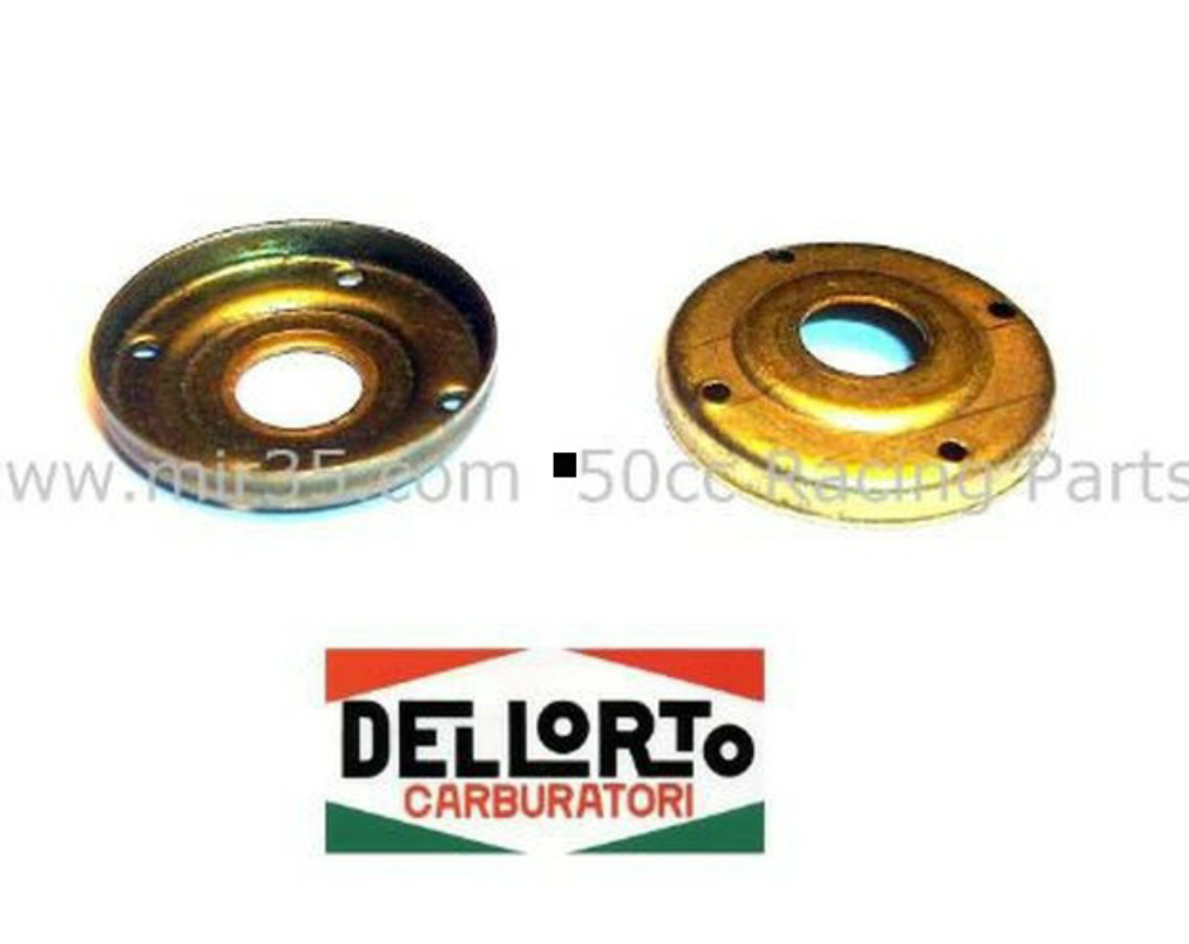

Bonjour voir à adapter une rondelle anti emulsion Screenshot_2017-05-16-17-38-31-1.thumb.png.45f8dbd8dc124c4286e708572bcfdffd.png
À intercalé entre le gicleur et le porte gicleur si tu en est pas équipé.
D'accord je vais voir parcsue j'ai bien szrrer la pipe et j'ai fait 20 kilomètre et ça m'a pa fait de trou jespere que ces bon
