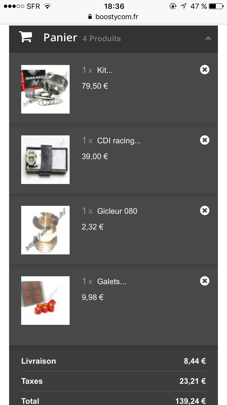

C'est une bonne configuration? Les galets c'est du 5,5
il y a 34 minutes, totooto71 a dit :
ça peut aller ,avec sa tu devrait rouler a un bon 70 km'h réel .
