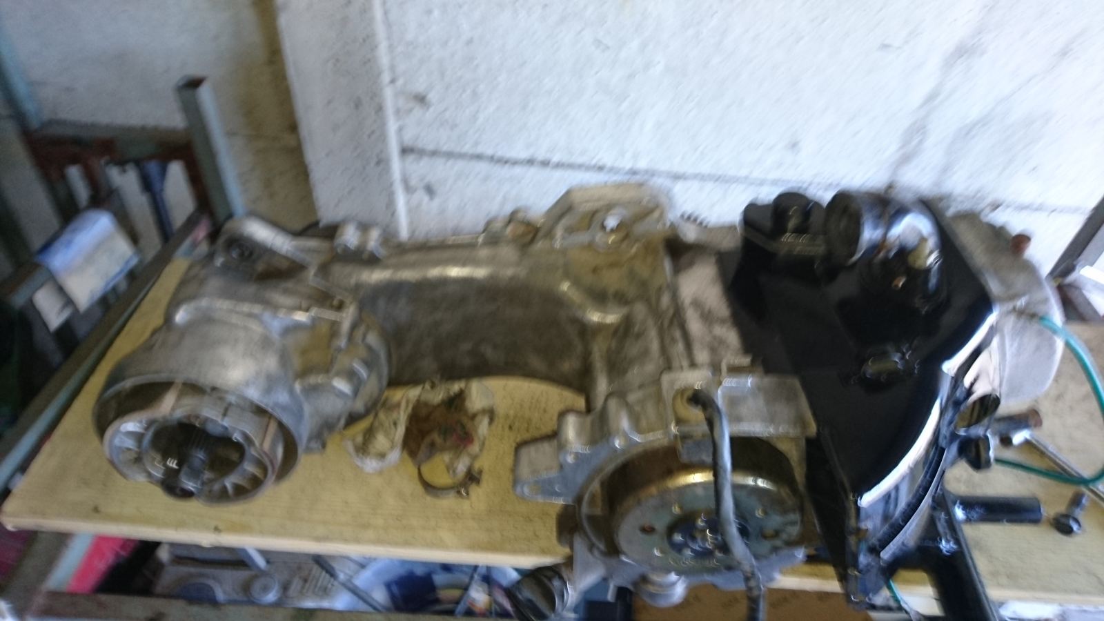

Bonjour il a besoin d'un  coup de propre ce moteur.
oui même un bon coup. il y a une belle épaisseur  je devrais allé a l éléphant bleu lol
il y a 3 heures, beber a dit :
ben oui  il y a un dans mon coin.

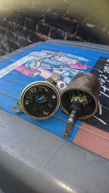

rebonjour le démontage du démarreur voilà. ben charbon mort
il y a 19 heures, beber a dit :

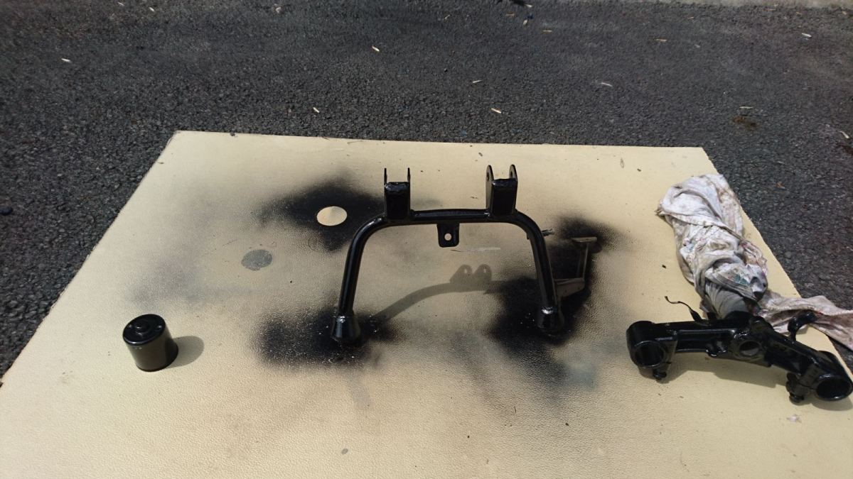

bonjour voilà le démarreur. le derrière et mis en peinture, plus la tète  de fourche, et aussi la béquille. les charbon pour le démarreur sont commander pas avant 15 à 20 jour. demain on attaque le roue, le plus dur sa vas être l arrière elle et bien gripper
Salut tu vas refaire le démarreur. Cela devient rare contrôle l'enroulement en cuivre avec un test de continuité.
oui t'inquiète  j'ai teste il est bon. oui j aime bien rendre vie au matériel. en même tant c'est que des charbon pour 10 euro avec livraison
ps. en plus ça vas tout seul à faire

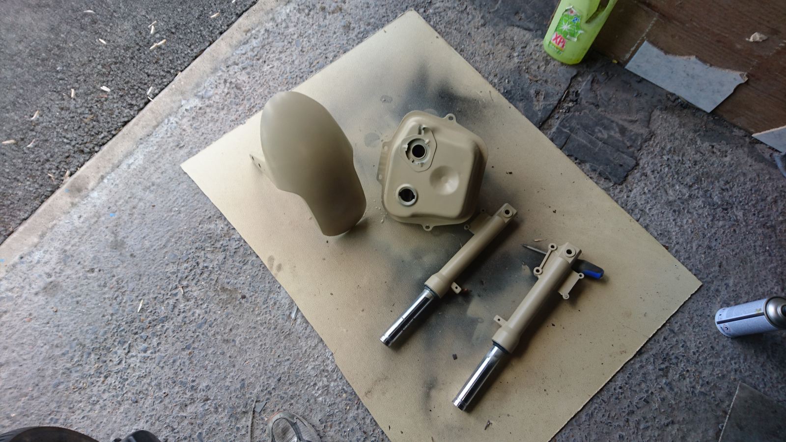

bonjour à tous
un peu de nettoyage  une petit coup couche d après. car avec le vent pas terrible demain deuxième couche mais la on vas éviter le vent lol
Bonjour évite le vent s'est mieux si tu n'as pas à passé entre les gouttes ça ira :P.

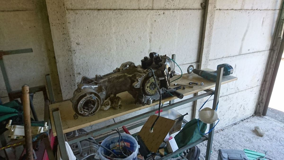

bon voilà le moteur et monter. il me reste a remettre le démarreur,et réparer la boîte a kick. je les eu en vrac ils me reste a la remonter avec un nouveau ressort, et les reste qui va avec. il va valoir  que je regarde a droite ou a gauche pour savoir le sens de montage. ou je démonte. celle du ludix pour regarder le sens. on verras ça demain
Bonjour regarde sur le lulu si tu veux mais ne démonte pas le mécanisme tu risque de galèrer pour le remonter inspire toi en simplement.
il y a 14 minutes, Barry a dit :
ok si je regarde sur le lulu je démonte rien je regarde lol
Oui des fois les ressorts de mécanisme de kick il faut leur faire faire un tour sur eu même pour qu'il y ai de la tension sa peu vite devenir assez chiant :D.
