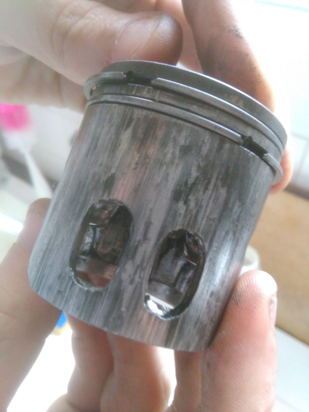

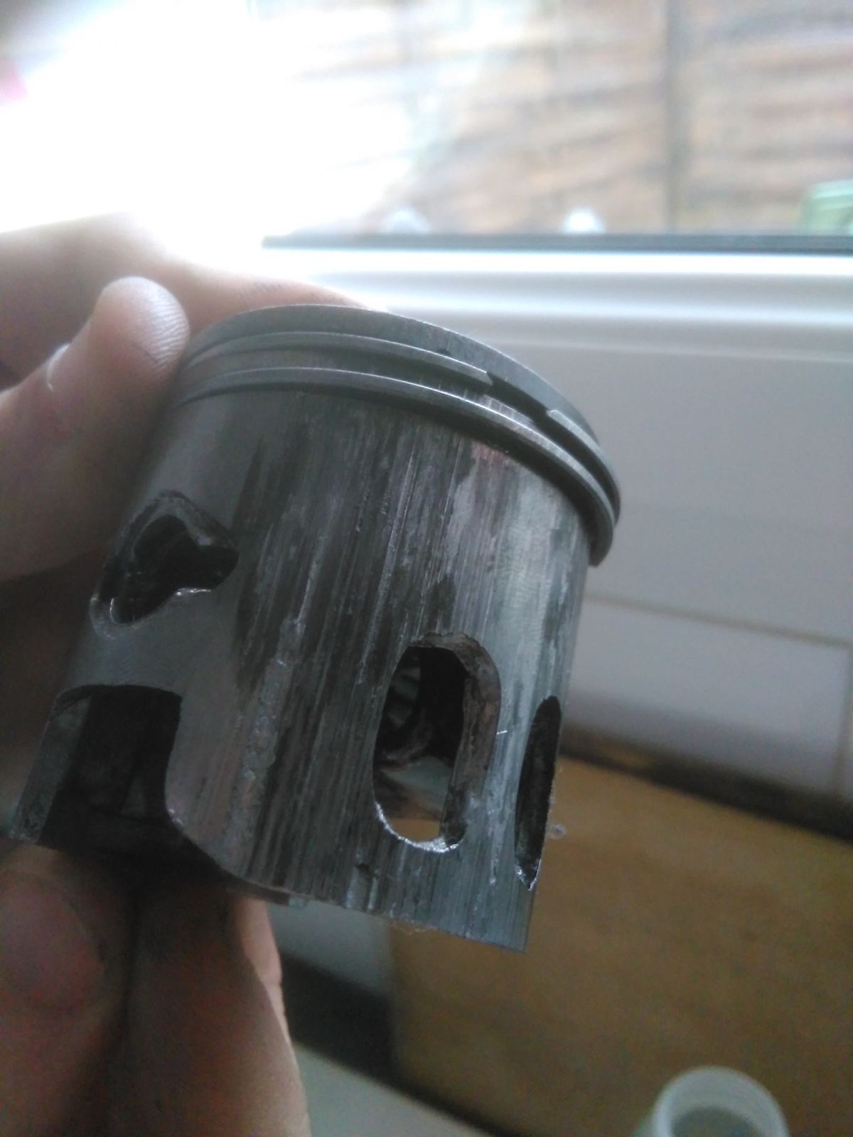

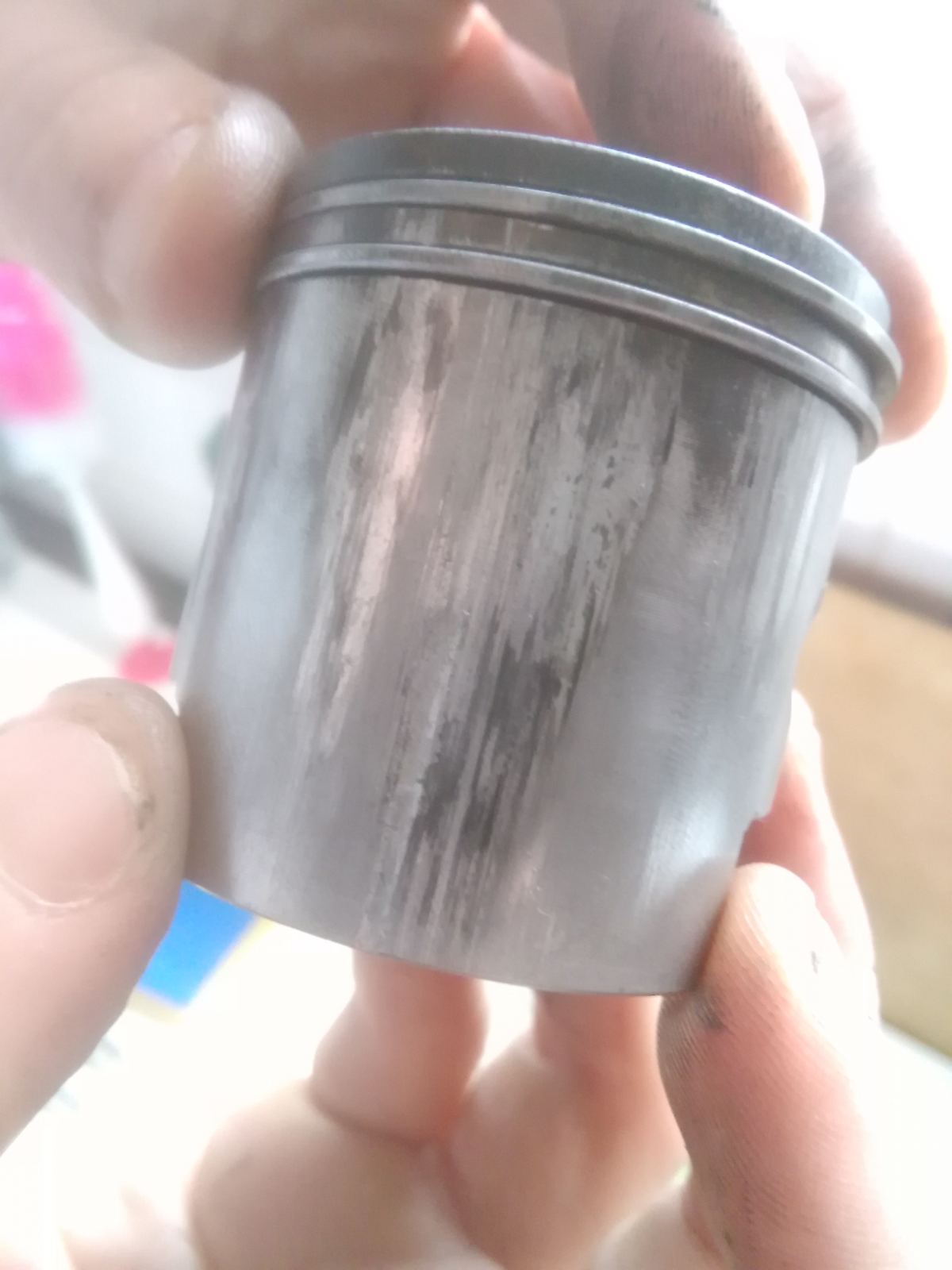

0 frax Posté(e) le 15 janvier 2018 Auteur Signaler Posté(e) le 15 janvier 2018 Bonjour, Je vous mets en détail le serrage du piston il y a comme des traits profonds c'est quoi? Mauvaise carburation ou défaut piston? Merci
0 Bogdy Posté(e) le 15 janvier 2018 Signaler Posté(e) le 15 janvier 2018 Huile bon marché, et temps de chauffe pas respecter. Et pourquoi pas une prise d'air
0 frax Posté(e) le 15 janvier 2018 Auteur Signaler Posté(e) le 15 janvier 2018 (modifié) Bonjour, Tout est neuf même la bas moteur a été fait par un pro comment savoir si sa été bien monté tout ça?commet détecté une prise d'air au niveau des carter un joint spy qui est mal monté le scoot ne démarre pas? Merci Modifié le 16 janvier 2018 par frax
