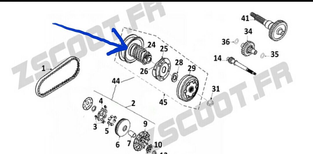

Invité Posté(e) le 31 mai 2017 Signaler Posté(e) le 31 mai 2017 Bonjour il est derrière ton embrayage.
DJOKO Posté(e) le 31 mai 2017 Auteur Signaler Posté(e) le 31 mai 2017 Bonjour au niveau de la roue c'est ça ? Et ça se démonte comment tout ça ? Parce que je sais pas du tout merci
Invité Posté(e) le 1 juin 2017 Signaler Posté(e) le 1 juin 2017 Bonjour Tu enleve la courroie la cloche avec une clef à embrayage ensuite l'ecrou d'embrayage attention le ressort va poussé l'embrayage et les deux petites coupelle se sépare ensuite tu vérasi sa coulisses bien et si les gorges sont bien régulière.
