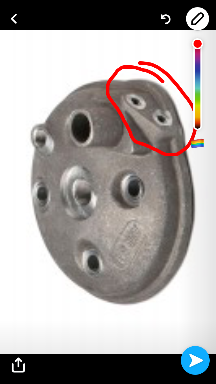

Steven49 Posté(e) le 13 juin 2017 Auteur Signaler Partager Posté(e) le 13 juin 2017 J'ai remis du liquide dans le bocal , comment je peux verifier qu'il y en ai bien dans le cylindre ? Lien vers le commentaire Partager sur d’autres sites More sharing options...
noux Posté(e) le 13 juin 2017 Signaler Partager Posté(e) le 13 juin 2017 il y a 2 minutes, Steven49 a dit : J'ai remis du liquide dans le bocal , comment je peux verifier qu'il y en ai bien dans le cylindre ? sur la culasse au dessus il y a une vis de purge normalment Lien vers le commentaire Partager sur d’autres sites More sharing options...
Steven49 Posté(e) le 13 juin 2017 Auteur Signaler Partager Posté(e) le 13 juin 2017 Au dessus j'ai 2 teton . Lien vers le commentaire Partager sur d’autres sites More sharing options...
noux Posté(e) le 13 juin 2017 Signaler Partager Posté(e) le 13 juin 2017 tu peux en enlevé 1 ??? Lien vers le commentaire Partager sur d’autres sites More sharing options...
Steven49 Posté(e) le 13 juin 2017 Auteur Signaler Partager Posté(e) le 13 juin 2017 (modifié) C'est sa , la j'ai d'eux teton boucher par des embout en caoutchou Modifié le 13 juin 2017 par Steven49 Lien vers le commentaire Partager sur d’autres sites More sharing options...
noux Posté(e) le 13 juin 2017 Signaler Partager Posté(e) le 13 juin 2017 ok alors enléve un caoutchou et laisse coulé l'eau , Lien vers le commentaire Partager sur d’autres sites More sharing options...
Steven49 Posté(e) le 13 juin 2017 Auteur Signaler Partager Posté(e) le 13 juin 2017 Faut que je le démarre ? Je laisse couler combien de temps ? Desoler des question Lien vers le commentaire Partager sur d’autres sites More sharing options...
noux Posté(e) le 13 juin 2017 Signaler Partager Posté(e) le 13 juin 2017 (modifié) fait le déja sen démaré se devrai sufir , mais tu peux le démarre ça va giclé partout au moins tu sera sur que la pompe marche , Modifié le 13 juin 2017 par noux Lien vers le commentaire Partager sur d’autres sites More sharing options...
