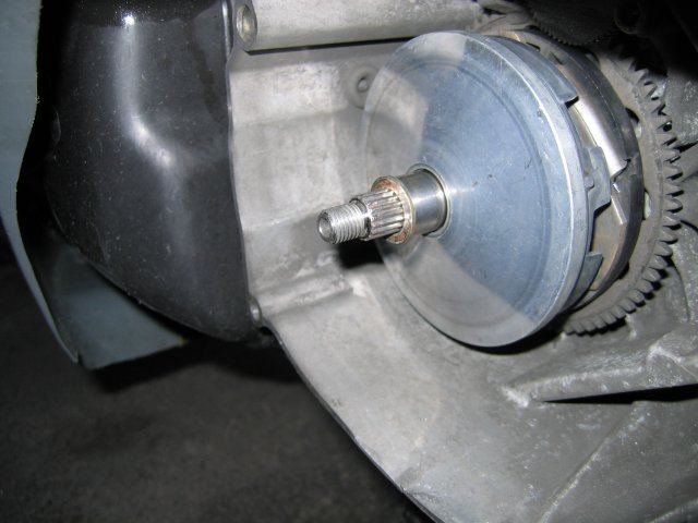

après j' etais tombé sur ça : http://forum.motoservices.com/viewtopic.php?f=36&t=48092&sid=0094637c8ff72a75eaab9cfbbca2da8f
ce qui est interessant dans ce qui est dis c 'est l' alignement de la courroie
après je garantie pas a tes risques et perils
par contre visiblement faut durcir un peu les ressorts d 'embrayages
Modifié par Sylvio

Pas mal ce tutoriel, je viens d'essayer avec la rondelle tout derrière mais malheureusement ça change rien en pointe et je perds un peu en perfs, ça doit bien marcher avec une courroie de bonne taille, pas comme moi...

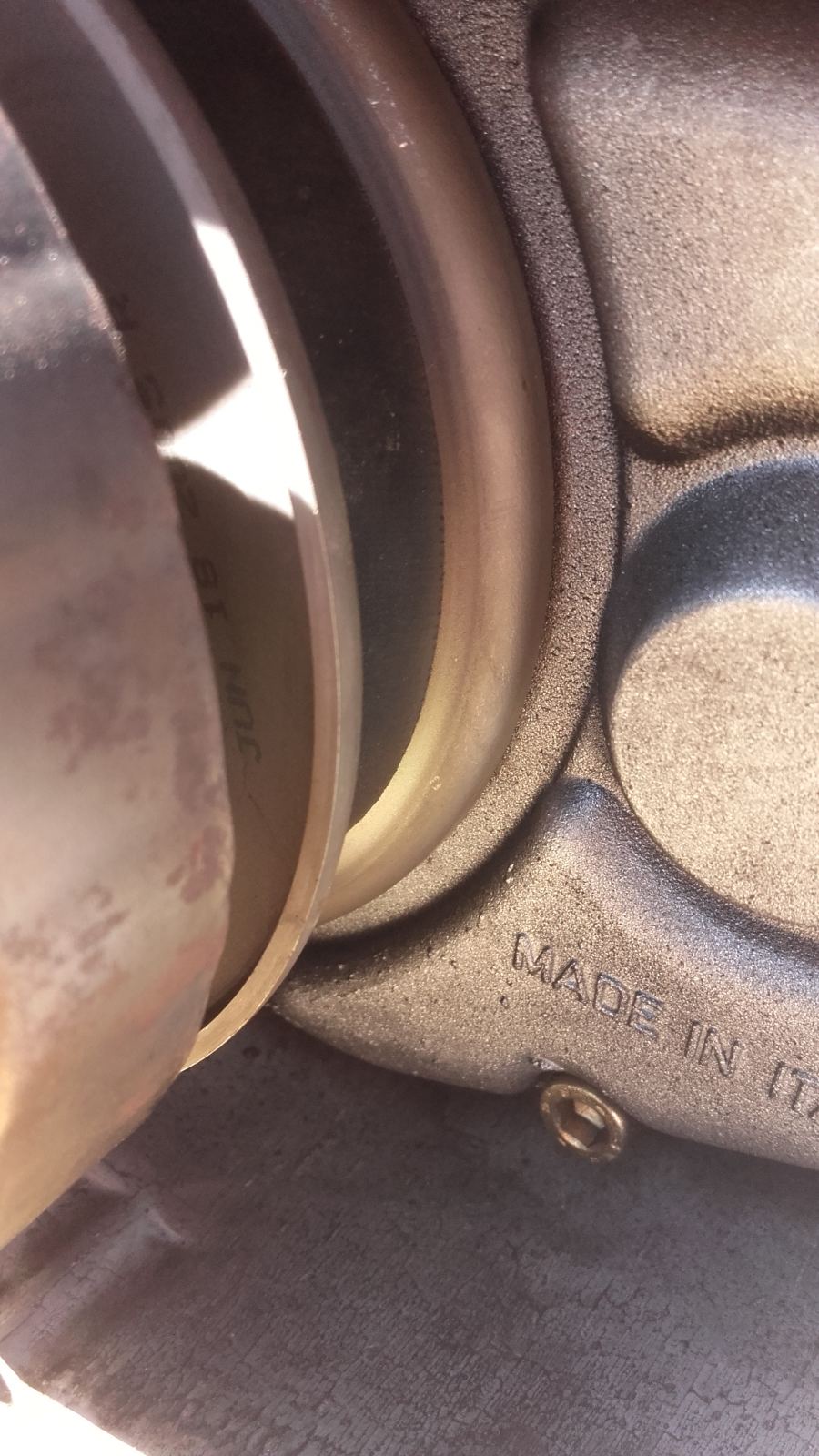

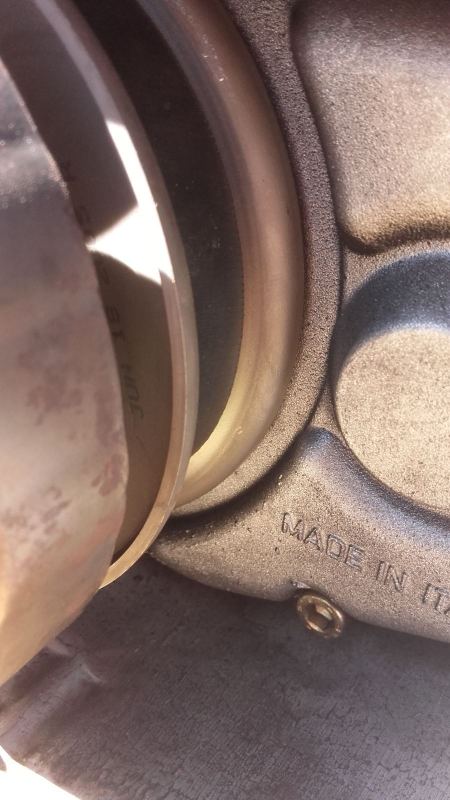

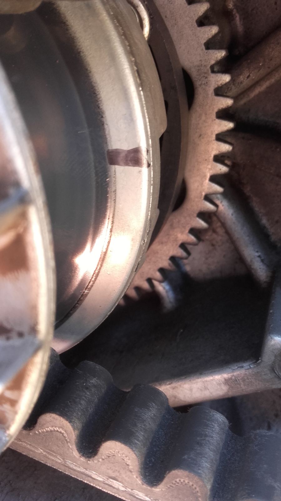

On voit la courroie enclenché dans le correcteur de couple
Et le variateur avec toujours ce trait..
La malossi fait 745mm de longueur donc d'après toi il me faudrait une de 760mm, je vais essayé de trouver sa

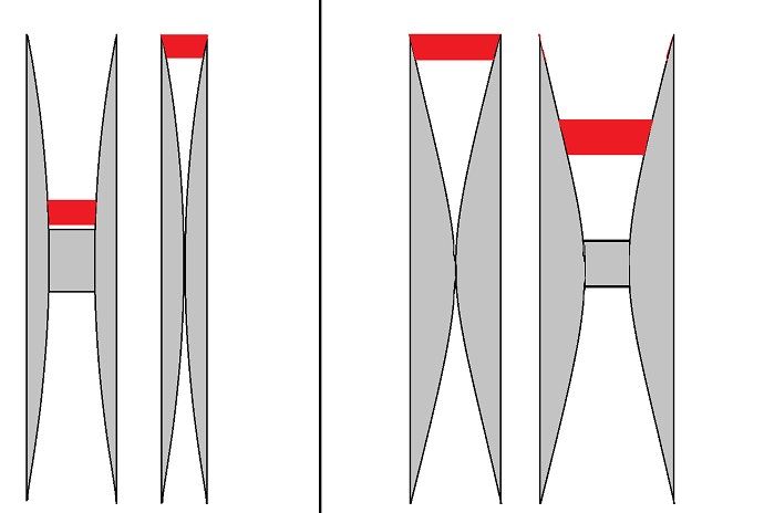

Bonjour, alors avant d'investir beaucoup d'argent en test de courroie il faut que tu vérifie la largeur, prend ton variateur dans les mains et rapproche les deux joues, et regarde si les deux joues fermées ta courroie ne passe pas entre les 2.366480Sanstitre.jpg.7413b2def355817996ffda232b2558b9.jpg
alors comme tu peux voir sur cette image (prise sur le net) en 1er la courroie de bonne largeur et en 2eme trop large, il manque le 3eme cas ou elle serait trop fine ce qui donnerait ne vas pas tout en haut en position fermé, et va tout en bas en position ouverte du variateur mais descend dans le correcteur, ou alors descend dans le correcteur et est un peu ballante comme si elle était trop longue, ça viendrait juste de la largeur. Donc pour récapituler, il te faut absolument prendre une courroie plus large si tu es dans le cas de juste trop fine(tu peux toujours élargir ton variateur avec la technique de la rondelle), sinon une plus large et plus longue, donc dans ton cas 745x16.5x8 30° si elle est juste trop fine il y a une taille chez polini ref 248.062 745x18x8.5 30° qui sera juste plus large et suffisamment souple pour bien se tendre nivo variateur(si c'est trop large il faut ajuster à la rondelle) et si elle est trop courte mais de la bonne largeur tu peux essayer une polini aramid ref:248.040 750x16.7x8 28°(à peine plus longue), et pour finir si elle est trop fine et pas assez longue tu as la polini aramid 248.038 qui fait 765x18x8 30°; voilà je t'ai sorti les ref polini parce que c'est plus simple avec leur catalogue de taille mais tu peux aussi regarder à quelle machine elles font référence et trouver d'autre tailles dans d'autres marque, bon courage. ;) à titre indicatif la Bando pour peugeot fait 755x18x8 30°.
PS: La technique d'ajout de rondelle sert à ajouter de la largeur au niveau du canon de variateur, c'est à dire qu'il faut essayer de la placer quand tu monte ton variateur, juste après avoir enfilé celui-ci sur l'axe de vilebrequin et juste avant de poser la joue fixe, ça évite qu'il gène la course sur le canon et élargis celui-ci.

  Le 19/06/2017 à 11:11, dada65 a dit :
salut
tu as bien régler la carburation ? quand tu as poser ce nouveau pot ?
pour que la courroie ne monte pas tout en haut c'est un problème de variation ( courroie)
la courroie malossi fais perdre dans tous les régime ...
la mieux reste la yam d'origine
je te dit sa car j'ai voulut essayer cet malossi X spécial a l époque  ... et j'avais perdu en patate enfin partout  j'ai remis celle d'origine et c'était le jour et la nuit
comme réglage galet et ressort essaie des 5 grs mais des 4,7 serais le top avec ressort de poussée malossi comme tu as et les ressort embrayage des blanc malossi
Dérouler
Oui mon réglage carburateur est nickel, bougie nickel. J'ai poser le pot il y a un peu plus d'une semaine. Oui je pense aussi que la courroie d'origine marcherait mieux, peut être parce qu'elle est plus souple que la malossi,  j'espère que ça se vends encore sur internet celle d'origine.
Je vais voir pour les galets. Les ressorts d'embrayage blanc malossi sont pas trop mous ? Et je me suis toujours posé la question, mais comment on peut sentir en roulant que le ressort de poussée est trop dure?  Trop mou il y a un creux à partir de 30kmh mais trop dur je ne c'est pas.

Salut, pour la rondelle ça dépend de ce que tu veux, si c'est pour augmenter la largeur du variateur en cas de courroie trop large, il faut faire comme sur cette photo sans la bride bien sur ;)
080207043845222541691903.jpg.05c3355939c6c1d508ab8df7579175af.jpg080207043707222541691897.jpg.c843192632c3bd79774b112dc8abb79e.jpg
Alors c'est un peu difficile à comprendre ce tutoriel sachant que la rondelle d'origine se trouve pas là où il dit, elle se trouve justement en premier contre le démarreur, c'est là au même endroit où il dit qu'elle est d'origine que tu dois la mettre pour élargir ton variateur juste après le canon mais attention, lui risque de pas changer grand chose puisque sa rondelle est plus large que le canon donc la courroie va cogner dessus voir s'user plus vite en frottant contre la rondelle. il te faut une rondelle de même diametre que le canon, avec un trou exactement à la taille de l'axe de vilebrequin et surtout de bonne épaisseur comparé à ta courroie. Ils vendent des rondelles de variateur chez naraku http://www.racing-planet.de/variator-control-shims-naraku-speed-up-kit-for-minarelli-2-stroke-p-245654-1.html?backcPathco=5&cPath=3036_4026
Pour le ressort de poussée trop dur c'est simple quand tu auras la courroie à la bonne longueur et que le trait sur le variateur s'efface toujours pas c'est que tes galets seront trop légers, et si tu arrive à une taille de galet de plus que ce qui existe pour faire monter la courroie, alors c'est trop dur, plus le ressort est dur plus les galets sont lourd plus tu auras de reprise mais plus vite ta courroie s'usera c'est pour ça qu'on utilise des renforcé sur les bonnes configuration sinon en 2000km y a plus de courroie, en gros t'auras pas mal d'accélération mais pas de vitesse de pointe avec un ressort trop dur. Là encore une fois le but du jeu ressort de poussée c'est de trouver le ressort le plus dur possible par rapport à ce que ton moteur et le poids maximum de galet peut t'offrir.
Modifié par Invité
Bonjour oui justement je pensais à un truc la fameuse rondelle on pourrait l placer derrière la flasque de variateur je veux dire dans le variateur est ça allongerai le Canon . Enfin à essayer .
