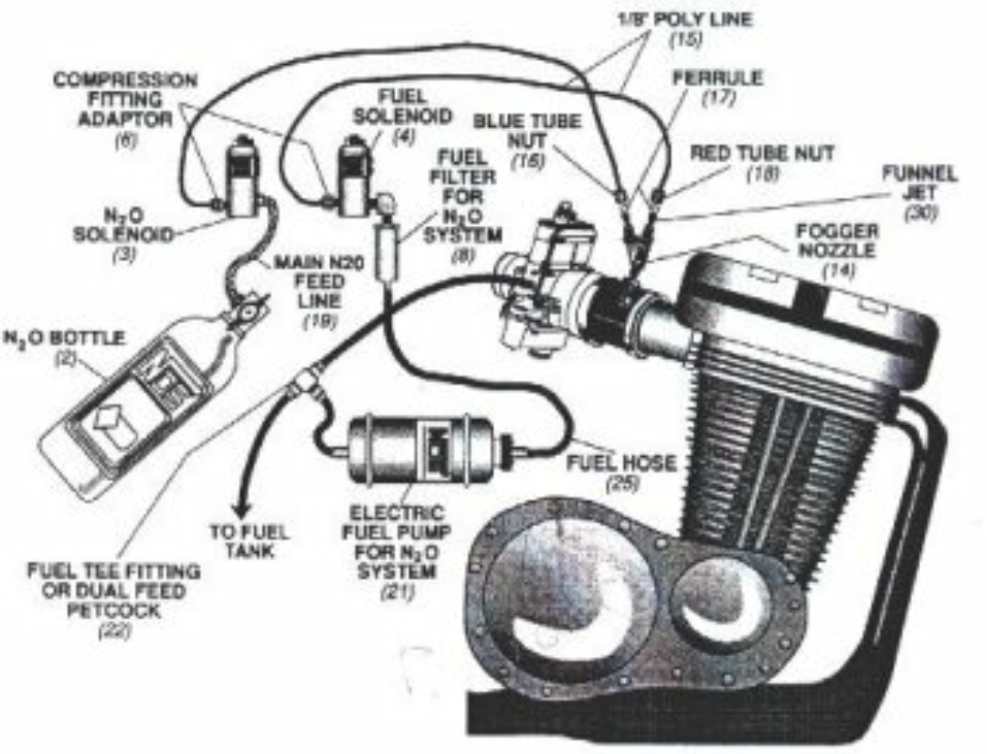

Sinon pour l'accélération voilà ce que tu peux faire tu mets ca:
Je te met une notice de montage pour t'aider
Bon la sur l'image c'est un 4 temps mais c'est la partie carburateur qui nous intéresse donc ça ira tu peux ajouter une dump valve ça va faire pchiiiiiit à chaque fois que tu coupe les gazs à ça tu prend de la ipone à la fraise pour la lubrification c'est le top :cool:
Et tu passe en full rouge doppler ça va lever tout seul :socool2:.
Ps c'est que de l'humour :P.
