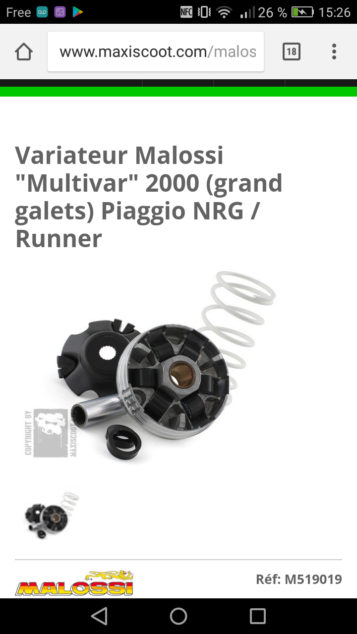

Je viens de chercher sur maxiscoot et du coup j'ai une hésitation et quelques questions , tout d'abord j'hésite entre le multivar 2000Screenshot_2017-07-04-15-26-09.thumb.png.fdefb2b71746ad490bfd4346349bf638.png

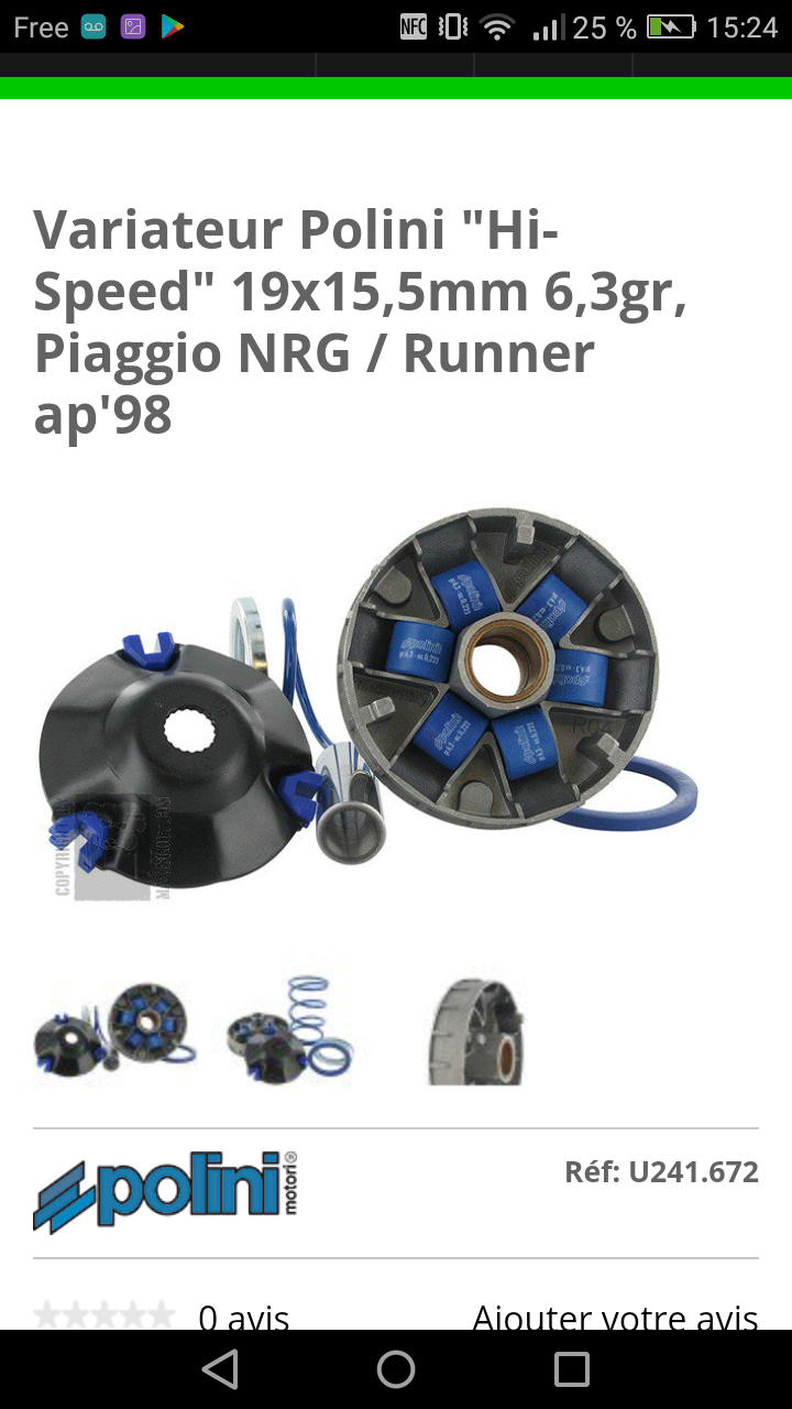

Et le polini hi-speedScreenshot_2017-07-04-15-24-33.thumb.png.91491d07686c1aab46aea0a52437ef76.png
Alors lequel me conseilleriez vous ? Ensuite j'ai lu que le polini était "en petite plage" sachant que d'origine le stalker est en grande plage , est-ce que je peux le monter ? Ensuite , cela change quoi la taille de plage? Et pour finir , puis-je garder la joue fixe d'origine ou est-ce que je dois la changer , si oui laquelle vous me conseillez ?
