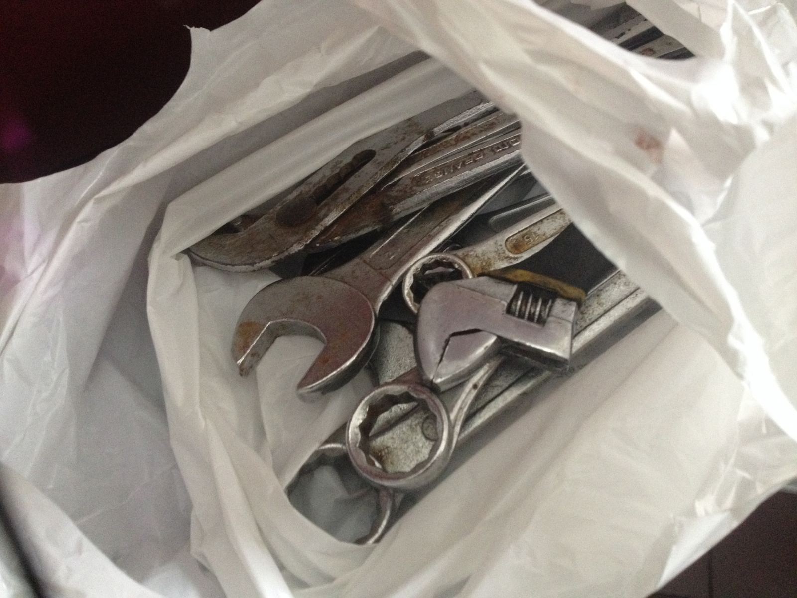

merci encore pour vos réponse j'espere vraiment que ça va me permetre de régler le problème sans acheter un nouveau pot d'échappement.si je dois d'emonter le pot déchappement il me faudrai quoi comme outils s'il vous plaît.et en réponse a Barry le probelem était déjà présent avant la chute.(j'ai pas pue encore aller voir j'attends demain que mon frere me ramene les cles du vehicule et de l'antivol)merci encore pour votre aide

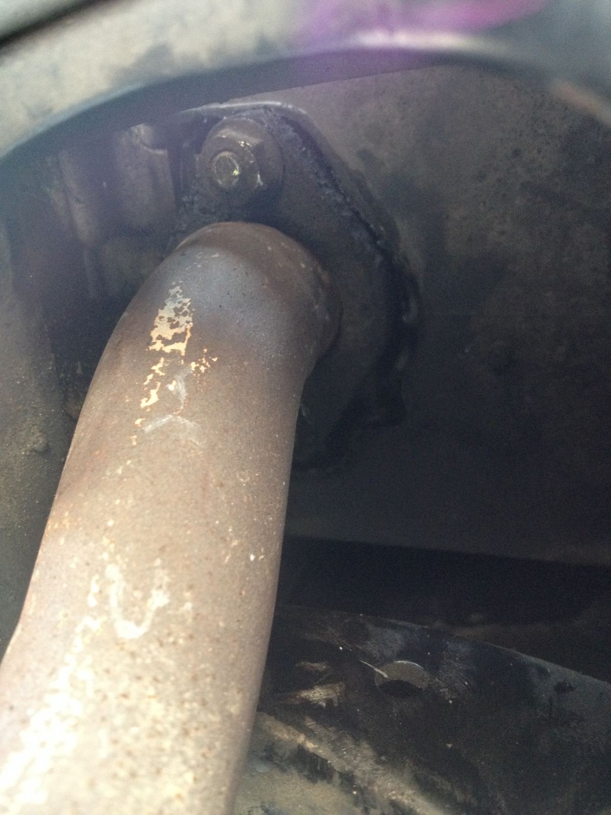

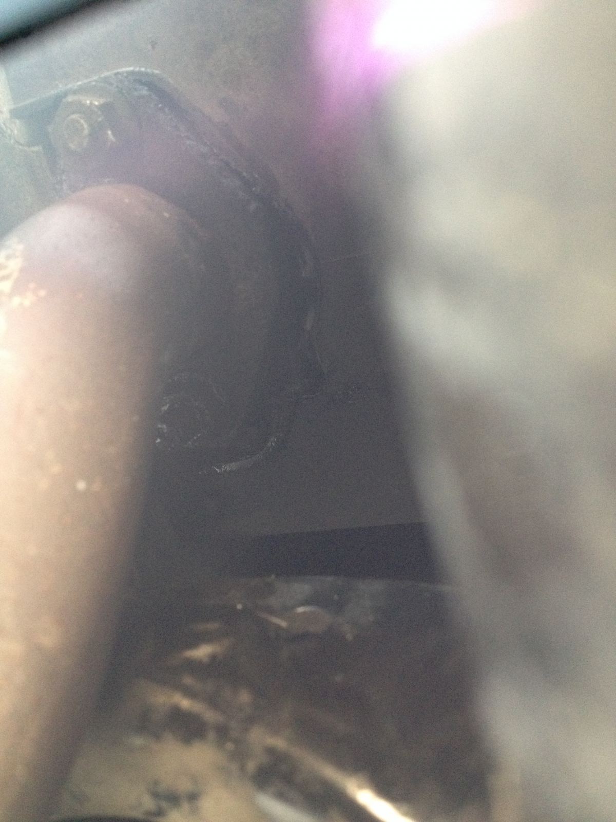

bonjour hier j'ai regarder le pot d'chappement sans démonter j'ai regarder du coter cilindres ca a lair bien fixer et j'ai bien regarder partotu il ny a pas de trou de je ne comprends pas pouruqoi ça me fait ce bruit de pot trouer.et-il possible que le troue soi trouer a l'interieur?ou et til possible que le bruit ne vienne pas de la ?(de toute facon après je vais me mettre a travailler sur le scooter je vais démonter le pot entier pour bien regarder.
cordialement pierre

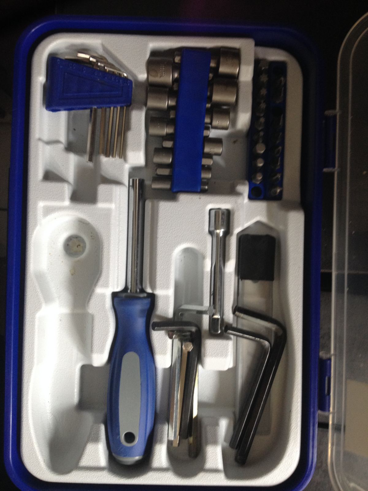

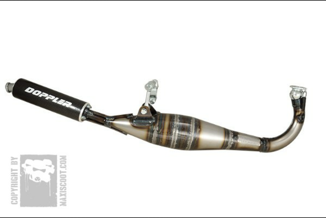

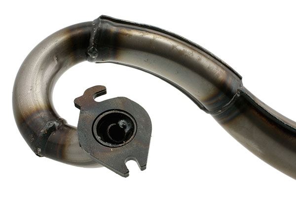

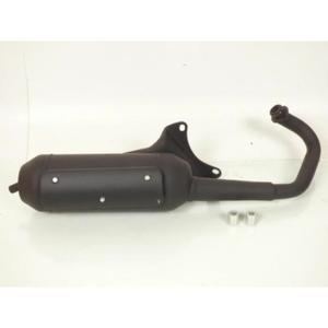

coter sortie ou coter cilindre?de ce coter?je viens de regarder la cartouche c'est le truc sur la deuxieme photo après le conduit déchappement ok,je pense que ça doit venir de la dedans que c'est mort(j'ai pas regarder a linterieur de la cartouche mais je pense que ça doit venir de la parce-que le pot et rouller sur le conduit en plus c'était pas un pot neuf et en plus i manque lenbou a lextremiter du pot(ou la fumer sor) je savais pas que sa pouvait aussi se trouer a linterieur de la cartouche je vais quant même faire la technique de l'air voir si il y a de lair qui sort de autrepar que lextremiter du pot pour être sur que c'est bien la cartouche je dois faire quoi maintenent,et au niveau des outils je possede sa pense tu que je pourrai démonter le pot avec sa ?

Bonjour la cartouche
C'est le truc noir ou il y a écrit doppler si tu as un pot comme sur la photo un tu n'en as pas.
Un pot est forcément trouer à l'interieur il faut que les gazs brûlés circule.
Niveau outil ça devrait le faire.

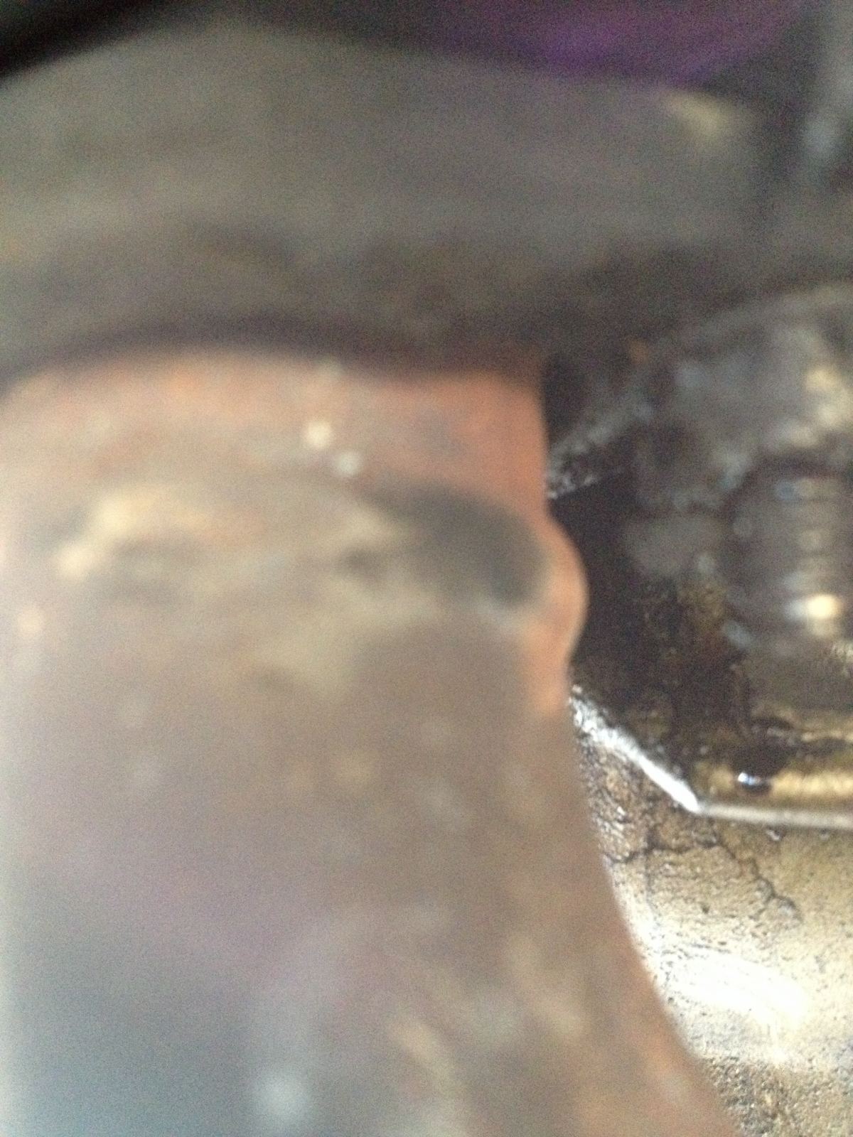

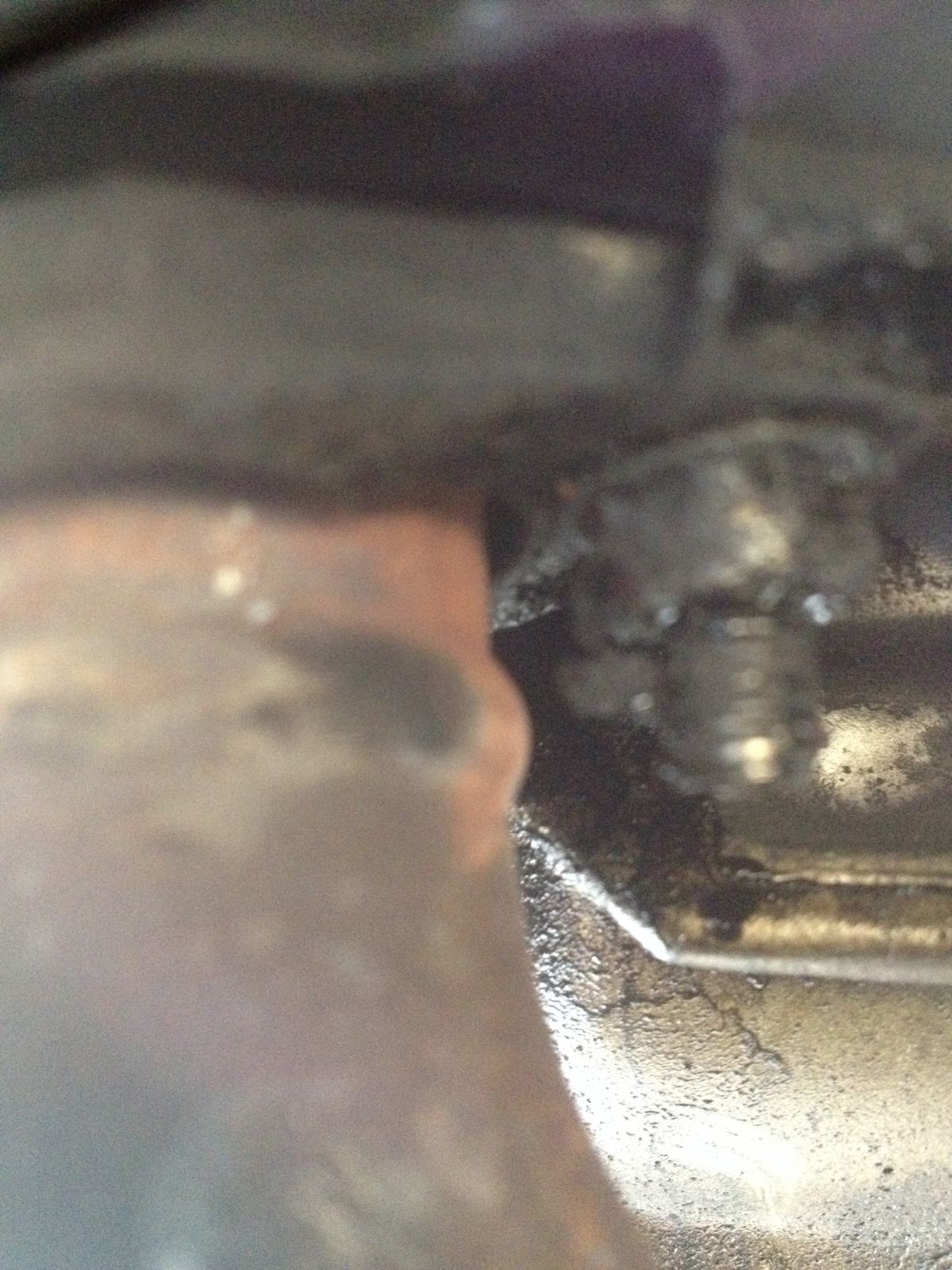

je viens daller voir pour le pot les vis datache pot cilindre son foirer donc le pot et pas bien raccorder au cilindre il manque 1cm j'ai prix des photo les vis son foirer ondirais aussi qui lanque le join et l'air sor a ce niveau

le problème et régler merci de votre aide (un des boulon qui fixe le pot déchappement était mort je les remplacer par un autre boulon neuf que j'ai visser à fond j'ai démarrer le scooter plu de bruit!!! le problème et régler merci de votre aide)
