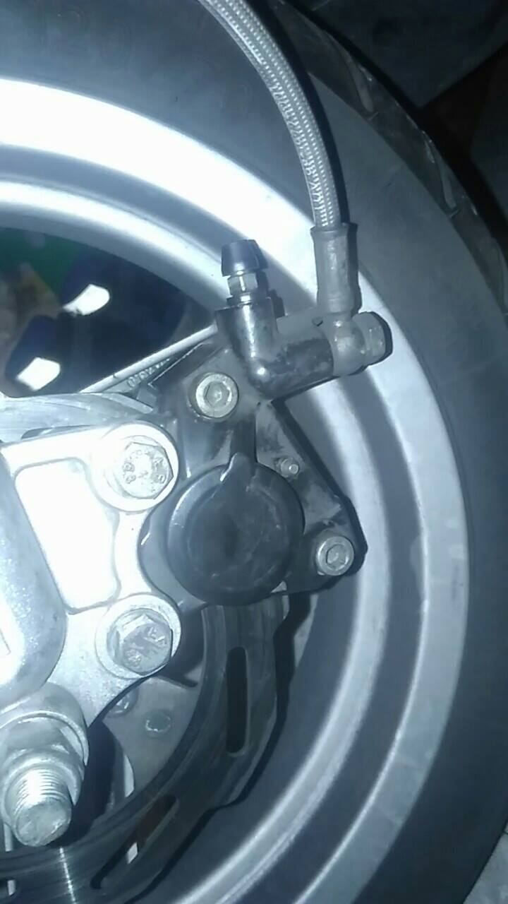

Posté(e) (modifié)
20465086_1394517507268697_1764309209_o.thumb.jpg.d6a8fceb274ade0ee5e5e62de98312ca.jpg
En gros, par rapport à la valve que l'on voit là, c'est à l’intérieur que ça coule, mais ça se passe à chaque fois que j''ouvre mon étrier. Donc pour faire simple, dés que j'ouvre on étrier, ça coule à l’intérieur, comme ci quand je le démontait ça ouvrait le circuit de freinage. Comme je disait, ça me l'a fait à chaque fois et là c'est la première fois que ça me fait galère autant.  Donc pour résumer la situation, pour vidanger/ purger ( du coups je ne sais pas quel terme utiliser), je prends ma douille de 8, je dévisse légèrement la vis, j’enlève la valve, ensuite j’enlève le capuchon de mon mc, et j'appuie sur le frein. Et là rien, que dalle, j'ai encore passé une heure à faire ça tout à l'heure; pas de bulle, pas de liquide qui en sort et mon ancien liquide de frein reste dans le mc, sans couler.
Et dans le cas où comme tu le disais, uniquement changer le liquide de frein c'est vidanger, eh bien je n'y arrive pas.
Modifié par Moska

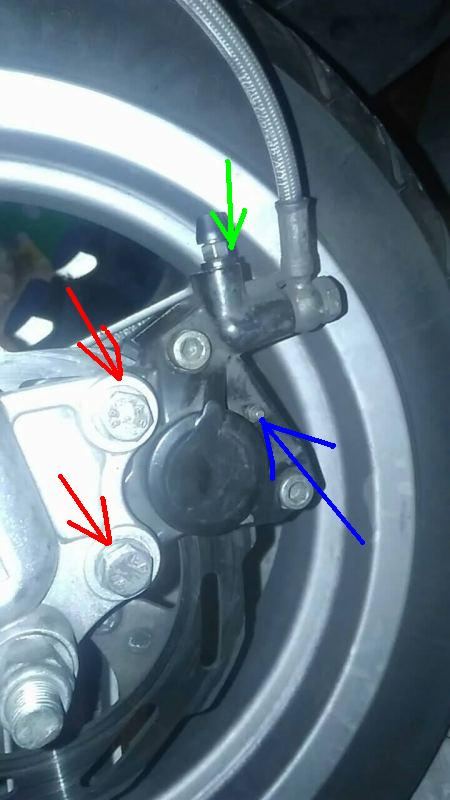

quelle vis coule?
20465086_1394517507268697_1764309209_o.thumb.jpg.d6a8fceb274ade0ee5e5e62de98312ca.jpg.c9d373c2f192b8948c925cb66c742042.jpg
Pour changer tes plaquettes,tu enlèves les vis rouge et tu vires l axe bleu,tu changes les plaquettes et tu remontes le tout t as rien d autre a toucher.
Pour la vidange tu vires desserres la vis de purge (en vert) et tu pompes sur ta poignée de frein,le liquide va se barrer
Posté(e) (modifié)
Oui oui c'est bien la manip' que j'ai faite. Pour la vidange c'est ce que j'ai fait, pendant une heure, mais rien à faire le liquide liquide ne part pas. Là est mon problème justement...
Donc la vis de purge il faut carrèment l'enlever si je comprends bien ce que tu dis? Moi je l'avais juste dévissé
Modifié par Moska
Bonjour  attend tu appuie sur la poignée
Tu dessere la vis verte poignée comprimer.
Tu resserre et tu lâche la poignée pour faire plus propre tu mets un tuyau au  bout de la vis et un bocal pour récupérer le liquide purgé et tu fait le complément au fur et à mesure dans le MC.
