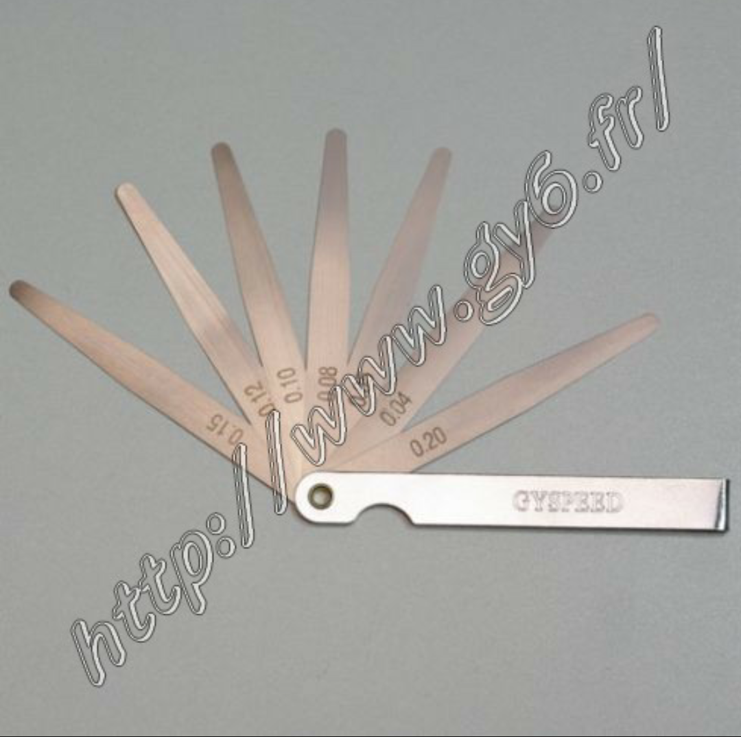

Invité Posté(e) le 30 juillet 2017 Signaler Partager Posté(e) le 30 juillet 2017 Jeu de cale. C'est encore le mieux. Lien vers le commentaire Partager sur d’autres sites More sharing options...
Alexy07 Posté(e) le 31 juillet 2017 Auteur Signaler Partager Posté(e) le 31 juillet 2017 Le 30/07/2017 at 13:11, Barry/Sheene a dit : Jeu de cale. C'est encore le mieux. Ouais, je pensais à ça mais ça veux dire que je dois re enlevé mon haut moteur? Ou je peux le faire par la pipe d'admission ? Et je centre le vilebrequin quand tout est bien serré? Lien vers le commentaire Partager sur d’autres sites More sharing options...
fred82000 Posté(e) le 31 juillet 2017 Signaler Partager Posté(e) le 31 juillet 2017 alors tu démonte ton kit tu es obliger pour le centré et oui tu le fait une fois les vis serrais et un centrage de vilebrequin se fait pas a l'oeil nue mais au jeux de cale comme dit barry car si tu le fait sant tu verra pas bien si le centrage et bien bon Lien vers le commentaire Partager sur d’autres sites More sharing options...
