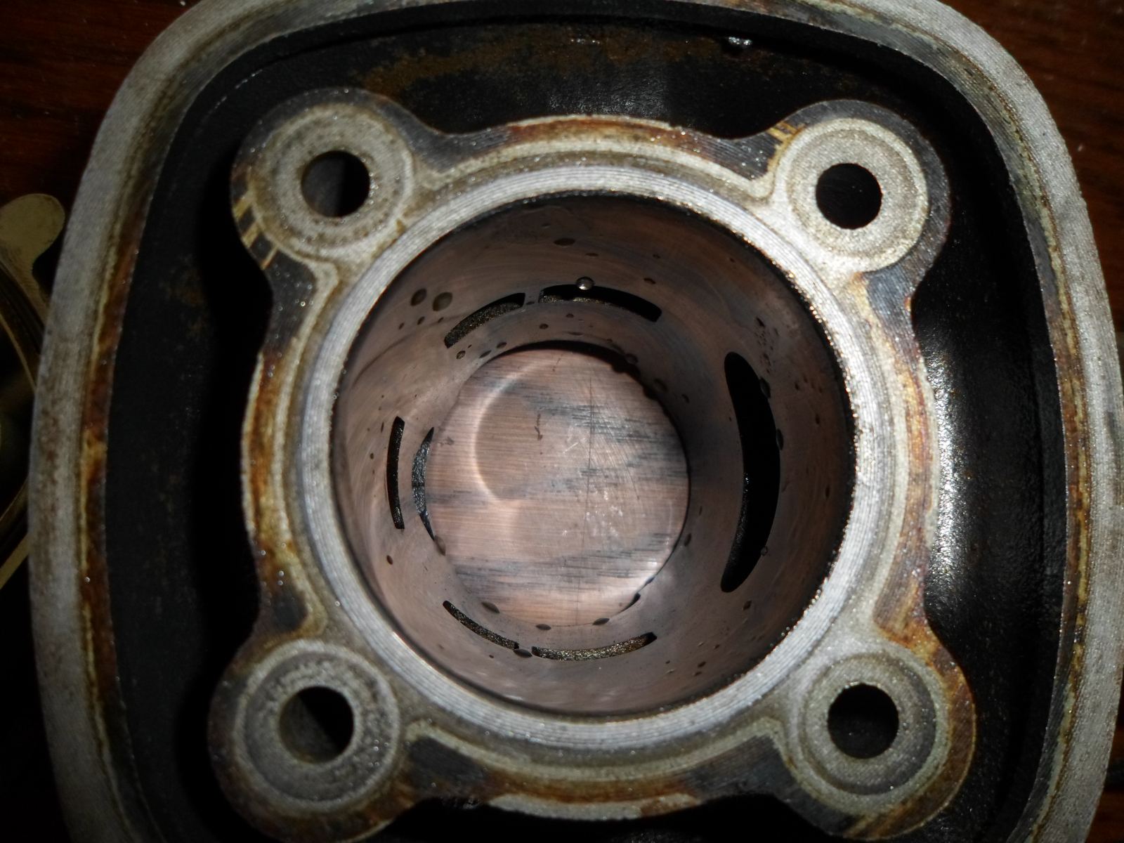

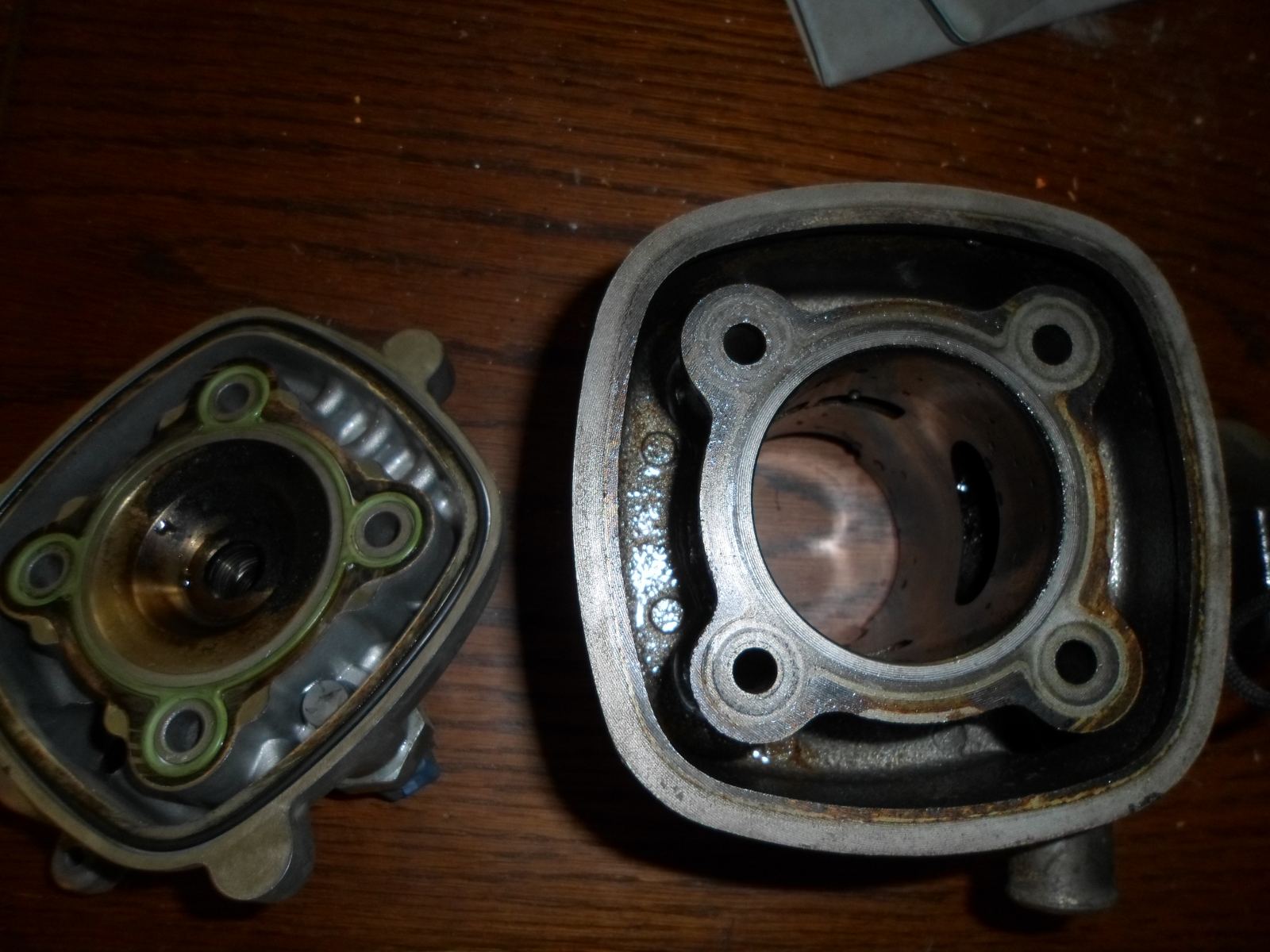

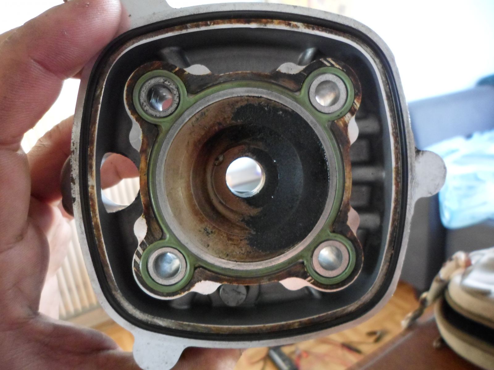

Invité Posté(e) le 6 août 2017 Signaler Partager Posté(e) le 6 août 2017 (modifié) Bonjour, n'ayant pu démarrer ce matin donc n'ayant pas pu faire de vidéo, aujourd'hui j'ai démonté le haut moteur, malgré qu'il n'y avait pas d'appel d'air à l'extérieur, il y une partie autour du joint entre le piston et la partie du refroidissement qui toute brulé, caramélisé, photo à l'appuie: Je ne sais pas trop quoi en penser, si ce n'est que c'est caramélisé uniquement sur la partie piston et dans la chambre de liquide, du coup peut être le joint de culasse a l'intérieur le vert, mal serré ou mort, qu'en pensez vous? Modifié le 6 août 2017 par Invité Lien vers le commentaire Partager sur d’autres sites More sharing options...
Max Blackbird Posté(e) le 7 août 2017 Signaler Partager Posté(e) le 7 août 2017 (modifié) de toute facon,les joints sont morts maintenant,passe donc un bon coup de belgom dans cette culasse et sur ton piston plein de calamine,fout des joints neufs et on reprends a 0,même si au vus des soucis,un joint de culasse hs parait bien plausible,vu le dépot de combustion en dehors de la chambre Modifié le 7 août 2017 par jeff lee Lien vers le commentaire Partager sur d’autres sites More sharing options...
Invité Posté(e) le 7 août 2017 Signaler Partager Posté(e) le 7 août 2017 (modifié) Bonjour, Ah merci @jeff lee ! J'ai commandé les joints, mais aussi un Stage6 comme je voulais prendre un peu plus de puissance, du coup je monterai le st6 et retour ici si j'ai toujours le souci(enfin, j'essaierai d'autre piste comme un grand avant de venir faire chier ). je vais mettre de coté le malossi fonte du coup avec son pack de joints neuf au cas où, ça me rassure bien que tu confirme que c'est bien un dépot à l'extèrieur de la chambre ce fameux caramel. Modifié le 7 août 2017 par Invité Lien vers le commentaire Partager sur d’autres sites More sharing options...
