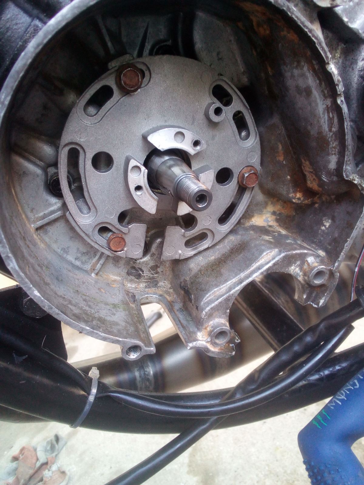

krisdu14 Posté(e) le 8 août 2017 Auteur Signaler Posté(e) le 8 août 2017 À la base avec sur cette moto il n'y a pas besoin de faisceau pour la démarrer avec l'allumage Ducati . Et pour la platine j'ai et pensé mai sur Internet il n'y a rien pour m'aider à ce niveau là et la bécanerie à qui j'ai acheté sa son incapable de me répondre. Pour tan j'ai mis la platine en sorte que les fil sorte comme à l'origine ce que tôut le monde fai

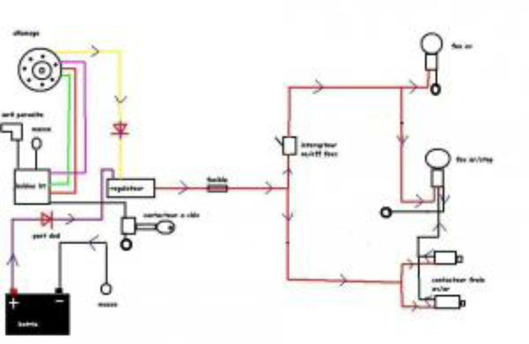

Invité Posté(e) le 8 août 2017 Signaler Posté(e) le 8 août 2017 Bonjour voici un schéma simplifier pour am6. Dans un premier temps occupe toi de l'allumage pour démarrer. Mis à par les branchement il y a un autre truc qui me chagrine un peu le diametre d'un 6 bobine et celui du 12 ? Du coup compatibilité des volants magnétiques niveau interne.
krisdu14 Posté(e) le 8 août 2017 Auteur Signaler Posté(e) le 8 août 2017 J'ai un volen magnétique de Ducati celui qui va avec le stator j'ai tout acheté ensemble cette un ensemble complet. Et pour les branchements tôt et bon de mon côté maintenant fau savoir comment ce cale la platine Ducati sur am6 ces sa le souci
krisdu14 Posté(e) le 8 août 2017 Auteur Signaler Posté(e) le 8 août 2017 AVC selle la il n'y a pas de callage ?
Invité Posté(e) le 8 août 2017 Signaler Posté(e) le 8 août 2017 Tout dépend de où tu vas mettre les vis et des filtages disponibles sur le bloc moteur si tu les met au centre pas de calage.
Invité Posté(e) le 8 août 2017 Signaler Posté(e) le 8 août 2017 (modifié) A oui la calage par contre il faudra sûrement des vis à tête fraiser car la le stator va peut-être se mettre en appui dessus et tu risques de pas la positionner correctement. D'après mes souvenirs 1.8mm avant le pmh d'origine. Modifié le 8 août 2017 par Invité
krisdu14 Posté(e) le 8 août 2017 Auteur Signaler Posté(e) le 8 août 2017 Oui mai je le calecommen celui là aussi. Non j'ai de la mare facile 0,50mm entre les visse et le stator
Invité Posté(e) le 8 août 2017 Signaler Posté(e) le 8 août 2017 Une pige de calage en origine 1.8mm avant le pmh.
krisdu14 Posté(e) le 8 août 2017 Auteur Signaler Posté(e) le 8 août 2017 Du coup la clavette d'allumage me sert à rien ?
Invité Posté(e) le 8 août 2017 Signaler Posté(e) le 8 août 2017 Si tu la garde c'est sa qui fait le calage mais vu la rotation de platine que tu vas avoir celle du dessus et de gauche tu positionne au milieu pour voir si çà va pas tu decale en tournant à droite pour les haut régimes. La vis de droite à un grand débattement j'en ai pas parlé elle va suivre. J'avais un système similaire sur flandria sauf que s'était à rupteurs et la bobine haute tension interne.
