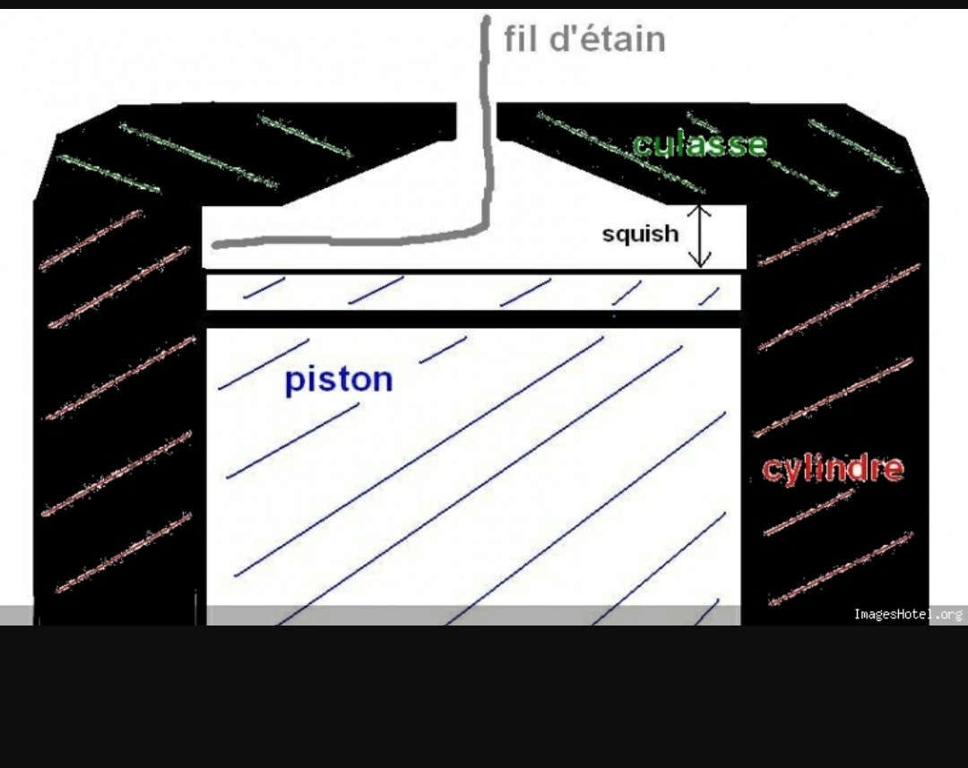

Invité Posté(e) le 11 août 2017 Signaler Partager Posté(e) le 11 août 2017 Bonjour tu as contrôler le squish ? Lien vers le commentaire Partager sur d’autres sites More sharing options...
Theo55 Posté(e) le 11 août 2017 Auteur Signaler Partager Posté(e) le 11 août 2017 Oui il manque au moins 1 centimètre Lien vers le commentaire Partager sur d’autres sites More sharing options...
Invité Posté(e) le 11 août 2017 Signaler Partager Posté(e) le 11 août 2017 il y a 3 minutes, Theo55 a dit : Oui il manque au moins 1 centimètre Mdr va vite voir dans les tutoriels et met 1mm déjà ça ira beaucoup mieux 1cm non mais vraiment. Lien vers le commentaire Partager sur d’autres sites More sharing options...
Theo55 Posté(e) le 11 août 2017 Auteur Signaler Partager Posté(e) le 11 août 2017 LE piston monte pas assez Lien vers le commentaire Partager sur d’autres sites More sharing options...
Invité Posté(e) le 11 août 2017 Signaler Partager Posté(e) le 11 août 2017 Si ta culasse est à plot entrant normal que tu trouves qu il monte pas assez mais mesure le squish pour voir. Mesure la partie écraser du fil d'etain avec un pied à coulisse. Lien vers le commentaire Partager sur d’autres sites More sharing options...
