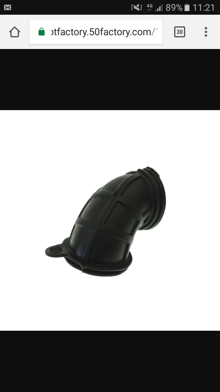

Alexy07 Posté(e) le 18 août 2017 Signaler Partager Posté(e) le 18 août 2017 Bonjour, je voudrais déjà vous remercier pour l'aide que vous m'avez apporté. Le Nitro démarre, mais je roule à 30km/h max. Vilebrequin Top perf Neuf 0km. Kit 50 top perf black trophy 500km. Piston neuf 0km. tous les joints sont neuf. ressort de poussée Jaune, ressort d'embrayage origine faut que je les change mais avant il roulait très bien avec. Galet de 5. Tout le reste est d'origine avec un gicleur de 96. Une bougie: br9. Avant c'était un vilebrequin d'origine mais je pense pas qu'il y a une grosse différence avec celui de maintenant. J'ai encore besoin de votre aide! Merci Lien vers le commentaire Partager sur d’autres sites More sharing options...

Alexy07 Posté(e) le 19 août 2017 Auteur Signaler Partager Posté(e) le 19 août 2017 il y a 14 heures, dada65 a dit : salut oui ça peut être effectivement un problème d'arriver d'air tu as la boîte à air ? Non je roule sans depuis un moment j'ai juste laissé la sorte de tube au bout de la boîte à air. Il manque d'air et quand je retirais le cornet ou la boîte à air, il roulait niquel il y a 10 heures, jeff lee a dit : scoot d'origine et gicleur de 96,ca choc que moi? La couleur de la bougie était inique et il roulait niquel Lien vers le commentaire Partager sur d’autres sites More sharing options...
dada65 Posté(e) le 19 août 2017 Signaler Partager Posté(e) le 19 août 2017 il y a 2 minutes, Alexy07 a dit : Non je roule sans depuis un moment j'ai juste laissé la sorte de tube au bout de la boîte à air. Il manque d'air et quand je retirais le cornet ou la boîte à air, il roulait niquel oui donc problème d'arriver d'air retire le tube en question pour voir ( de ta boîte à air ) Lien vers le commentaire Partager sur d’autres sites More sharing options...
Alexy07 Posté(e) le 19 août 2017 Auteur Signaler Partager Posté(e) le 19 août 2017 il y a 2 minutes, Babaxt a dit : Pas de broutage ou d'étouffement ? Non, je vais voir et je te redis mais je suis presque sur que non il y a 1 minute, dada65 a dit : oui donc problème d'arriver d'air retire le tube en question pour voir ( de ta boîte à air ) Ouais mais y aura plus rien du coup? Lien vers le commentaire Partager sur d’autres sites More sharing options...

dada65 Posté(e) le 19 août 2017 Signaler Partager Posté(e) le 19 août 2017 il y a 2 minutes, Alexy07 a dit : Non, je vais voir et je te redis mais je suis presque sur que non Ouais mais y aura plus rien du coup? c'est une bride ce tube quand tu le retire tu augmente l'arriver d'air Lien vers le commentaire Partager sur d’autres sites More sharing options...
Alexy07 Posté(e) le 19 août 2017 Auteur Signaler Partager Posté(e) le 19 août 2017 (modifié) il y a 2 minutes, Babaxt a dit : Les joints Spy sont OK ? Parce que si c'est juste après avoir monté le vilebrequin, ça peut être ça J'ai vérifié plusieurs fois les joints spy et ils sont neuf il y a 1 minute, dada65 a dit : c'est une bride ce tube quand tu le retire tu augmente l'arriver d'air On parle bien de ça? Et donc je roulerais sans? Modifié le 19 août 2017 par Alexy07 Lien vers le commentaire Partager sur d’autres sites More sharing options...

dada65 Posté(e) le 19 août 2017 Signaler Partager Posté(e) le 19 août 2017 non je parle de la bride qui a l'intérieur de boîte à air tu as un petit tube tenu avec une visse Lien vers le commentaire Partager sur d’autres sites More sharing options...
