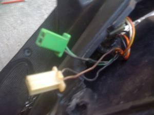

les code couleur sons les même sur booster , quant tu connais la couleurs des fils c'est plus facile à trouvé.
clignotant gauche: noir/marron foncé  droit:noir/vert foncé.comme sur la tof , pas sur que les cosses soit les mêmes , elle peuvent être ronde .

merci beaucoup
je vais voir sa car l'ancien mec avait bidouiller et rajouté des fils qui ne son pas de la même couleur . Petit question pour repérer les fils je pensais utiliser  le testeur avec le bip , alors ma question quand je regarde la centrale clignotante il y a 2 borne en fait les 4 clignotants sont d'origine repiquer ensemble ou ça passe par ailleurs car il me suffirait  de brancher le testeur sur un des fils de la centrale clignotante et tester jusqua temps que sa face le bip ou ses impossible comme sa
