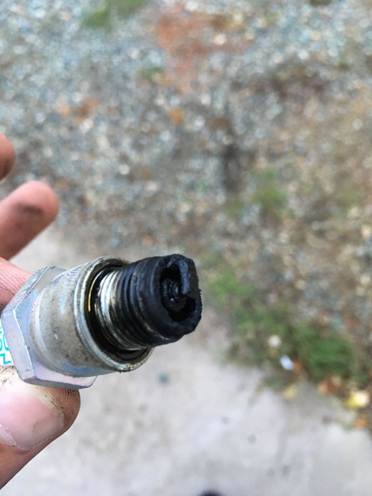

Mohamedmed Posté(e) le 30 août 2017 Auteur Signaler Partager Posté(e) le 30 août 2017 Le 28/08/2017 at 23:31, Barry/Sheene a dit : Okay Ma bougie est comme sa Lien vers le commentaire Partager sur d’autres sites More sharing options...
jimmy@ Posté(e) le 30 août 2017 Signaler Partager Posté(e) le 30 août 2017 ha ouai . elle est bien noir , t'as un souci c'est sur , ton moteur est trop riche en carburation (broutage , accélération pas franche , bougie noir et grasse) déjà netoi la mousse de filtre à air à l'essence . le gicleur doit être trop gros . essaie le sans filtre à air. et dit nous. il y a 3 minutes, jimmy@ a dit : ha ouai . elle est bien noir , t'as un souci c'est sur , ton moteur est trop riche en carburation (broutage , accélération pas franche , bougie noir et grasse) déjà netoi la mousse de filtre à air à l'essence . le gicleur doit être trop gros . essaie le sans filtre à air. et dit nous. pour ton frein , t'as des chance que ça soit la jante qui est usé (ça met arrivé) Lien vers le commentaire Partager sur d’autres sites More sharing options...
