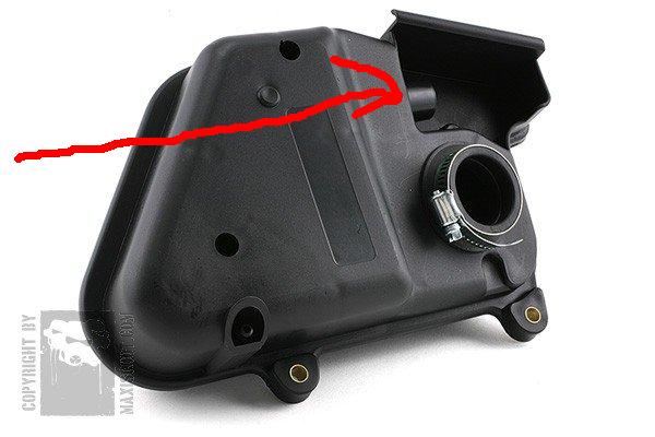

jimmy@ Posté(e) le 31 août 2017 Signaler Posté(e) le 31 août 2017 le starter (électrique) est sûrement hs et ne fait pas sons boulot à froid . bouche en partit l'arrivé d'air de la boîte à air (derriere celle ci) si il démarre , starter hs.
