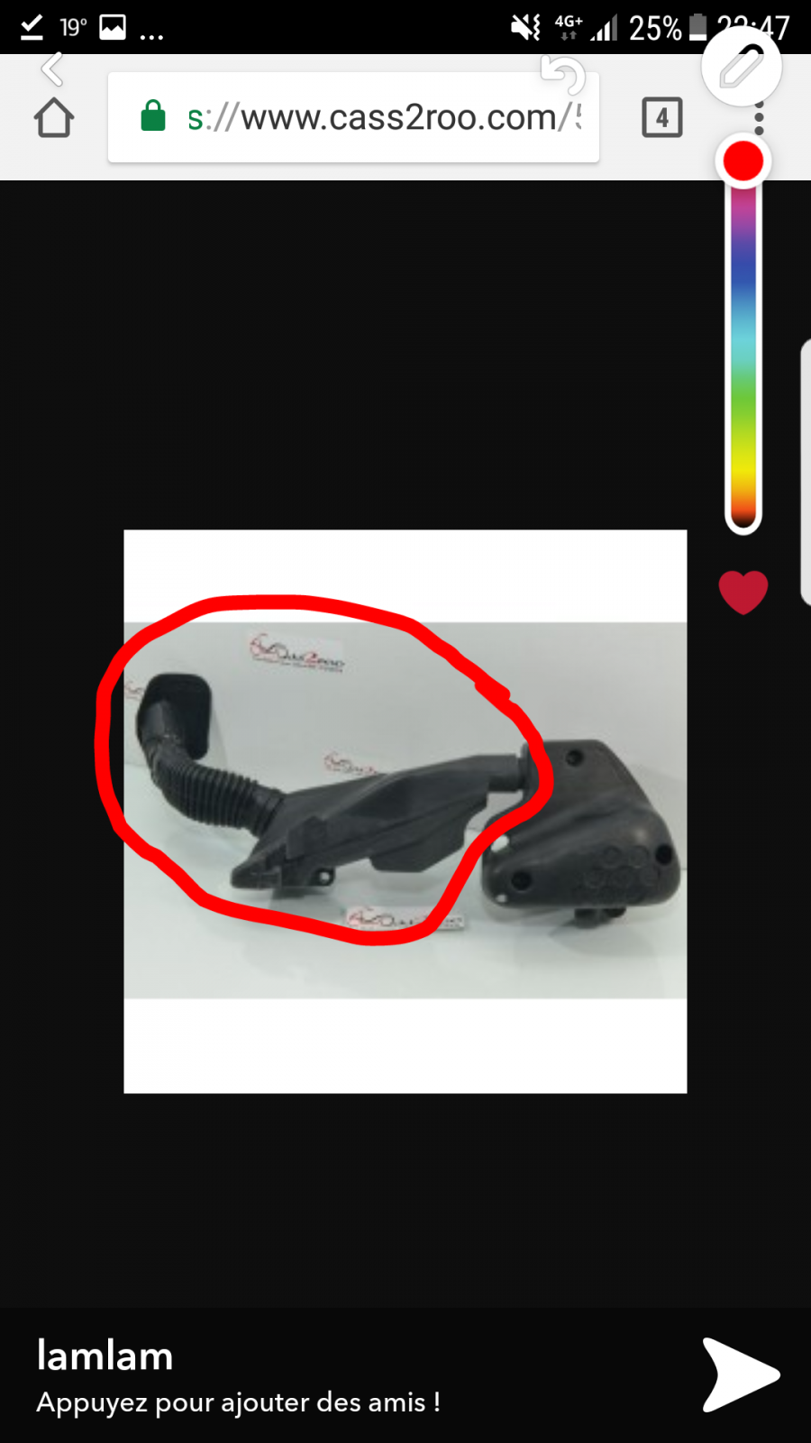

lamfight Posté(e) le 30 août 2017 Auteur Signaler Partager Posté(e) le 30 août 2017 il y a 3 heures, fred82000 a dit : en pousser tu laisse celui origine en embrayage du tnt rouge alain du forum conseille celui la Ok et cette partie de la boîte à air je dois la laisser ? Sans il bug beaucoup (Je pense trop d'air donc gicleur trop petit sans ) Lien vers le commentaire Partager sur d’autres sites More sharing options...
Invité Posté(e) le 30 août 2017 Signaler Partager Posté(e) le 30 août 2017 Oui du moins celle du centre et celle de droite. Lien vers le commentaire Partager sur d’autres sites More sharing options...
fred82000 Posté(e) le 30 août 2017 Signaler Partager Posté(e) le 30 août 2017 tu laisse tel quel et fait les réglage dit plus haut Lien vers le commentaire Partager sur d’autres sites More sharing options...
lamfight Posté(e) le 30 août 2017 Auteur Signaler Partager Posté(e) le 30 août 2017 il y a 19 minutes, Barry/Sheene a dit : Oui du moins celle du centre et celle de droite. Donc j'enlève le truc qui ressemble à un accordéon ? Lien vers le commentaire Partager sur d’autres sites More sharing options...
Invité Posté(e) le 30 août 2017 Signaler Partager Posté(e) le 30 août 2017 C'est surtout si tu as le carburateur d'origine il te faut au minimum les deux parties que je t'ai indiqué. Lien vers le commentaire Partager sur d’autres sites More sharing options...
lamfight Posté(e) le 30 août 2017 Auteur Signaler Partager Posté(e) le 30 août 2017 il y a 48 minutes, Barry/Sheene a dit : C'est surtout si tu as le carburateur d'origine il te faut au minimum les deux parties que je t'ai indiqué. Oui j'ai le carburateur de 12 d'origine gurtner Lien vers le commentaire Partager sur d’autres sites More sharing options...
Invité Posté(e) le 30 août 2017 Signaler Partager Posté(e) le 30 août 2017 il y a 9 minutes, lamfight a dit : Oui j'ai le carburateur de 12 d'origine gurtner Avec la vis de richesse condamné ? Si c'est le cas minimum les deux parties que je t ai déjà dit. Lien vers le commentaire Partager sur d’autres sites More sharing options...
lamfight Posté(e) le 30 août 2017 Auteur Signaler Partager Posté(e) le 30 août 2017 il y a 9 minutes, Barry/Sheene a dit : Avec la vis de richesse condamné ? Si c'est le cas minimum les deux parties que je t ai déjà dit. Non pas condamnée j'ai fait une entaille pour la régler elle est à 1tour et demi 1/4 Lien vers le commentaire Partager sur d’autres sites More sharing options...

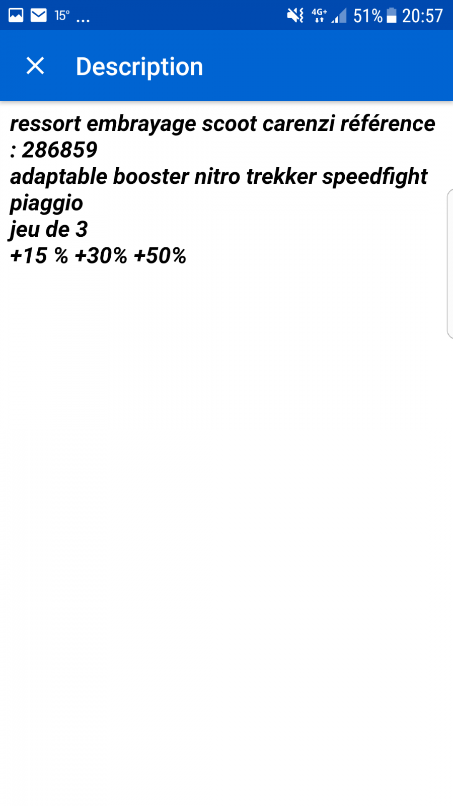

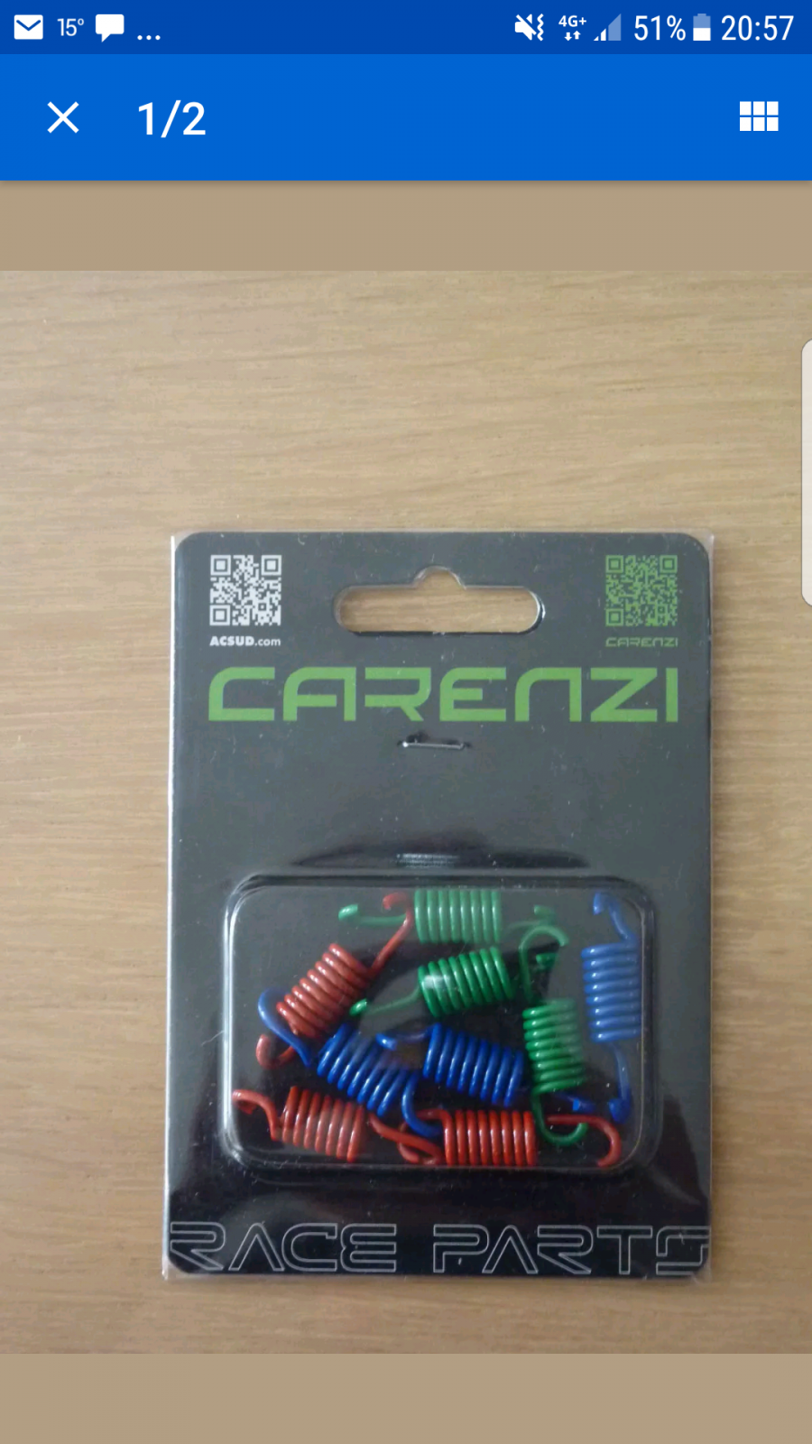

lamfight Posté(e) le 31 août 2017 Auteur Signaler Partager Posté(e) le 31 août 2017 Le 30/08/2017 at 18:10, fred82000 a dit : ta variation et mal régler fait ce que je te dit et sa roulera bien mieux tu verra et si toujours pas bon on changera de poids de galet même que sa joue au démarrage ça aide aussi a prendre plus de tour au démarrage Bonsoir ces ressorts pourront faire l'affaire ? Je trouve rien d'autre Lien vers le commentaire Partager sur d’autres sites More sharing options...
Babaxt Posté(e) le 31 août 2017 Signaler Partager Posté(e) le 31 août 2017 Salut j'ai monté ces ressorts sur un nitro ça fonctionne correctement mais je me rapelle plus quelle couleur correspond à quelle dureté je les avais chopés à leclerc auto Lien vers le commentaire Partager sur d’autres sites More sharing options...
lamfight Posté(e) le 31 août 2017 Auteur Signaler Partager Posté(e) le 31 août 2017 (modifié) il y a 21 minutes, Babaxt a dit : Salut j'ai monté ces ressorts sur un nitro ça fonctionne correctement mais je me rapelle plus quelle couleur correspond à quelle dureté je les avais chopés à leclerc auto Salut merci pour ta réponse j'ai des ressorts pour nitro chez moi mais ils sont plus gros que pour les peugeot si ceux de nitro passe je vais les essayer ça meviterais d'acheter un jeu où du moins en attendant la paye Modifié le 31 août 2017 par lamfight Lien vers le commentaire Partager sur d’autres sites More sharing options...
Babaxt Posté(e) le 31 août 2017 Signaler Partager Posté(e) le 31 août 2017 il y a 4 minutes, lamfight a dit : Salut merci pour ta réponse j'ai des ressorts pour nitro chez moi mais ils sont plus gros que pour les peugeot si ceux de nitro passe je vais les essayer ça meviterais d'acheter un jeu où du moins en attendant la paye Pareil sur nitro et peugeot, juste que ceux d'origine sont plus fins Lien vers le commentaire Partager sur d’autres sites More sharing options...
