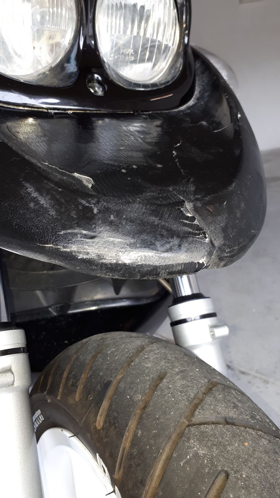

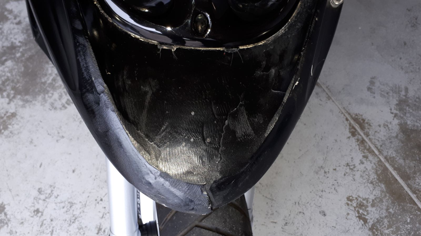

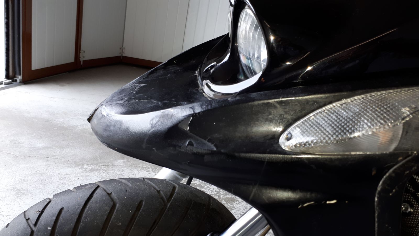

Bonjour,
Je voudrais réparer mon carénage avant de mon rocket, au vue du prix excessif en neuf, je préfère donc réparer ce dernier. J'aimerais donc connaître vos conseils pour que je puisse effectuer un bon masticage pour essayer de rendre mon carénage dans un état au plus proche du neuf.
Citer
20170917_145942.thumb.jpg.cc2157076728bf44ad7872e74a987436.jpg20170917_150001.thumb.jpg.45e616f8727ddd7bcb3f4b16d7b69dc3.jpg20170917_150017.thumb.jpg.2f65b6fcedc513c61c003ee09f833a75.jpg
Après le masticage je vais donc devoir poncer et peindre mon carénage, j'aimerais également connaître vos conseils sur quel papier prendre.
Merci.
8 réponses à cette question
salut
pour commancer tu ponce le dessous du carénage avec du papier fien du 600 ira bien tu achete un kit pour mettre de la fibre de verre et tu fibre ke dessous ou ta poncer pour le rendre plus solide
dessus tu ponce au 400 degraisse bien comme il faut mastique bien proprepen re ponce si besoin et pui passe un bon cou dapres puis la peinture
pour poncer le dessus il te faudra du papier en 400 voir 600 max du mastic et durcisseur une bombe d'apret une bombe de peinture
zn marque de peinture motip et bien c'est une très bonne marque
il y a 34 minutes, fred82000 a dit :
salut
Merci pour ta réponse, il y a un petit truc que je n'ai pas compris :
- sous la fissure, je ponce, puis je mets de la fibre de verre et je fibre, ça ok
- sur la fissure, je ponce ça ok, mais après je met du mastic mais le durcisseur sert à quoi ?
Je pensais également à la motip, je prendrais donc celle-ci.
il y a 2 minutes, FarSpirit a dit :
:cool:
