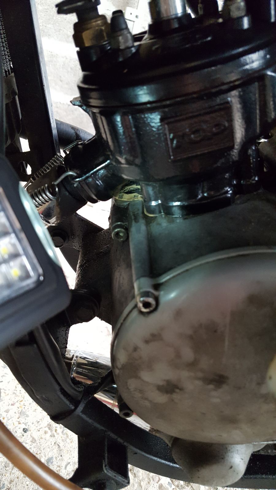

Kikiii Posté(e) le 21 septembre 2017 Signaler Posté(e) le 21 septembre 2017 bonjour,bonsoir alors j'ai changé mon cylindre pour un kit 50 top perf en fonte donc je l ai changé tous ça et en partantle roder 10 km plus tard j'ai eu un.bruit bizarre qui venait de mon cylindre un "bzzzzzz" en continue et a ce moment là moto ne tien plus du tout le ralentis et fait un bruit de casserole j'ai fait un réglage carburateur en espérant que c était cela mais toujours pas la moto ne démarre qu'à la poussete en la poussant a 10kmh et toujours avec ce bruit bizarre .merci de vos réponses cordialement .

Kikiii Posté(e) le 21 septembre 2017 Auteur Signaler Posté(e) le 21 septembre 2017 bonjour non c'est la même Le bruit m intrigue beaucoup surtout que c'est à partir du bruit qu'elle décone Et j'ai ce troue la aussi il me paraît bizarre Il y en a qui me dise peut être l allumage

Invité Posté(e) le 21 septembre 2017 Signaler Posté(e) le 21 septembre 2017 (modifié) Change ta cage . Je me suis occupé de ton double post. Ton trou c'est rien c'est juste une ancienne version am6 et tu as mis un cylindre dit "nouvelle embase ' . Modifié le 21 septembre 2017 par Invité

Invité Posté(e) le 21 septembre 2017 Signaler Posté(e) le 21 septembre 2017 il y a 4 minutes, Kikiii a dit : Et pourquoi ça serait la cage ? Parce que la bonne blague . Sérieusement ma tzr me faisais se bruit et s'était la cage. Après on as pas le son ici.
Kikiii Posté(e) le 21 septembre 2017 Auteur Signaler Posté(e) le 21 septembre 2017 Ah d'accord parceque le troue j piger pas
