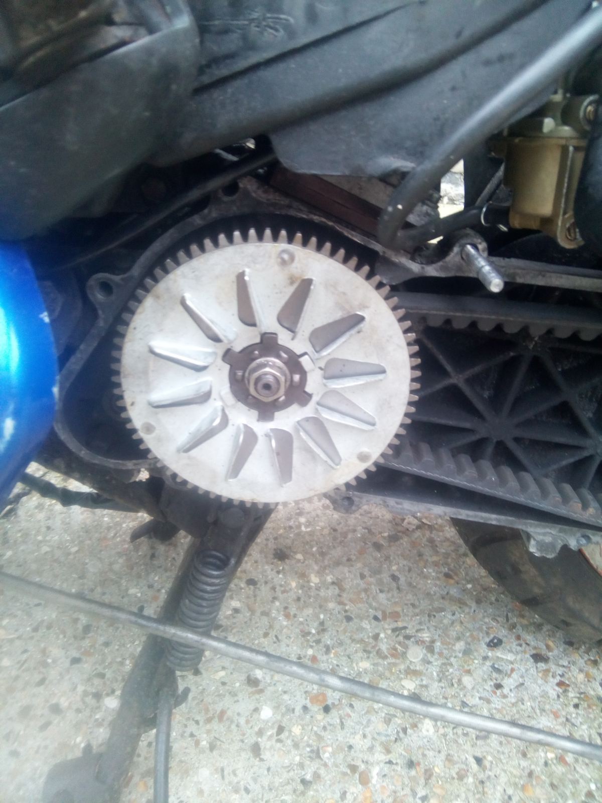

Bonjour j'ai un petit souci avec mon Peugeot speedfihht j'ai refait le moteurs à neuf est maintenant je n'est plus de kick sa kick dans le vide il croche même plus je ne voit pas du tout sa vien de koi ? Si quel qun c'est je suis preneurs des conseil ?

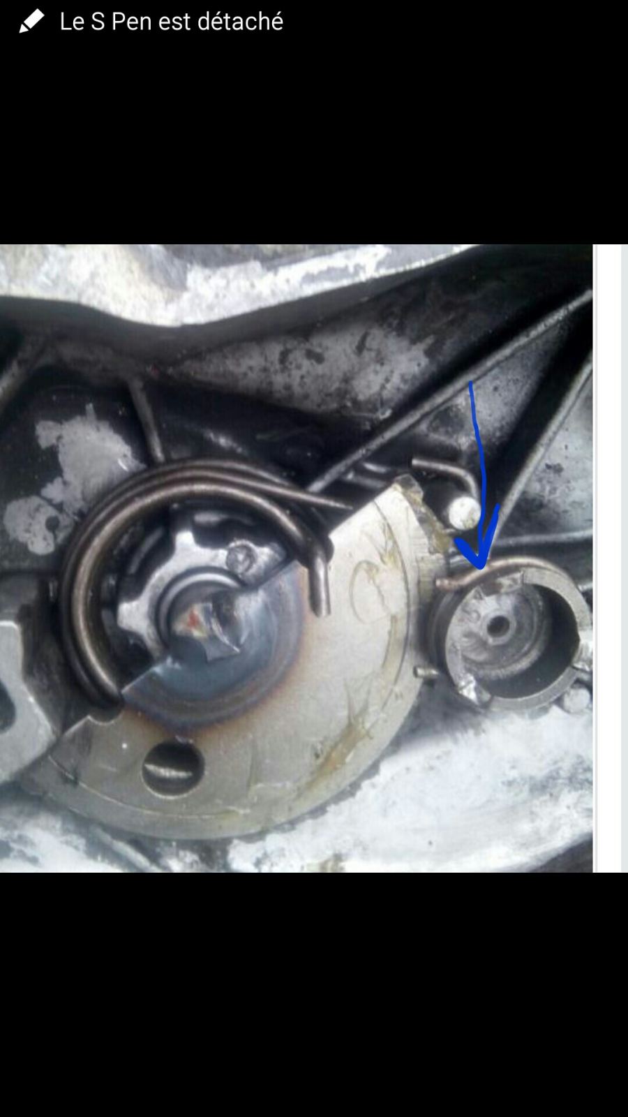

Derrière la pièce au bout de la fléche il y a une rondelle normalement
Si ça va pas ajouté une rondelle contre le vilebrequin ou au bout du cannon de variateur.
A titre informatif c'est un Peugeot vertical.

D'accord en fait j'ai remarqué que mon vilebrequin avait bouger car normalement le boulon de la joue bien à ras du filetage ?? Normalement on voit le filetage du vilebrequin ressortir deriere le boulon voir photo on voit dessus
Je n'est pas très bien compris où je dois place la rondelle si vous pouvez me faire voir avec une flèche sur la photo ?!
