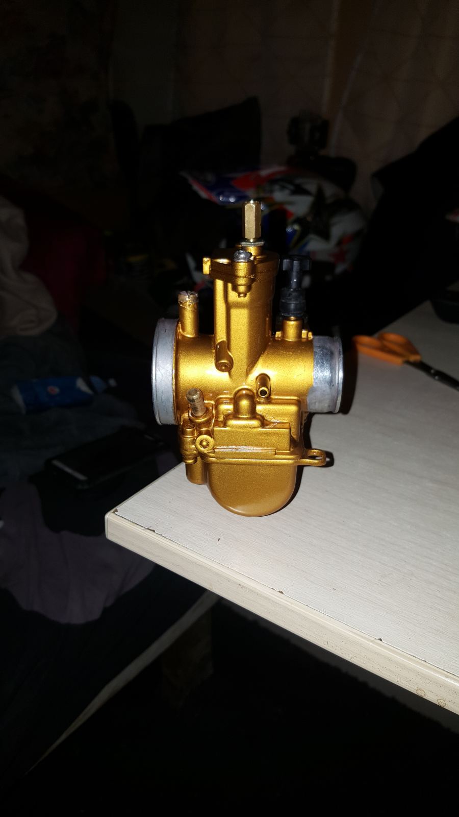

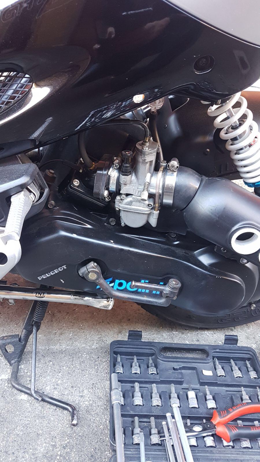

Joaquimlopes Posté(e) le 12 octobre 2017 Signaler Posté(e) le 12 octobre 2017 Bonjour ma copine a un malaguti phantom f12R avec un kit 70 polini sport variateur naraku galets 5gr ressort de poussée blanc ressort d embrayage moyen et carburateur 19 acheter chez Ali express On a esseyer gicleur 90.98.et 108 et il peux pas en avant autant avec une prise d air d origines que avec un cône quand je mettais les gaz c étais comme si il étais en train de se noyer qui aurais une idée merci les amis

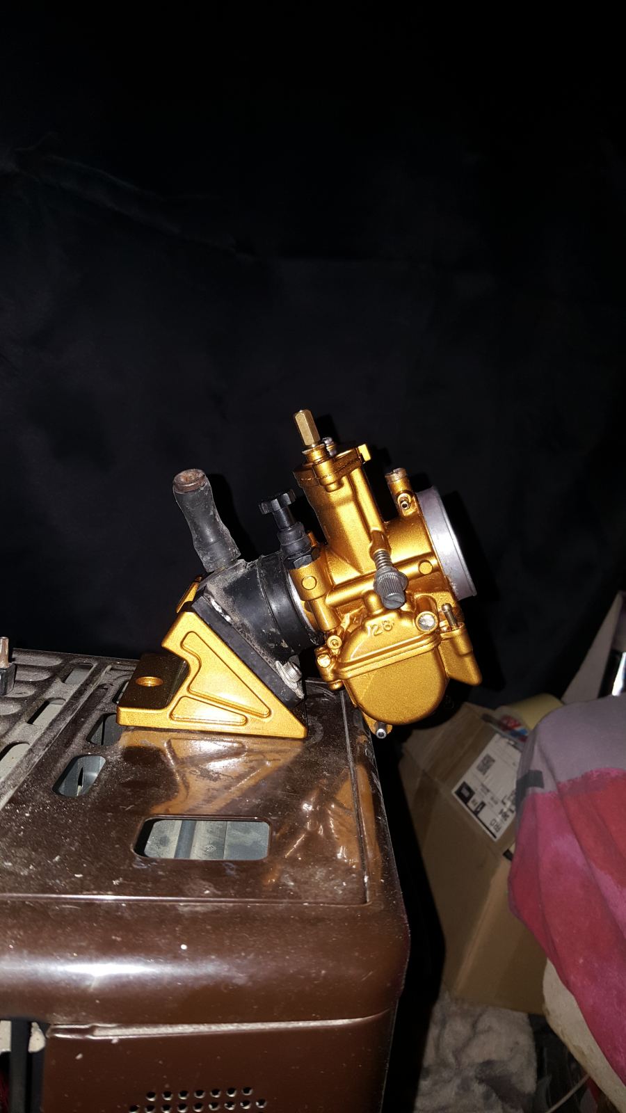

0 Joaquimlopes Posté(e) le 12 octobre 2017 Auteur Signaler Posté(e) le 12 octobre 2017 Oui vais vendre ses merdes Et trouver un carburateur j es un 21 mais il a pas l arrivé d air dessus

0 Joaquimlopes Posté(e) le 13 octobre 2017 Auteur Signaler Posté(e) le 13 octobre 2017 Bon j es trouver deux carburateur un 21 et un 28 kehin avec pipe stage6 et les gicleurs pour 50fr suisse vraiment trop de chance vais tester sa encore merci pour vos réponse

0 noux Posté(e) le 13 octobre 2017 Signaler Posté(e) le 13 octobre 2017 salut c'est pas des merde , Il y a 15 heures, Joaquimlopes a dit : Oui vais vendre ses merdes Et trouver un carburateur j es un 21 mais il a pas l arrivé d air dessus perso j'ai un 28 commander sur wish et c'est la réplic exacte du pwk avec power jet et franchement y a rien a dir juste c'est pas marqué pwk

0 Joaquimlopes Posté(e) le 13 octobre 2017 Auteur Signaler Posté(e) le 13 octobre 2017 (modifié) Rectification c'est de motoforce et comme neuf super affaires Il y a 3 heures, noux a dit : salut c'est pas des merde , perso j'ai un 28 commander sur wish et c'est la réplic exacte du pwk avec power jet et franchement y a rien a dir juste c'est pas marqué pwk Moi ceux que j es commander sa ressemble à rien mais mon frère a déjà commander un gros sur Wish et il va super bien un peu comme le tiens Modifié le 13 octobre 2017 par Joaquimlopes

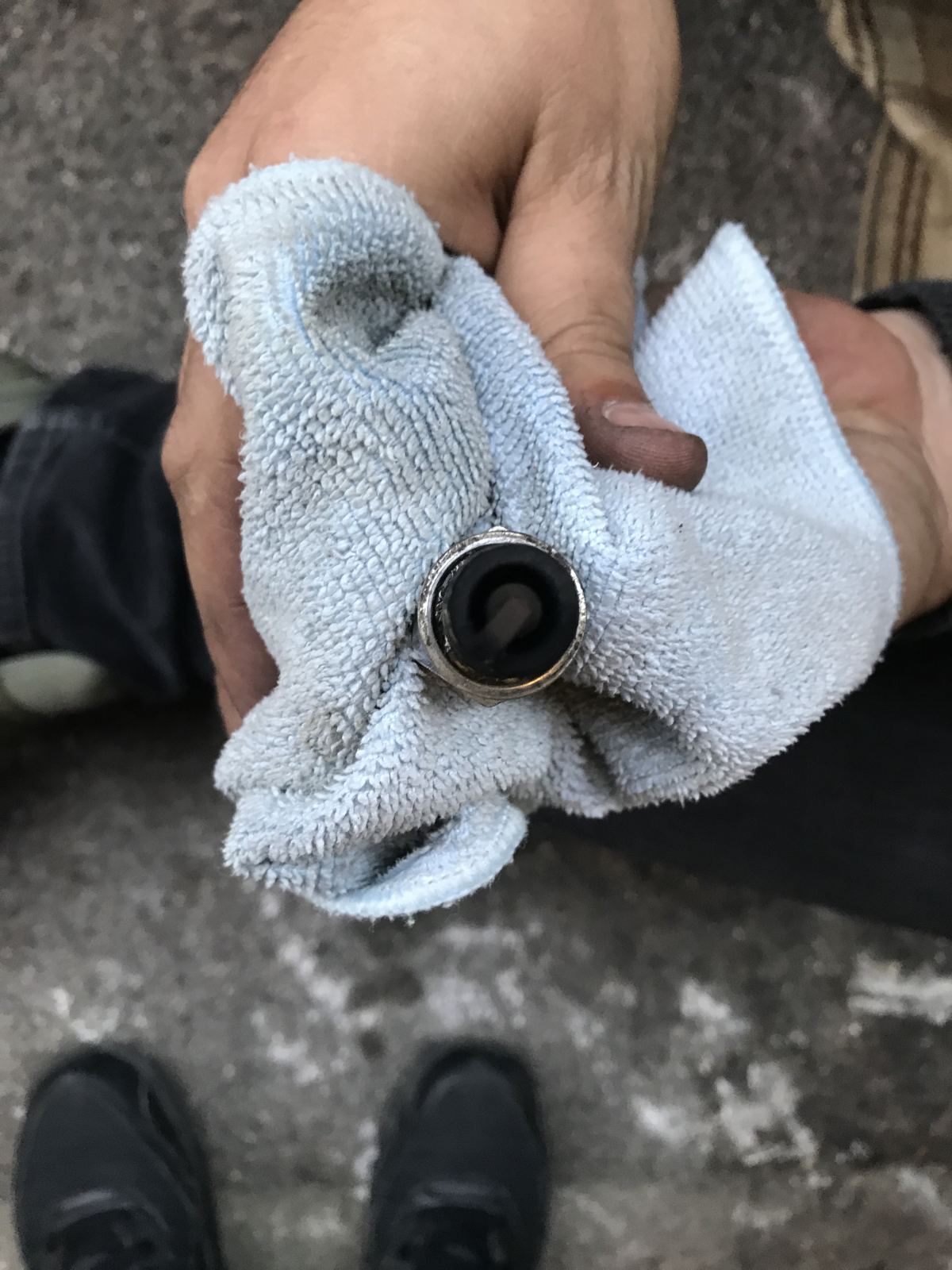

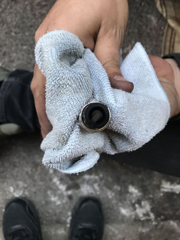

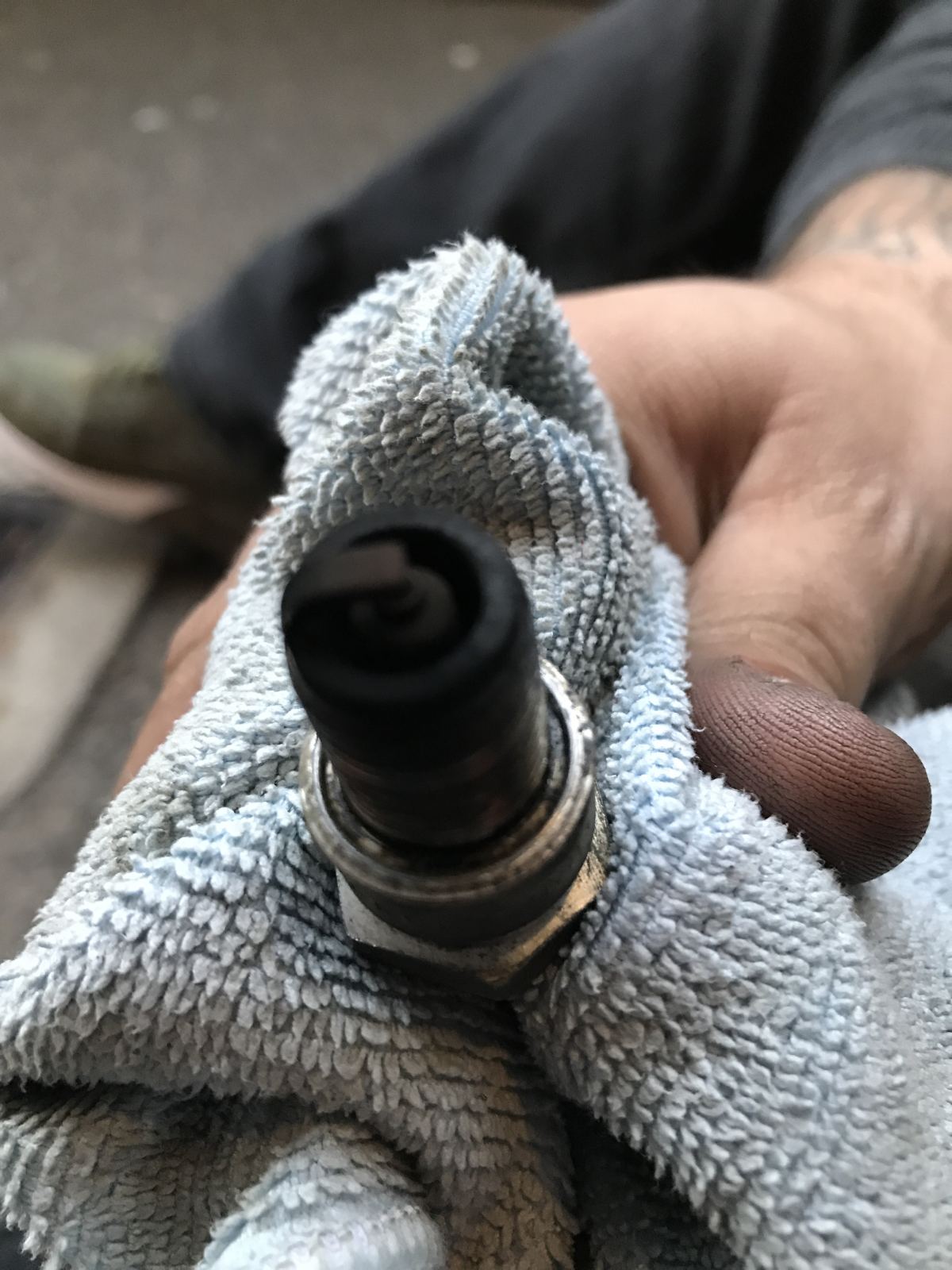

0 Joaquimlopes Posté(e) le 15 octobre 2017 Auteur Signaler Posté(e) le 15 octobre 2017 Salut que pensez vous de la couleur de cet bougie trop riche ou trop pauvre merci d avance
0 Joaquimlopes Posté(e) le 15 octobre 2017 Auteur Signaler Posté(e) le 15 octobre 2017 Donc trop pauvre je dois monter en gicleur il y a un 98 sur un Dell'Orto 21
0 Joaquimlopes Posté(e) le 16 octobre 2017 Auteur Signaler Posté(e) le 16 octobre 2017 Vais tester un 85 ou 90 demain
0 Joaquimlopes Posté(e) le 19 octobre 2017 Auteur Signaler Posté(e) le 19 octobre 2017 Bonjour alors j es mis un 85 il ça plutôt bien manque de la vitesse de pointe mais il monte à 90 en faut plat
