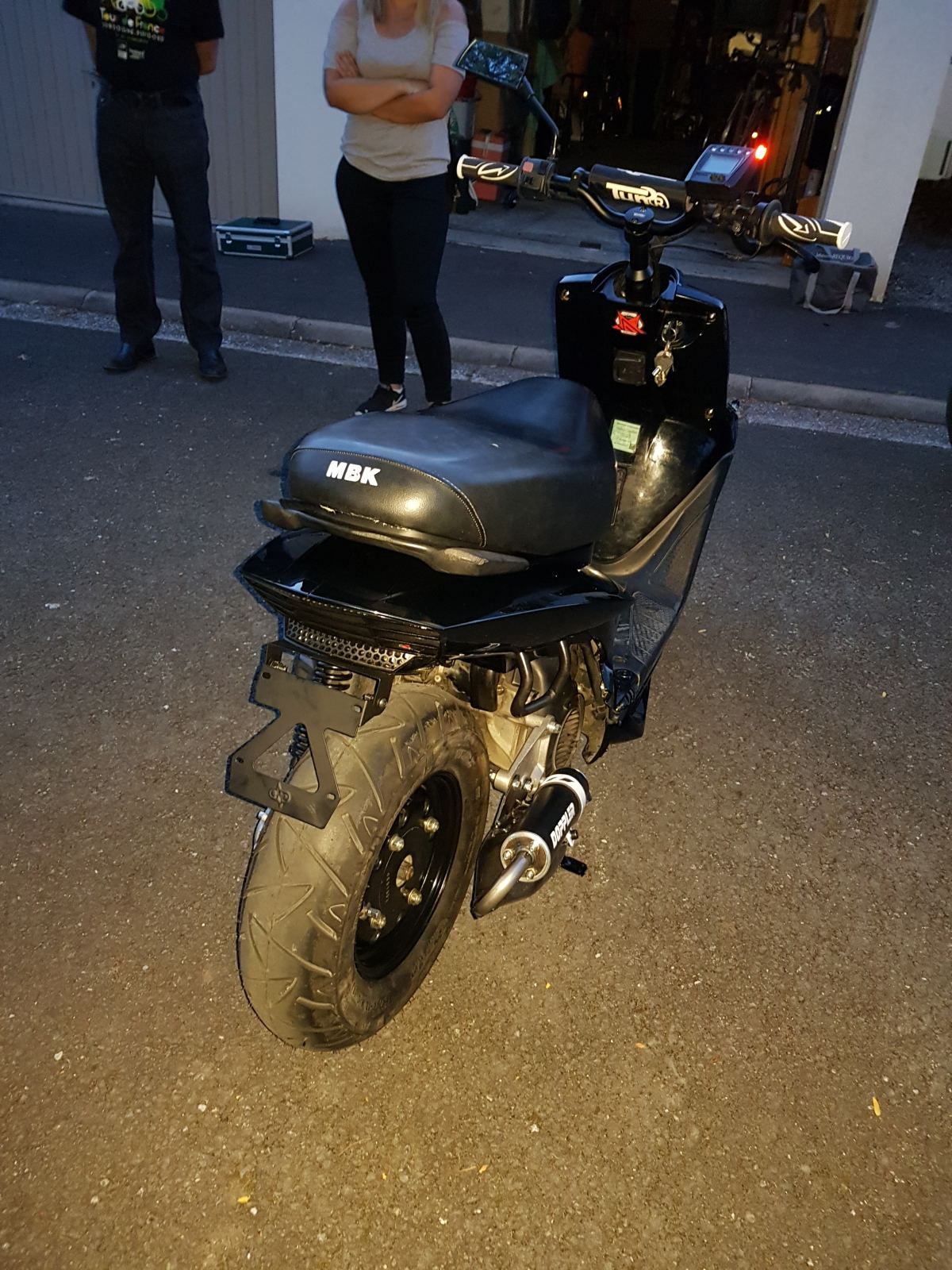

Bonjour à tous,
Je dispose d'un MBK Booster One de 2013,
Ma configuration est la suivante:
Kit 50 Malossi Fonte
carburateur 17.5
boîte à air préparé
Embrayage Doppler SX86
Variateur Malossi Multivar
Courroie Malossi Special Belt
Galet 5g
ressort de poussée Malossi Jaune
Pot Doppler s3r
Cage à aiguille Doppler Renforcée
Antiparasite NGK Racing
Mon booster prend 90km/H en pointe
Malgré une transmission courte sur ce modèle
Et des freins à tambours avant/arrière.
Son point fort sans hésiter l'accélération ( dù au pot+galet+poids léger+ressort de poussée).
Cependant j'aimerais lègerement plus de perf..
J'ai pensé à l'installation des pièces suivantes pour augmenter mes perfs:
-filtre à air Cornet Malossi E35 / en remplacement de ma boîte à air préparée.
-Vilebrequin Rhq / en remplacement de celui d'origine.
-CDI TOP PERF / en remplacement du boîtier d'origine débridée.
-Allumage MVT DD
-Kit 70 ( déconseillé par beaucoup pour mes freins à tambours).
Dite moi en fonction de mon Kit ce qui serait utile/inutile pour avoir plus de perf/accélération.
Merci.

Bonjour,
d'accord avec barry.
Pour les nouvelles pieces que tu voudrais installer, déjà le cornet ne servirait a rien, le vilebrequin pourquoi pas avec le 70...
Le cdi et l'allumage serviron pour ta montee en régime et l'accélération, ce n'est pas indispansable mais si tu as les moyen....
Et un carburateur de 19 t'apporterais un peu plus de perf

Le 28/10/2017 à 05:33, Barry/Sheene a dit :
Bonjour pour moi le plus utile serait de rallonger ta transmission.
Comment cela ? :)
Il y a 4 heures, CustomBoG a dit :
Bonjour,
Pour les nouvelles pieces que tu voudrais installer, déjà le cornet ne servirait a rien, le vilebrequin pourquoi avec le 70...
Bonne idée le carburateur je garde.. :D
