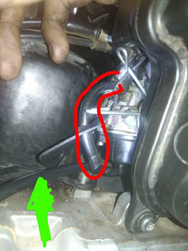

Bonjour suite au démontage j'ai voulu remonter mon carburateur (logique) mais ou va se câble il ses débranché et depuis seulement quand je démarre et tourne la poignée de gaz coule de l'essence c'est vraiment urgent je dois aller au boulot avec lundi.(câble ENTOURÉ ROUGE)
Et est-ce que le câble pointer d'une flèche verte va bien la ?
Ou peut être qu'elle ne vienne pas de sa, l'essence pourrais sortir de quelle autre endroit ?
Merci énormément de vos réponses.
Modifié par GoldMan
3 réponses à cette question
Bonjour la verte est le trop plein elle bien comme sa .
Pour la si l'essence coule par la elle doit se brancher au carburateur.
La photo n'est pas très clair si tu me disais la marque du carburateur ça pourrait aider.
