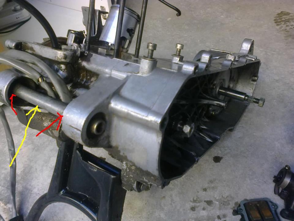

Bonjour à tous , je vous explique brièvement je réstaure un booster mbk spirit de 2008 ,j'ai acheté un bas moteur complet de 2016 mais je trouve qu'il y a trop de jeu entre le balancier et le bas moteur. Je m explique :une fois avoir mis l axe de fixation et serrer le tout il y a un jeu .est ce normal?
4 réponses à cette question

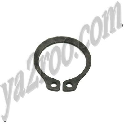

les 2 clips interieur qui bloque la barre ou passe l'axe n'y sons pas , ce qui fait bougé le moteur de gauche a droite, c'est ce qui le tient en place (sur la tof en jaune la bare qui ne doit pas bougé , en rouge l'emplacement des clips (au font).
