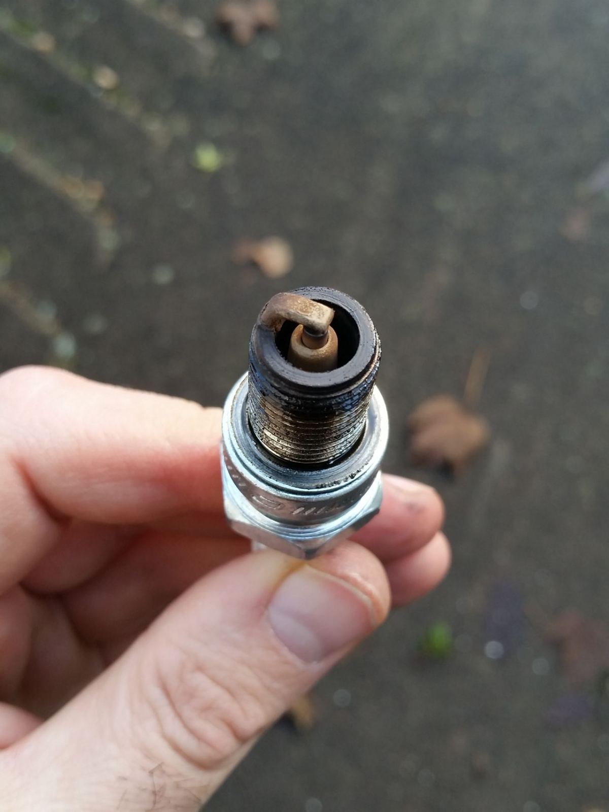

- je ne sais pas si c'est l'huile ou la forme du pot (sortie) mais ma veste et surtout le sac à dos puent l'huile... pour arriver en clientèle c'est moyen. Avec le pot d'origine je n'avais pas ce problème. Alors est ce que c'est la configuration du pot ? ou une nouvelle huile que m'aurait remis le concess lors d'une verif à 500km ? Si c'est le pot ça m'ennuierait d'avoir à le revendre pour une sortie basse style rekord, il marche plutôt pas mal ce touring. Vous auriez une idée ?
- Un débridage de boîte à air ça vaut le coup ?
Modifié par elias
changement photo
salut
pour ton histoire dhuile a tu des rejet au niveaux du pot sinon alors ces juste lodeur de lhui tu la change par une santeur fraise au pire
et débrider la boîte à air et pas utile dans ton cas vue que tu as pas de kit 50cc ou une configuration plus pousser

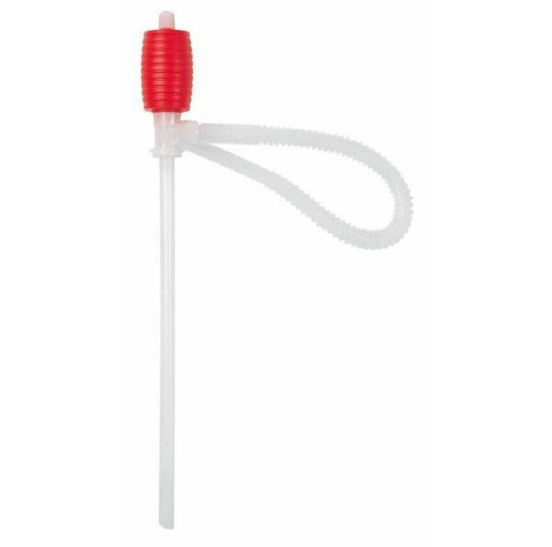

Pour vidanger le réservoir d'huile il faut démonter la moitié du scooter pour y accéder... J'ai essayé une seringue et durite de 50 cm. Rien. bizarre pourtant je ne suis même pas en réserve. Mystère ce truc
Salut Mr Sheene
J'y avais pensé à modifier le tube de fuite en mettant un coude en cuivre façon plomberie
Pour la pompe ça ne marchera pas le réservoir d'huile est tout tordu.
Merci pour les tuyaux ; )
