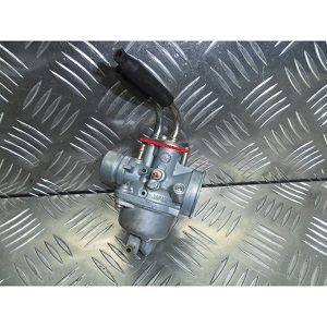

je mets deux photos en exemple rien a voir avec le modele de carburateur mais c 'est pour illustrer et avoir une idée merci

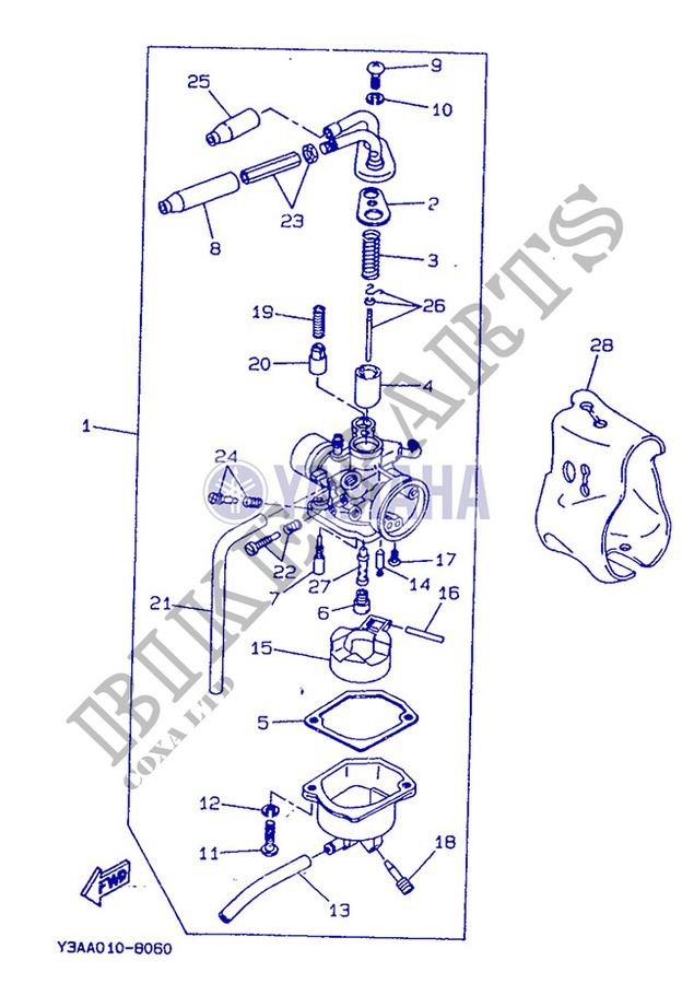

bon je viens de trouver une vue éclatée sur le site yamaha et en effet il y a un joint !!! c'est donc le numéro 2 sur la photo
cool on peut même commander
