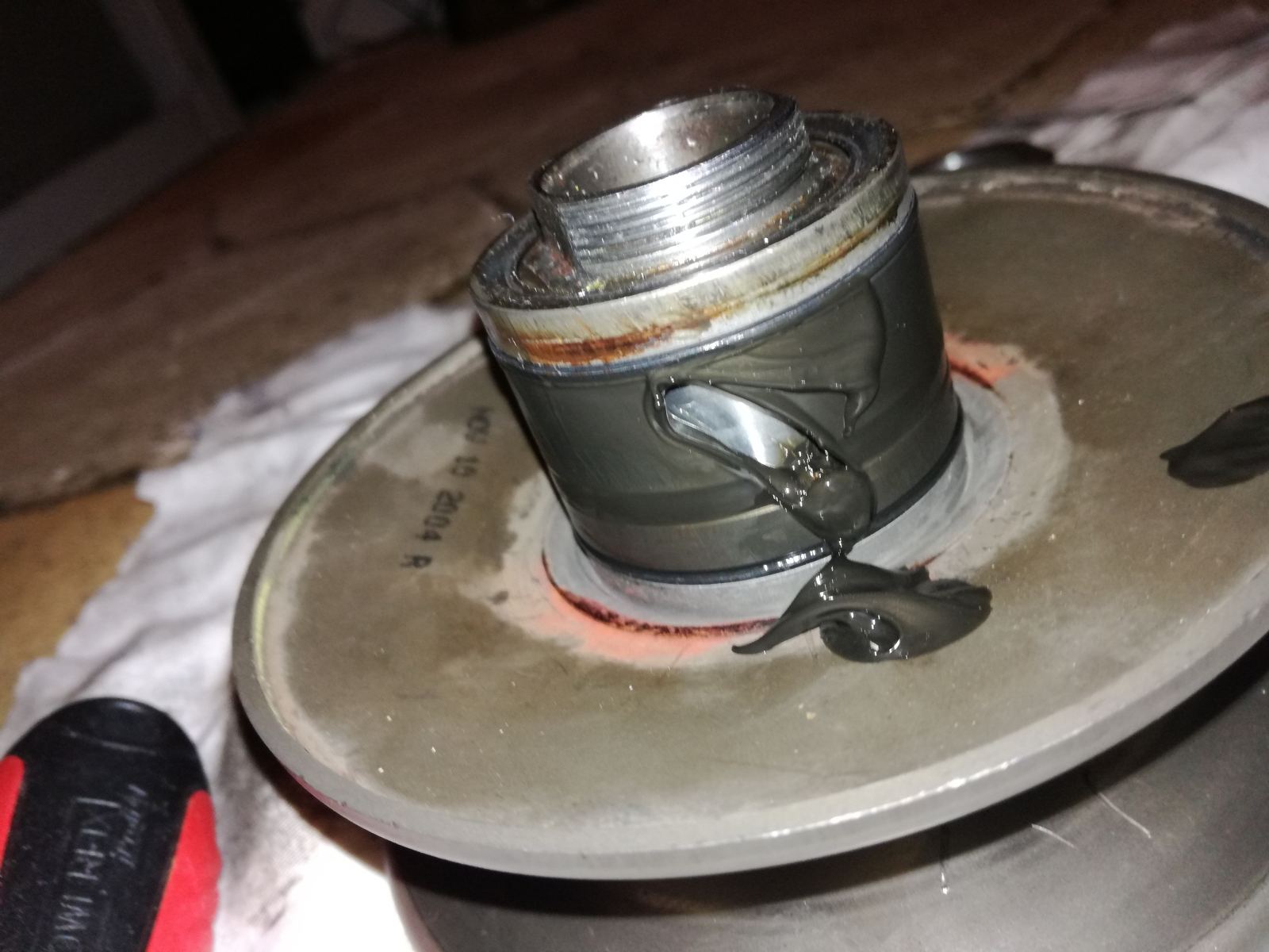

Bonjour ton correcteur de couple est bien graisser et les gorge bien régulierent ?
  • Merci 1
Partager ce message
Lien à poster

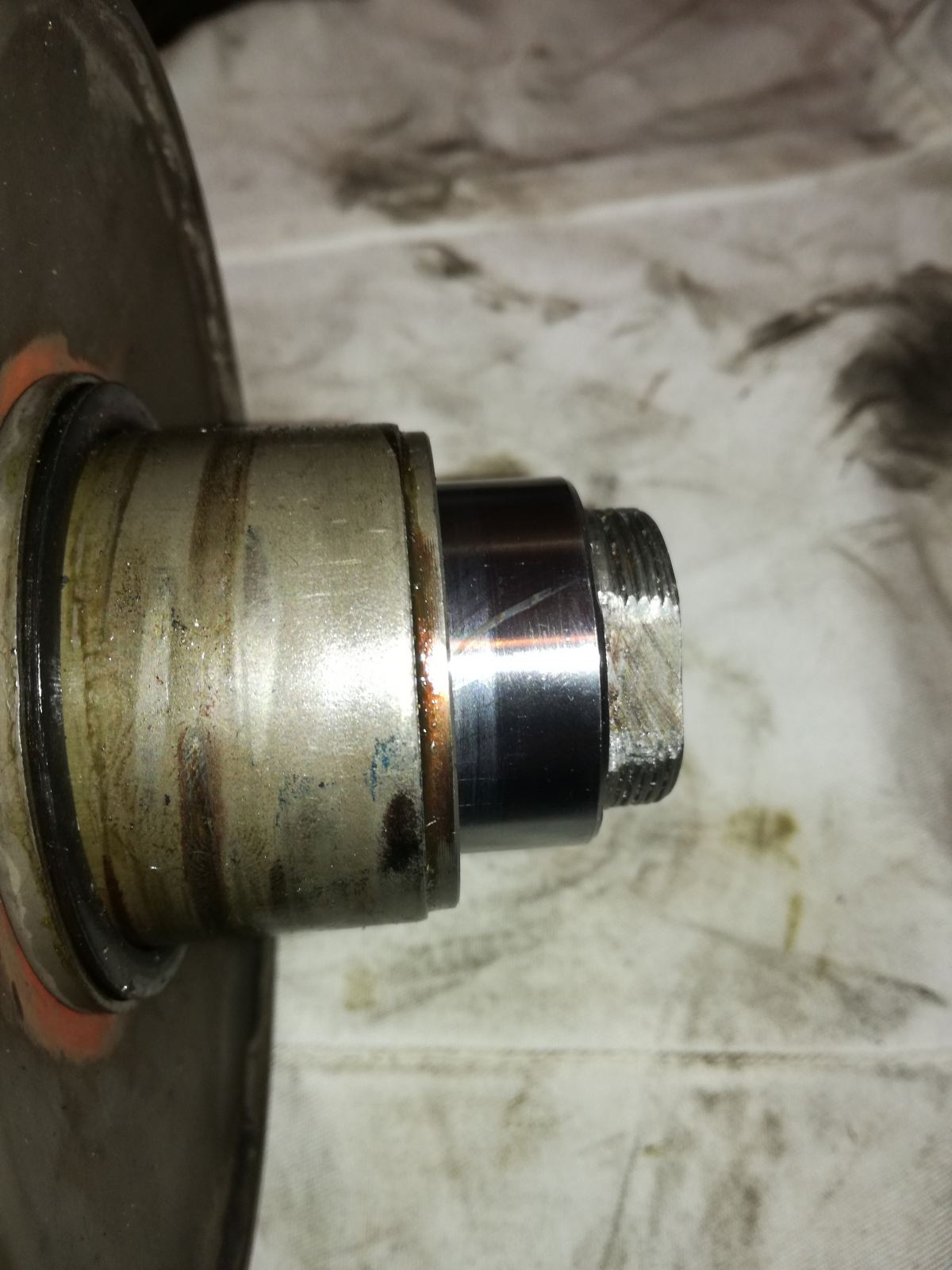

Non depuis que je l'ai je ne l'ai jamais fait
J'envoie des photos des que possible pour voir avec vs comment procéder au démontage ou tutoriel pour démonter. Merci en ts cas
Partager ce message
Lien à poster
Sa c'est les pions qui ont fait ces marques.
Retire la coupelle pour voir.
Partager ce message
Lien à poster

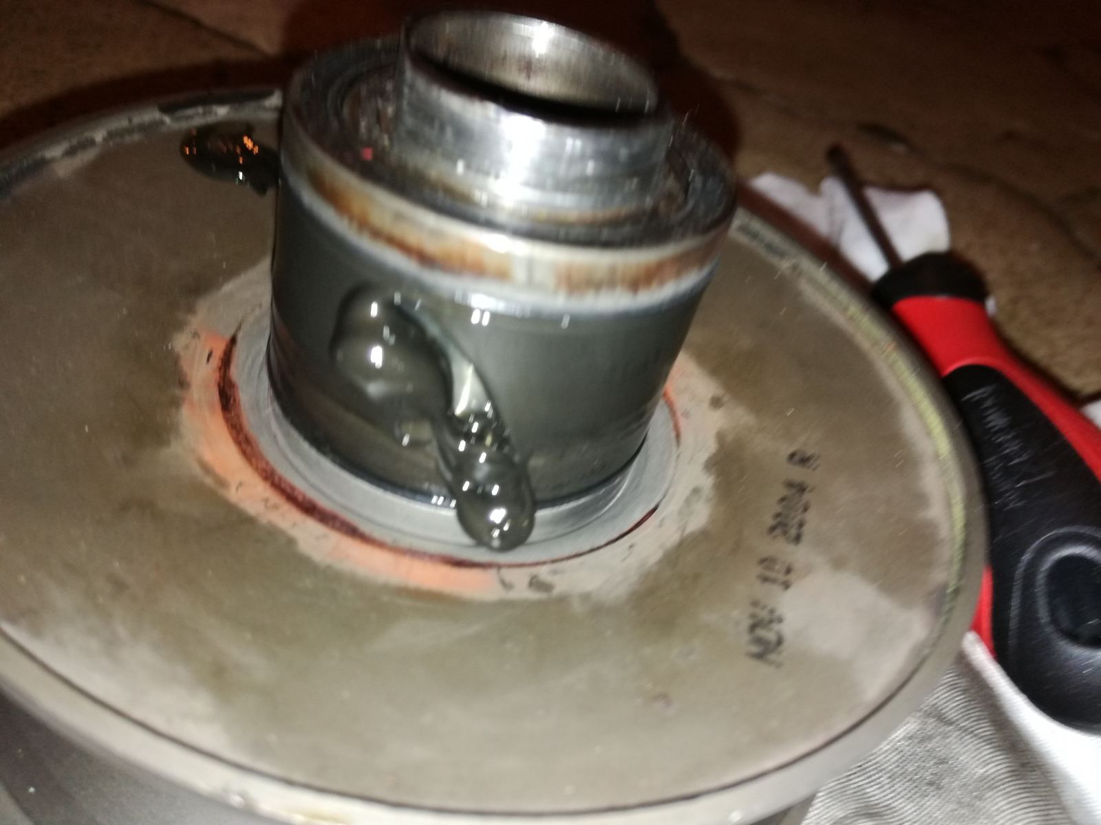

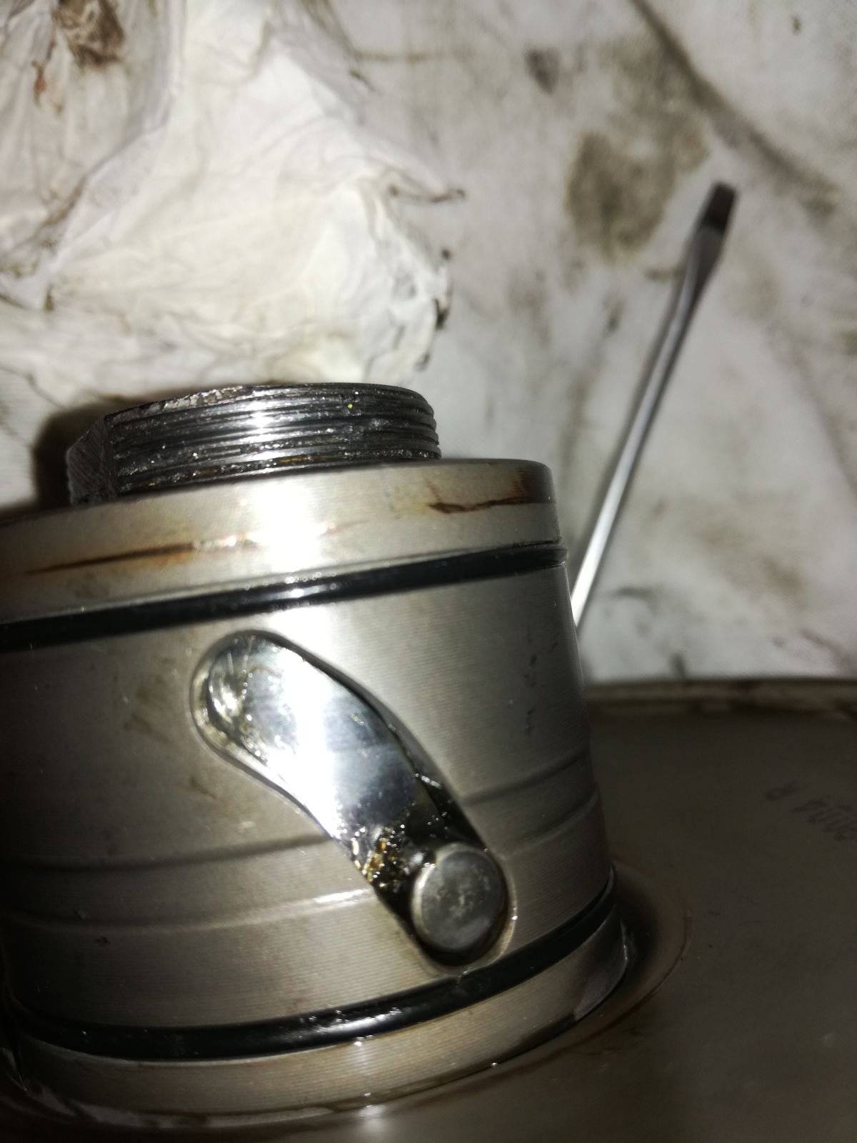

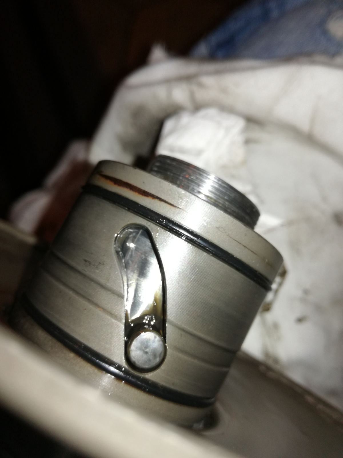

ça m'a l'air graisser à première vu.. Après je ne sais pas le démonter plus loin lol
Partager ce message
Lien à poster
Netoie la graisse mais j'ai l'impression qu'il y a une belle marque sur ta gorge la.
Partager ce message
Lien à poster
il y a 9 minutes, Greg95 a dit :
La photo 2 on dirait qu'il y a une belle marque.
Partager ce message
Lien à poster

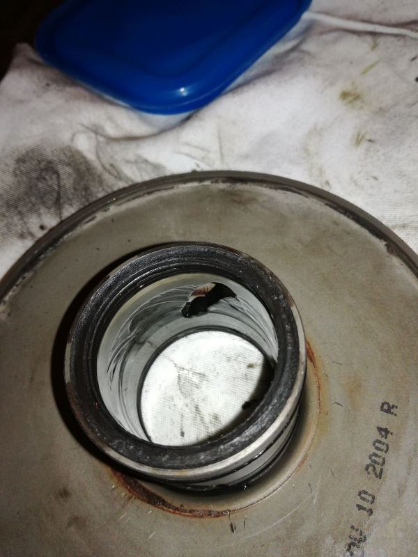

Ça à l'air d'être la graisse qui font des semblants de marque.. il faudrait que je le démonte entièrement mais je ne sais pas comment faire.
Partager ce message
Lien à poster

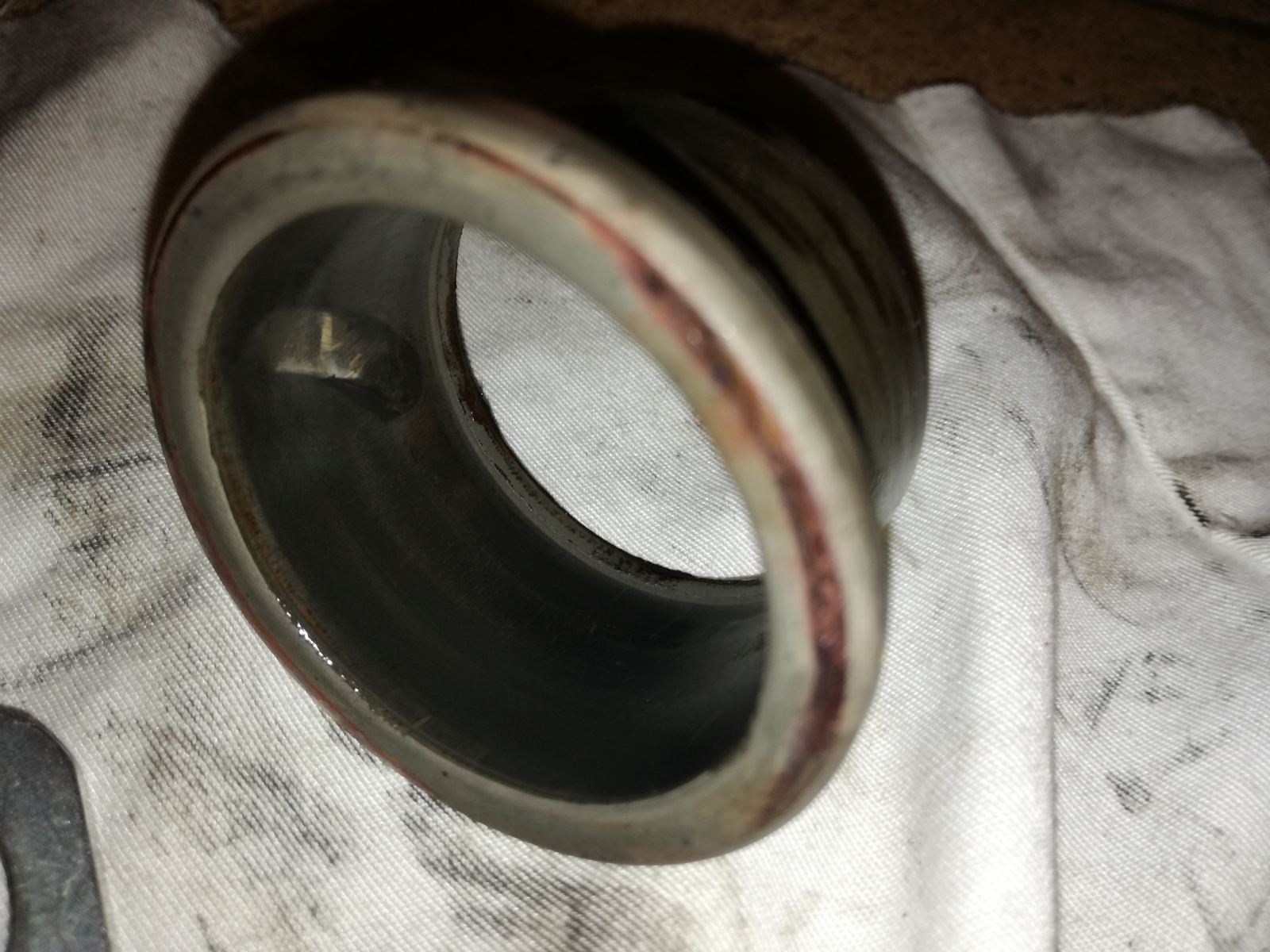

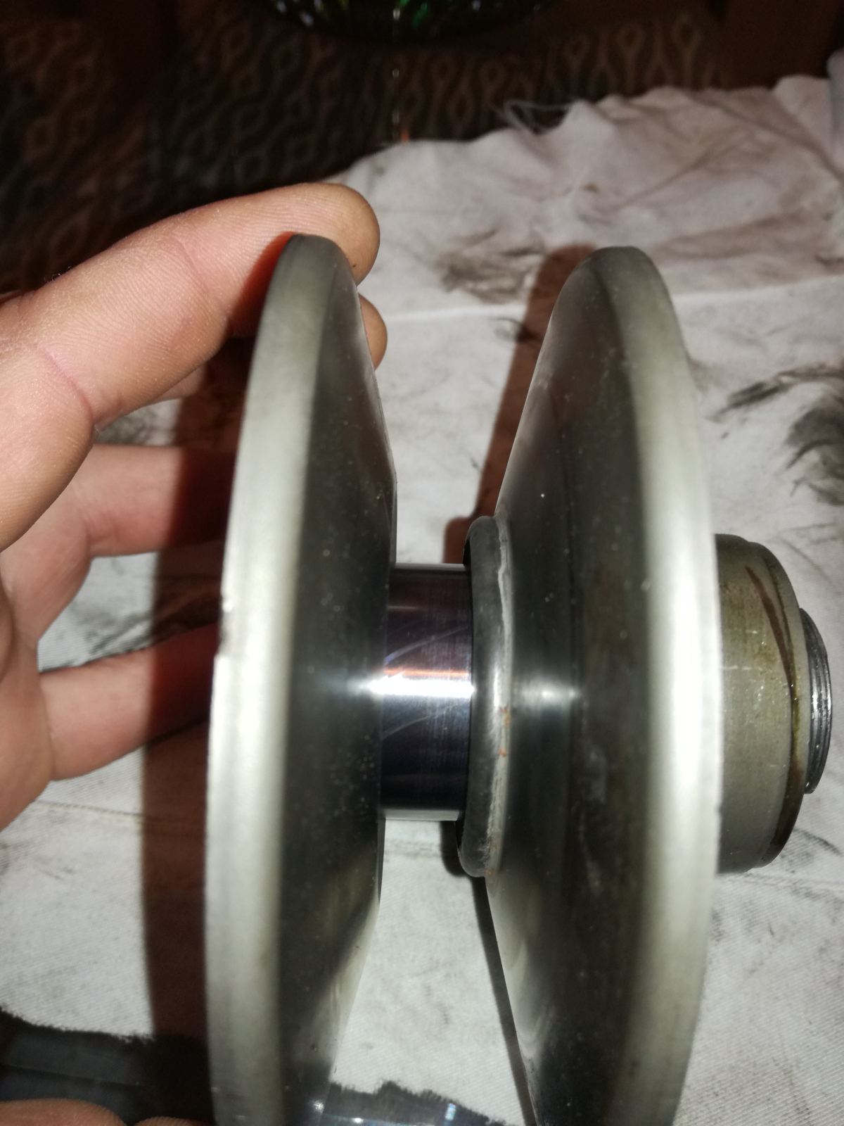

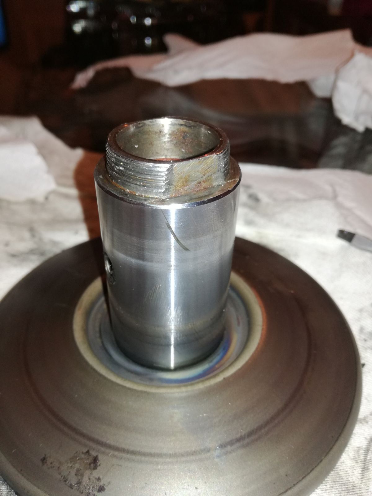

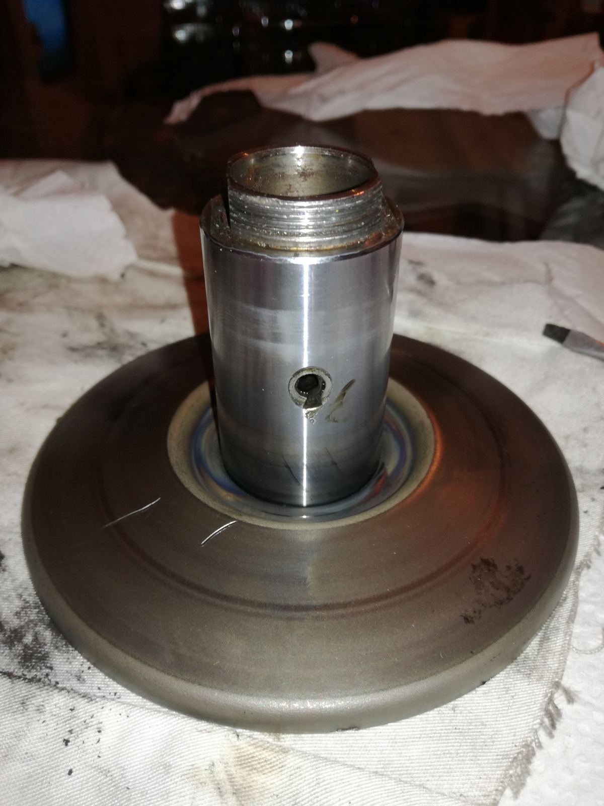

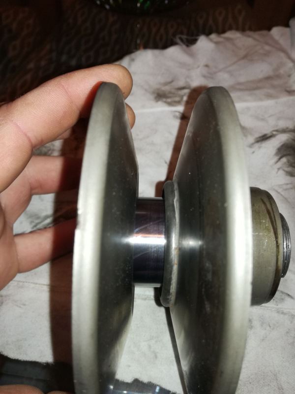

Il a l'air d'avoir vécu sans pour autant être mort j'ai vu pire il a du jeu sur son axe .?
Partager ce message
Lien à poster

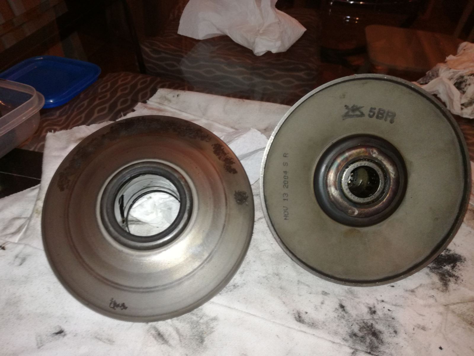

Il n'a pas l'air d avoir de jeu.. il pivote pour monter et descendre ce qui est normal je pense. En position haute ou basse il ne bouge pas sur les côté ou peu être un micro mais rien d important je pense. Je vais manger car ma femme crie lol. Je le démonterai entièrement je pense qu'il suffit d enlever les pignons. Et je re avec des photos. En ts cas merci pour ton temps et tes réponses.
Il est de 2004 le correcteur. Le scooter de 2005. Et il a 14000km. Au compteur. Après je ne sais pas si c'est le compteur d'origine mais je pense que oui.
Partager ce message
Lien à poster
Il a vécu c'est clair mais je pense qu'il est encore bon.. donc je ne sais pas de quoi ca pourrait venir..
Partager ce message
Lien à poster
OK il manquait pas de graisse en tout cas.
