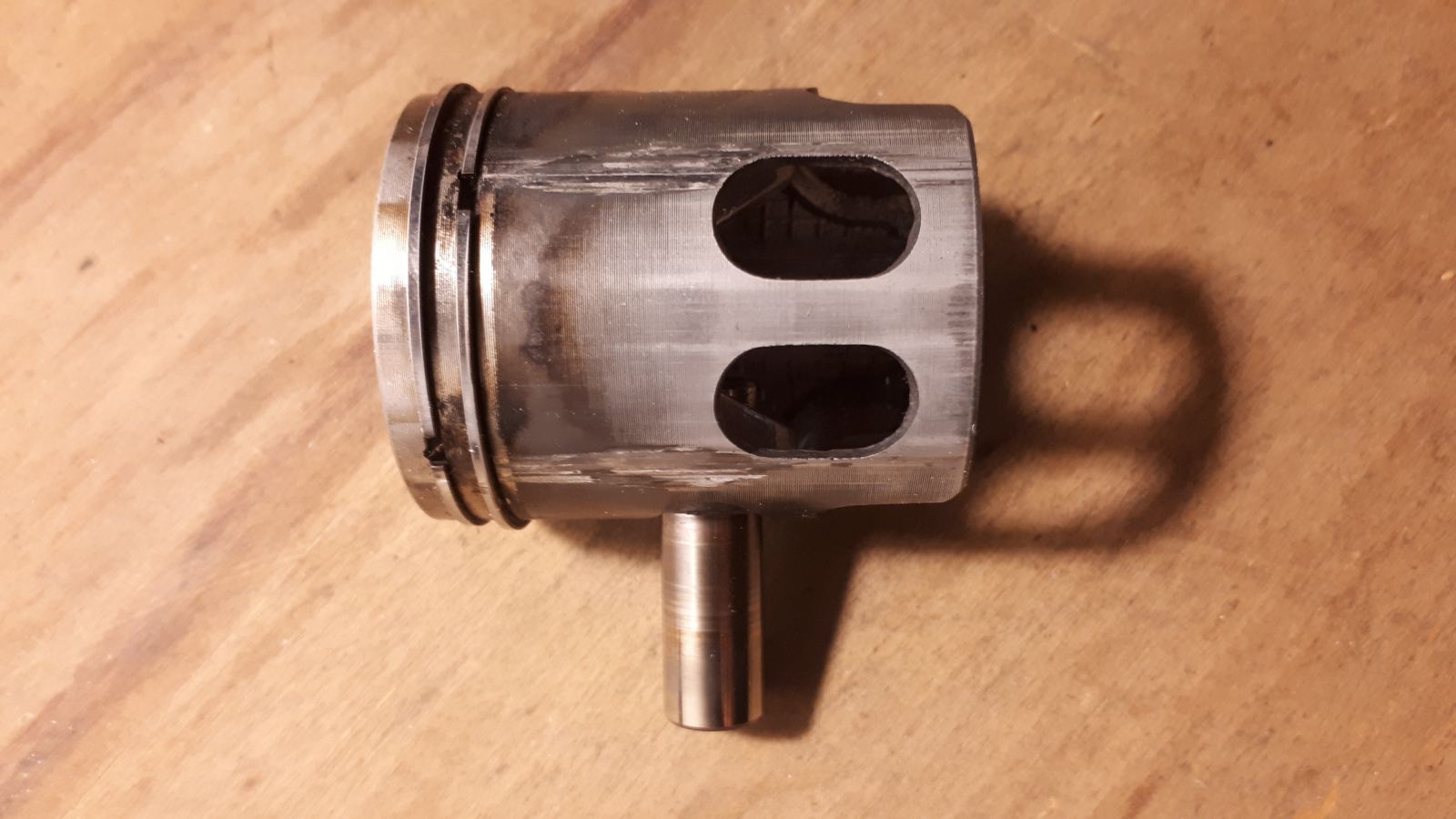

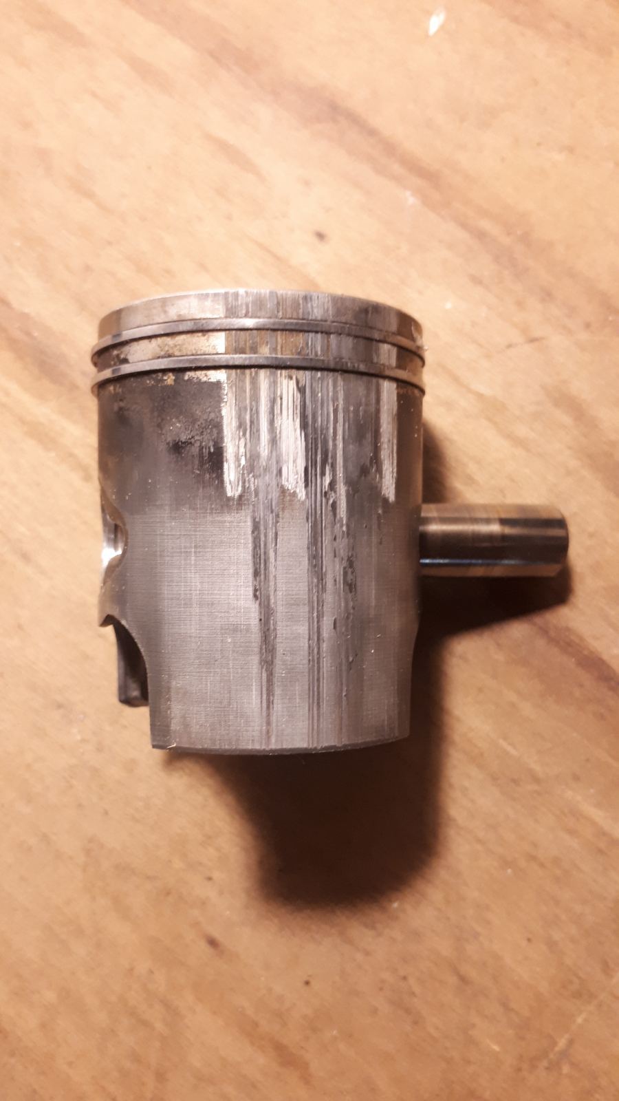

FarSpirit Posté(e) le 26 décembre 2017 Auteur Signaler Partager Posté(e) le 26 décembre 2017 Du nouveau les gars, je viens de récupéré mon scoot avec un piston neuf, donc j'ai un rodage de 150 kms. Je leur ai demandé mon ancien piston, le voici : D'après vous c'est quel type d'amorce/serrage ? Lien vers le commentaire Partager sur d’autres sites More sharing options...
Invité Posté(e) le 26 décembre 2017 Signaler Partager Posté(e) le 26 décembre 2017 Serrage du à une surchauffe carburation trop pauvre notamment Pour preuve c'est vachement marquer côté échappement la ou sa chauffe plus et les deux coin à l'arrière la ou le piston est le plus gros. Lien vers le commentaire Partager sur d’autres sites More sharing options...
FarSpirit Posté(e) le 26 décembre 2017 Auteur Signaler Partager Posté(e) le 26 décembre 2017 il y a 14 minutes, Barry/Sheene a dit : Serrage du à une surchauffe carburation trop pauvre notamment Pour preuve c'est vachement marquer côté échappement la ou sa chauffe plus et les deux coin à l'arrière la ou le piston est le plus gros. Ouais donc ça nous prouve bien leur connerie une fois de plus. Merci à toi ! Lien vers le commentaire Partager sur d’autres sites More sharing options...
