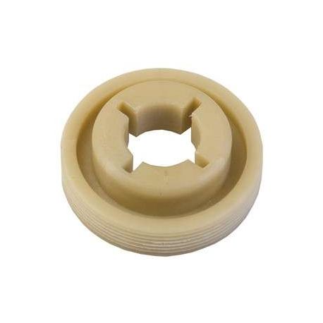

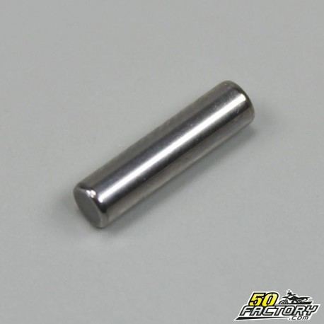

j'ai garder la pompe (une tnt reglabe) 10 ans sur mon scoot  et toujours kité 70 elle n'as pas laché , par contre monte un entraineur neuf (le truc rond en plastique qui entraine la pompe)c'est lui qui peut posé problème avec l'usure.il est entrainé par une clavette en métal qui se met sur le vilebrequin.

Il y a 7 heures, jimmy@ a dit :

du coup pour la pompe réglable que j'ai acheté je ne sais plus quoi trop faire , toi tu me conseillerez de la monter ? mes quel plaque mettre pour être comme a l'origine car ils disent que les plaque corresponde a +30   +60   +100 donc aucune correspond au débit de l'origine ou ses moi qui comprend rien  , oui cette entraineur je les acheter par contre la goupille non , il faut je la prenne aussi

oui tu parle de la clavette je suis un peu endormi je sort du boulot
