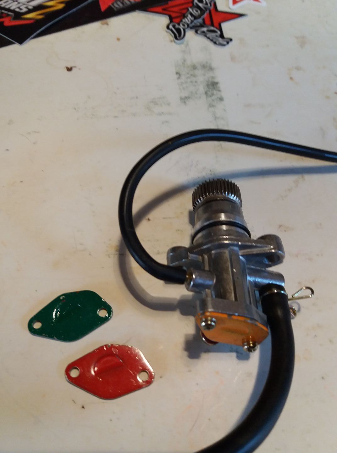

étant donné que la pompe minarelli n'est pas en stock ,  je vais me retourné sur la pompe a huile réglable , si j'ai bien compris si on mes pas les cales 30 puis 60 puis 100 pourcent sa reste a la valeur d'origine

merde , je viens de la recevoir ses une teknix, , donc il y a 2 plaque une rouge et une verte et sur la pompe il y a une orange , pour que le debit soit identique a l origine je dois faire quoi enlever la plaque orange et rien mettre ?

et laisse comme sa ou au pire monte la verte
oui mes en mettant la verte ça va pas augmenter le volume d huile comparer a l'origine car ils disent jeu de 3 plaquette +30   +60   +100 , pour le mettre au même niveau que le débit d'origine sa correspond pas  , sinon quel marque si se sont toute de la merde soit mbk ou yamaha alors
